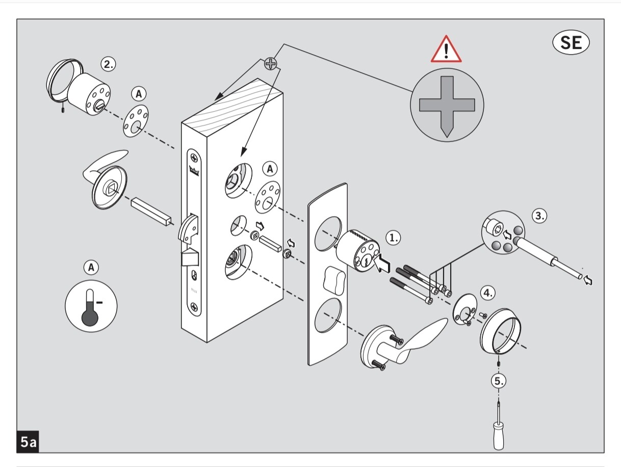

Vi har beställt en ny ytterdörr från ett snickeri. Eftersom vi visste att vi ville använda ASSA ABLOY Entré 1918 B2-kit (länk nedan), bad vi om att få ett kompatibelt låshus – specifikt ASSA 2002:
🔗 https://www.bauhaus.se/behorssats-assa-abloy-entre-b2-mattmassing-1918-5st-nycklar
När dörren levererades och installerades i ytterväggen, upptäckte vi att vi i stället fått låshuset DormaKaba DL 9192. Det märkte vi inte förrän vi började montera in låscylindrar och vred.
Vi blev förstås irriterade eftersom vi uttryckligen beställt ett ASSA-låshus, men fick ett annat fabrikat. Snickeriet visste att vi skulle använda ASSAs Entré-kit, så vi utgick från att det de levererat var kompatibelt och påbörjade installationen – vi ville inte riskera att stå med en ytterdörr som inte går att låsa.
Nu uppstår dock ett mycket märkligt låsbeteende i dörren efter installationen:
🔒 När vi låser dörren inifrån med vredet:
– Låskolven går cirka 3/4 av vägen ut
– Dörren går att öppna inifrån med vredet
– Dörren går inte att öppna med nyckel – varken inifrån eller utifrån
🔒 När vi låser dörren inifrån med nyckel:
– Låskolven går hela vägen ut
– Dörren går att öppna inifrån med nyckel
– Dörren går inte att öppna med vredet – vredet rör sig men låskolven stannar 1/4 ut
– Dörren går inte att öppna utifrån med nyckel – kolven rör sig något men fastnar 1/4 ut
🔒 När vi låser dörren utifrån med nyckel:
– Låskolven går hela vägen ut, men man känner ett tydligt motstånd efter ca 3/4
– Dörren går inte att öppna inifrån med vredet
Det här innebär att vi inte kan låsa ytterdörren och lämna huset – vi riskerar att bli utelåsta om ingen är hemma. (Som tur är har vi fler ingångar.)
Vi kommer naturligtvis kontakta snickeriet, men vi vill också höra med er här i forumet:
📌 Har vi gjort något fel vid installationen?
📌 Eller är det helt enkelt så att DormaKaba DL 9192 inte är kompatibelt med ASSA ABLOYs Entré 1918 B2-kit?
📌 Eller kan det finnas någon form av adapter eller komponent som behövs för att få dem att fungera ihop?
Det handlar alltså om följande produkter:
🔧 TL;DR – Teknisk sammanfattning:
Dörren är installerad med DormaKaba DL 9192, men vi använder ett ASSA Entré 1918 B2-kit (D12-cylinder + vred).
Låskolven går inte alltid i botten, vred och nyckel “låser in varandra” i vissa scenarier, och dörren går inte att öppna utifrån efter låsning.
👉 Är det felinstallation, är produkterna inte kompatibibla – eller krävs någon adapter för att dessa ska fungera ihop?

Pekade "pilarna" på cylinderroddarna åt rätt håll innan du monterade låscylindrarna?
Dorma DL 9192 motsvarar ASSA 2000/2002.
Skillnaden är att det används olika slutbleck då DL9192 har klassisk kolvplasering medan 2002 har connect samt att knappen i stolpen inte sitter på samma plats.
Det uppfyller samma certifieringar och har lika funktion och övrig beslagning är lika det med.
Jag har haft färre reklamationer på Dorma DL9192 än ASSA 2002 men det finns även fler 2002 låshus ute på marknaden.

Hej och tack för svar, det låter som DormaKaba DL 9192 och vårt entrekit är kompatibla men att vi sannolikt monterat ihop det fel? Jag har inte koll på hur låscylindrarna monterades då jag inte gjorde jobbet (snickaren som hjälpte mig montera in dörren monterade dem), men jag går helt enkelt öppna i helgen och montera ihop det enligt sprängskissen.
Kan någon av er kunniga bekräfta att nedan "borde" fungera om man monterar rätt
Låshus: DormaKaba DL 9192
Cylinderkit: ASSA ABLOY Entré B2, matt mässing, modell 1918 (med D12-cylinder och vred)

Modell/utseende på låsskylten kvittar bara det är ett vred "på mitten" på den som är på insidan (för att "hemmabekväm/bortasäker" ska fungera).
Tillverkare av låscylinder kvittar, det kvittar även om det är rund eller oval cylinder, det viktiga är att det är rätt medbringare (kort medbringare), med (rund) dubbelcylinder för ytterdörr så blir det rätt medbringare.
