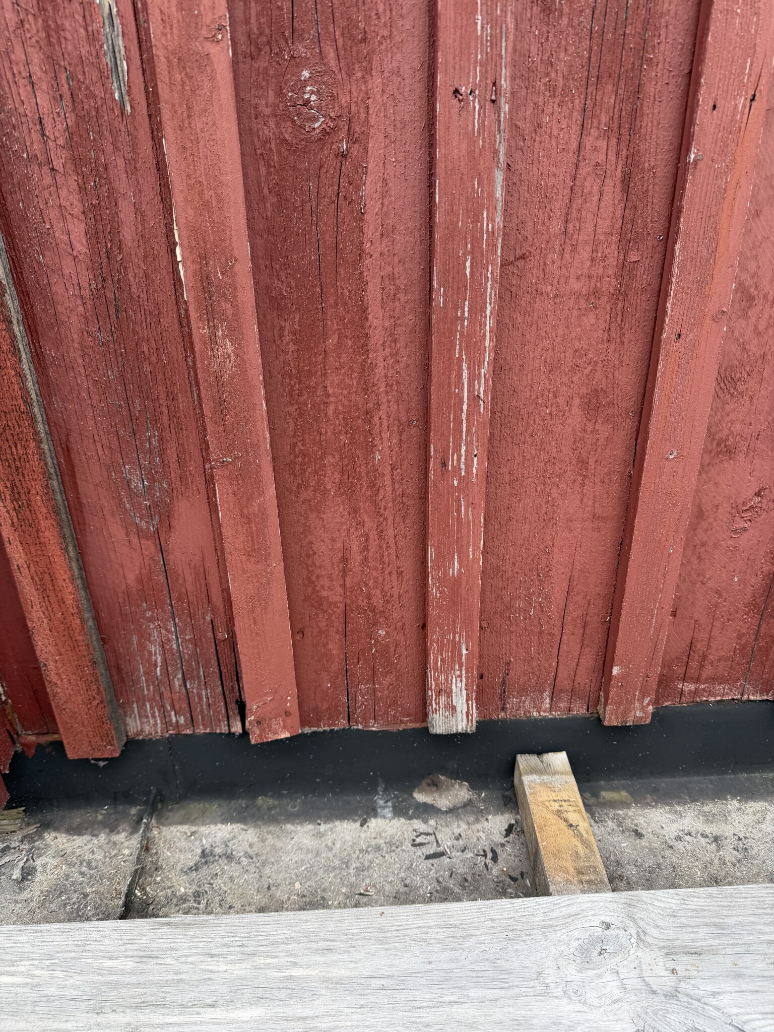

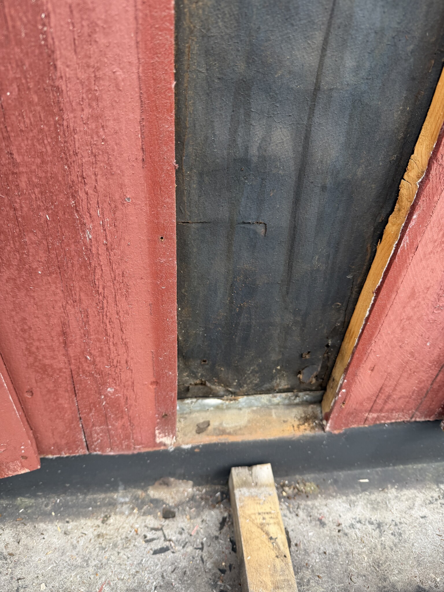

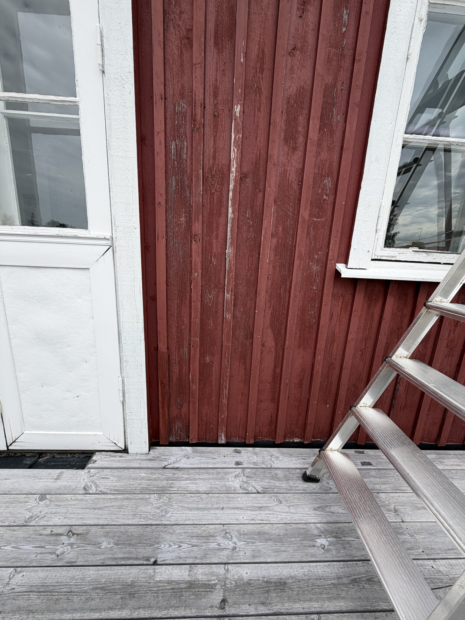

Huset har ett utsprång på ovanvåningen där det är en balkong på utsidan. Balkonggolvet består av slagen plåt (med trä-trall ovanpå) som sedan verkar vara ”dockad” mot panelen genom att ett litet veck på plåten är infogad i en skåra i träet. Jag tror i alla fall att så är fallet.

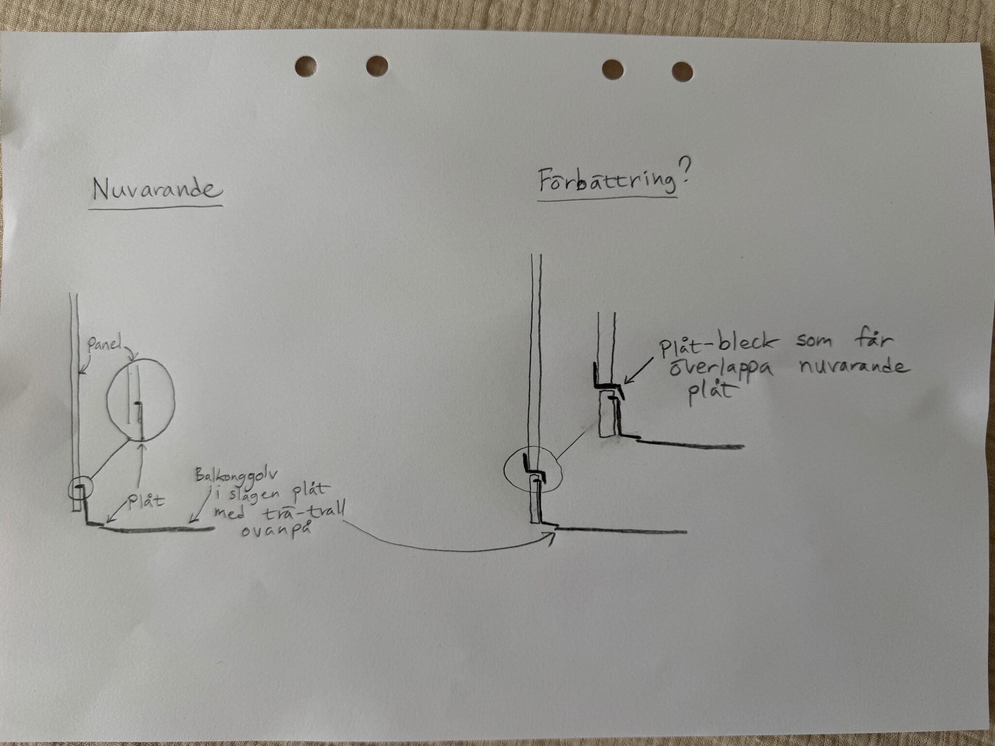

Min fråga är — nu när jag byter ut panel-brädorna, är det en god idé att försöka sätta ett plåtbleck ovanför den här ursprungliga infogningen? Ett som då sätts på modernt vis dvs bakom panelbrädorna, för att avrinningen av regn ska funka bättre. Jag har redan satt nya övre fönsterbleck på detta vis, dvs monterade med bakdelen under panelen (de gamla i zinkplåt satt ovanpå enligt gammaldags konstruktion).
Bifogar en skiss på hur jag tänker samt foton från balkongens utsida. Tacksam för tips!

Det löste sig oväntat nog av sig självt; visade sig när jag började bryta loss brädorna att ursprungsplåten var föredömligt gjord med ett veck in bakom panelen. Bara att de satt brädorna lite för tight nedtill så de inte kunde torka ur ordentligt, men det fixar jag nu.
