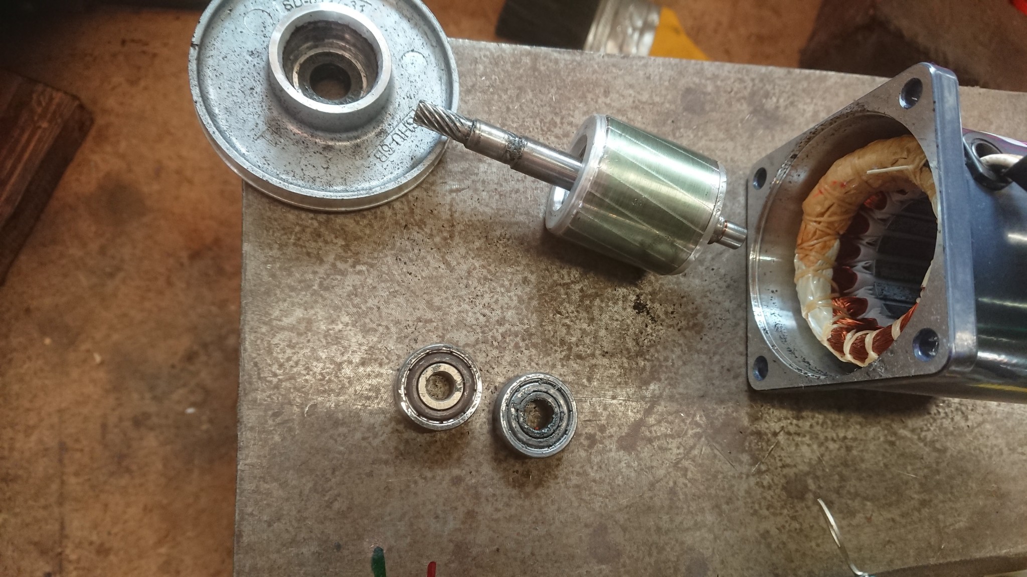

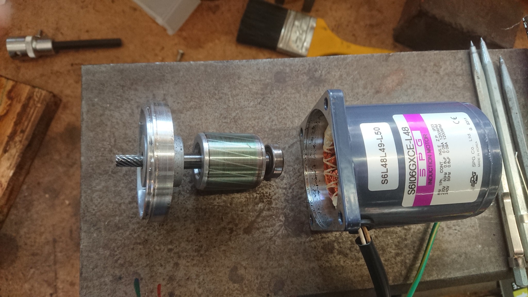

Min Heru 180 larmade nu för Rotorstopp.
Konstaterade att motorn var varm och att rotorn var lätt att snurra, men drivhjulet stod stilla på motorn ett tag i början.
Efter en omstart fick jag stopp igen och startade med luckan öppen och motorn lär förskräckligt.
När jag snurrade på remhjulet utan remmen så var det lägen där det nästan tog helt stopp.
Så jag demonterade växellådan och tog bord etiketten på motorgaveln och ställde motorn på skruvstaådet på endast flänsen och knackade försiktigt ut gavel och rotor i motorn och det bakre lagret var helt slut.
Kullager beställde jag på kullagret.com ca 40:-/st plus frakt
Det ena är 7mm diameter på axeln det andra är 6 mm
607 2Z Kullager SKF | Dim: 7x19x6
626 2Z Kullager SKF | Dim: 6x19x6
  • Demonterad elektrisk motor med synliga kullager och rotorn, placerade på en verkstadsbänk.
  • Demonterad motor för ventilationssystem med framtagen rotor och växellåda, samt synligt slitet kullager.

Då har även min gett upp, eller den har kanske gett upp för länge sedan... installerades vintern 2009 och har funkat bra mest hela tiden!
Min fjärrkontroll äter batterier, så rotorn kan nog ha stått stilla ett tag utan att jag märkt det.
Båda mina kullager satt fast stenhårt, så det blev till att beställa två nya.
Lite meckigt att få loss kullagerna, men jag löste det med lite våld!
