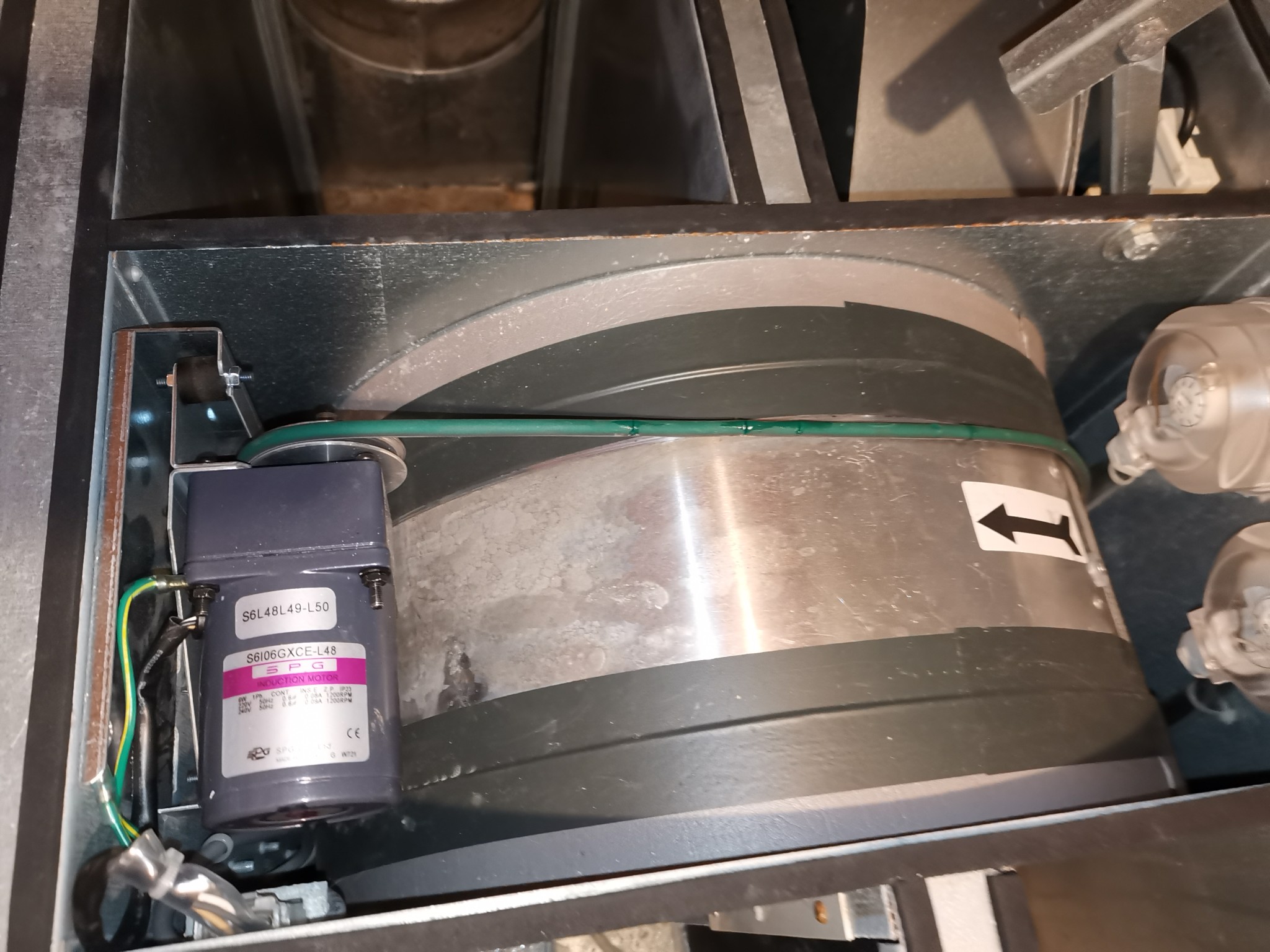

Vissa här verkar gilla delbar rem. Jag kan inte uttala mig om dessa då jag själv bytte till en odelbar rem som den på din bild. Gör bara precis som i beskrivningen i inlägg #164 https://www.byggahus.se/forum/threads/rotorstopp-heru.294649/page-11#post-3925931 Inte speciellt svårt alls.A Adam. Adam skrev:

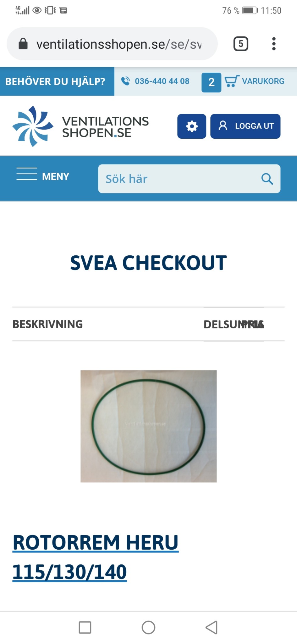

Byter du rem rekommenderar tillverkaren att du passar på att byta till den nya varianten av kiltyp (ej rund). Då behöver du beställa en ny remskiva typ denna https://www.ventilationsshopen.se/se/remhjul-remskiva
Gamla remskivan lossar du genom att lyfta bort remmen och lossa en liten insexskruv som håller fast remskivan i motoraxeln.
https://www.luftbutiken.se/reservdelar-aggregat/8341-rego-400-rotorrem.htmlA Adam. Adam skrev:
Typ en sådan

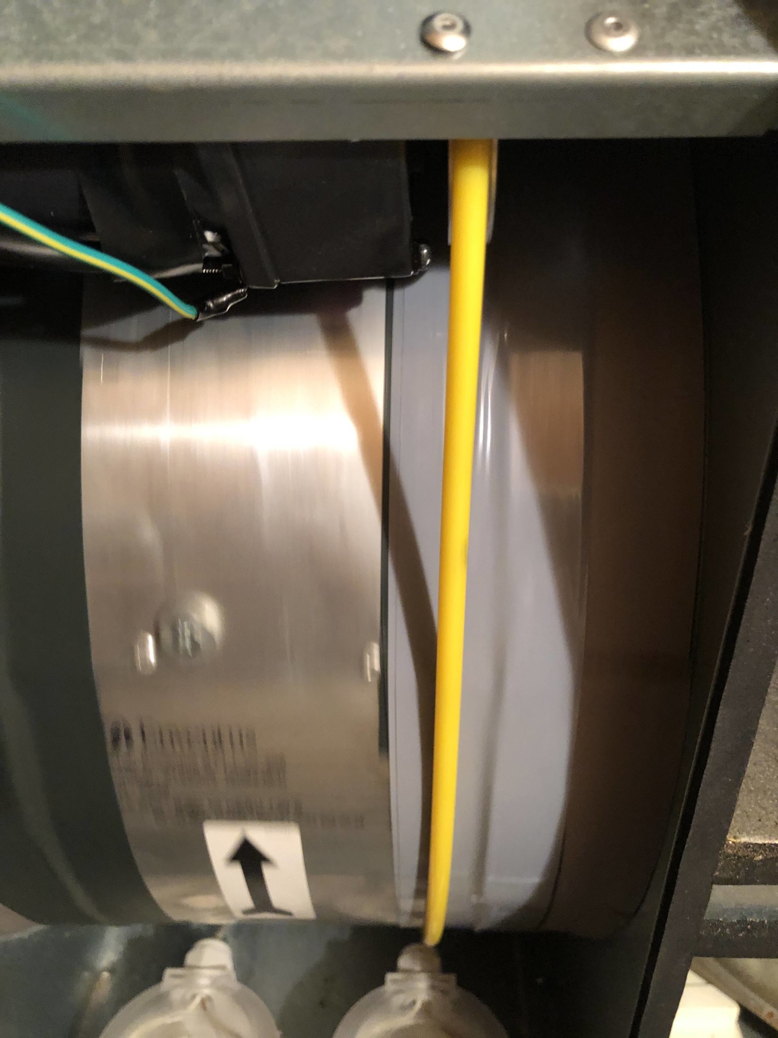

Då var det monterat och klart! Tog inte många minuter, så har även hunnit köra den en liten stund!S Siken skrev:

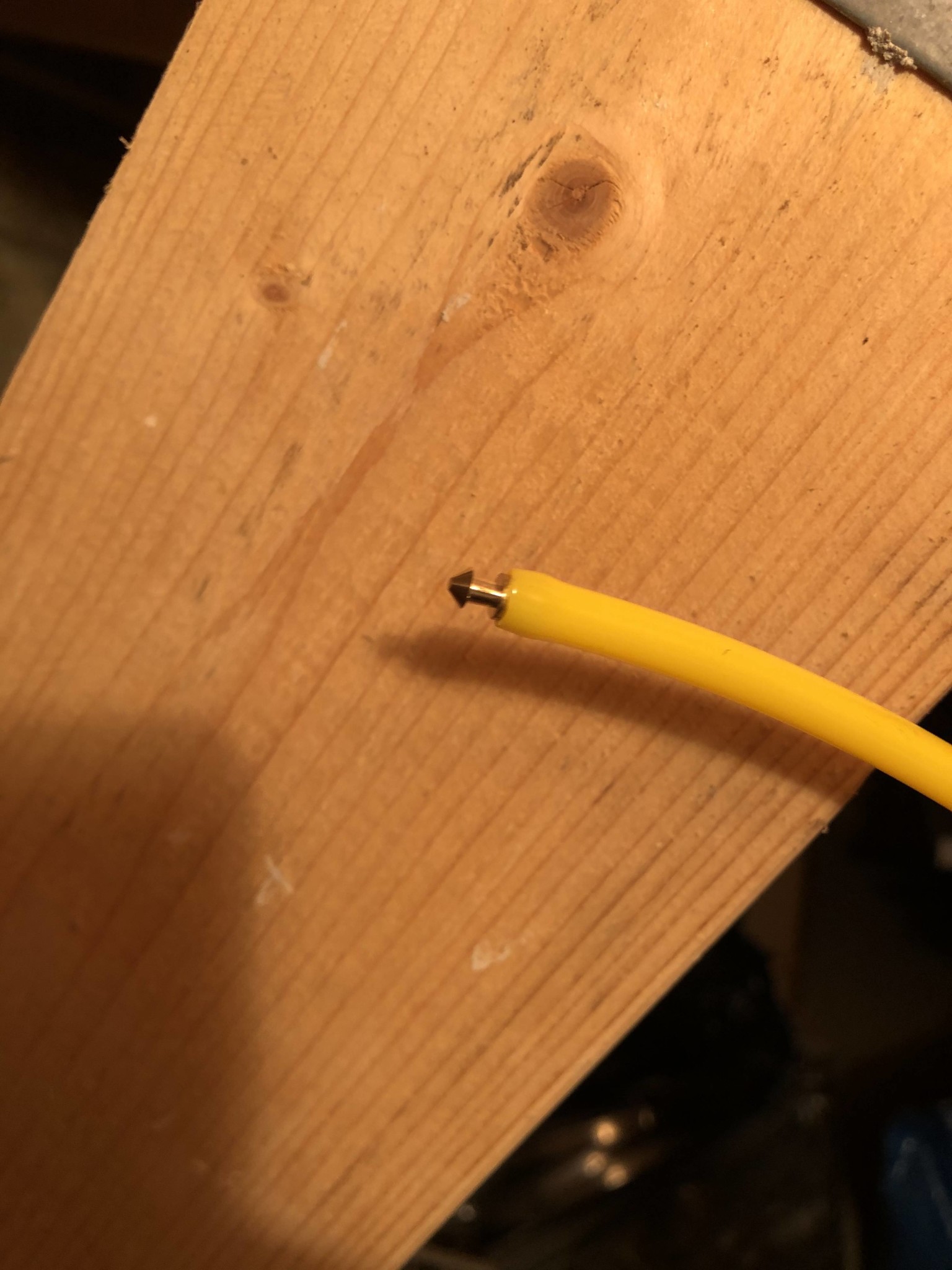

Jag köpte rundrem tub 6mm (artnr 0450). Köpte 1,5 m, vilket var ca 20 cm för mycket, men det var bara att klippa av när jag måttade in den.
Köpte också skarvlås (artnr 0453).
Väldigt hjälpsamma och trevliga, men dyr frakt. Totalsumman blev 394kr
tog även bort min 2 veckor gamla oring som redan börjat smulas sönder...
