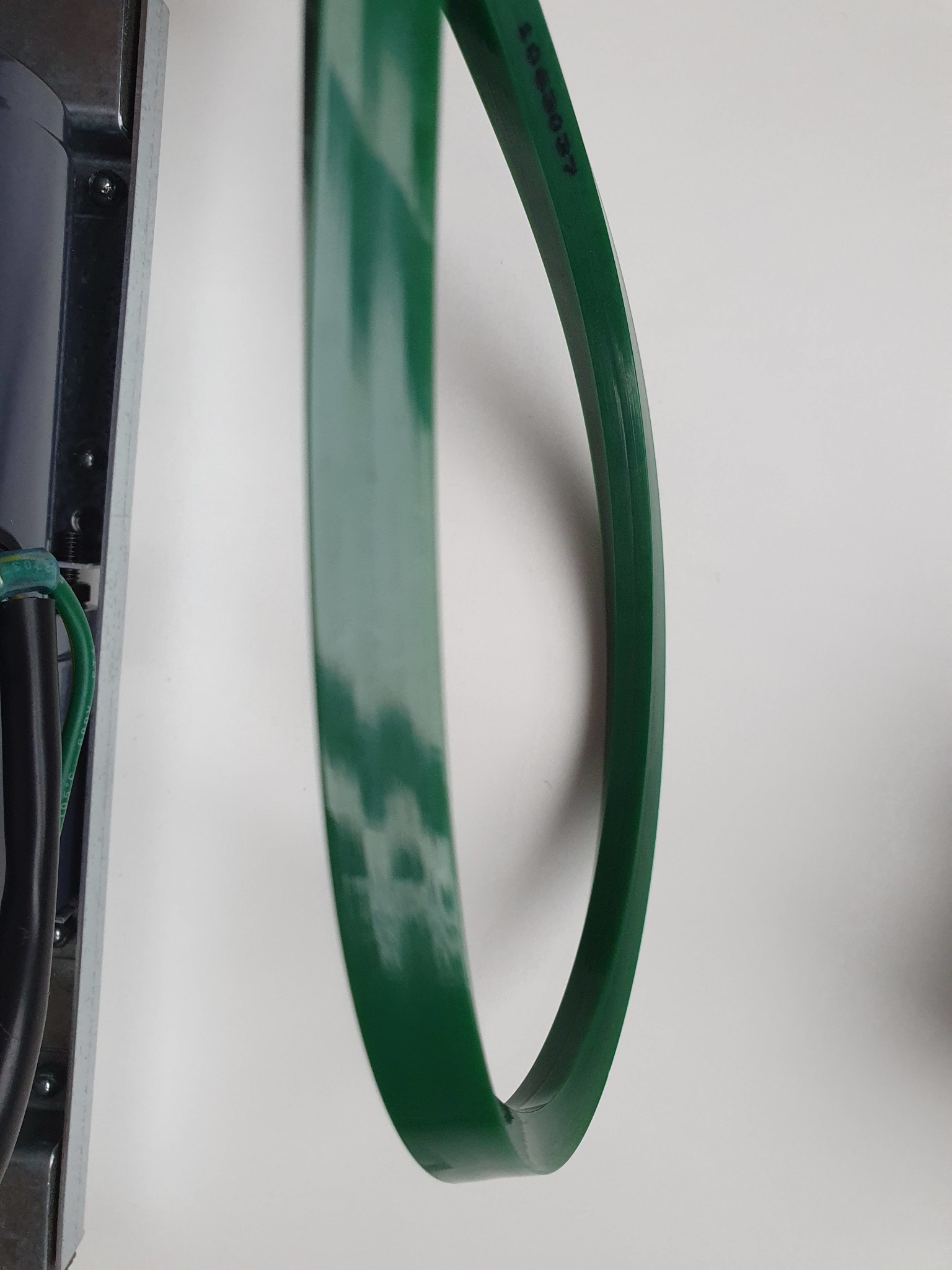

Hej, detta är nog det bästa du kan få från mig, om det möjligtvis kan vara till hjälp. Passade på att byta till rem när jag ändå plockade isär vår HERU 100S.
https://www.ventilationsshopen.se/produkt/kilrem-heru/2105?categoryId=440
Tack för bilden. Sökte på numret man kan skönja men det är nog ett serienummer snarare än ett modellnr. Jag har 130S också som har en annan kilrem. Men som sagt, betydligt billigare med "original" kilrem om man jämför med motorn.C Carlzonen skrev:

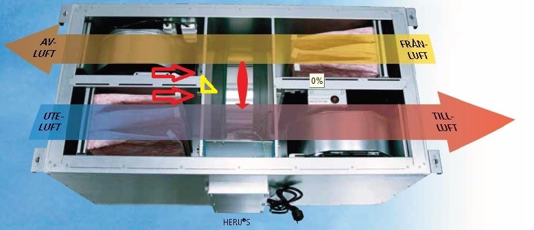

Jag beställde rem för att sedan konstatera att tejp och nya rotortätningar skulle monteras enligt bruksanvistning och det hade jag ju inte beställt. Jag lyckades dock byta remmen utan att ta ur rotorn. Börja med att ta bort borstarna på vänstersidan (röda pilarna). Det är lite trångt så enklast är nog att ta bort fläkten (1 skruv+kopplingar och filtret). En liten spärrnyckel kan vara bra.
Se till att vara försiktig och ta något smalt som inte riskerar att skada rotortätningen och lirka ner tätningen innanför istället för utanför kanten. Därefter kan man pilla av den gamla remmen från trumman. Om du ska snurra på rotorn så snurra bara i rätt riktning (se skiss) för att inte skada borstarna. Sedan kommer remmen ligga runt centrumfästet. Det behöver öppnas med en insexnyckel för att lossa rotorn (gul pil). I mitt aggregat satt det en list som håller en kabel som jag var tvungen att ta bort för att komma år insexskruven. När den är loss kan man pilla bort den ofärgade plastdistansen och därefter går det att få bort den gamla remmen och sätta dit den nya.
För att få dit en kilrem som är bredare, se till att jobba där gapet mellan kant och rotor är som störst, annars är det trångt. Man kan lyfta sänka rotorn lite försiktigt men var noggrann så att man håller den utan att skada fästet på andra sidan.
När remmen sitter runt rotorn är det "bara" att jobba omvänt, d.v.s. dra fast rotorn med distansen och kolla att den snurrar fritt, lirka tillbaka rotortätning, montera tillbaka borstar och eventuellt listen för kabel (kolla att du inte skruvar i kabeln!!). Avsluta med att lägga remmen runt motorn och koppla tillbaka strömmen med locket öppet så att man ser att det snurrar.

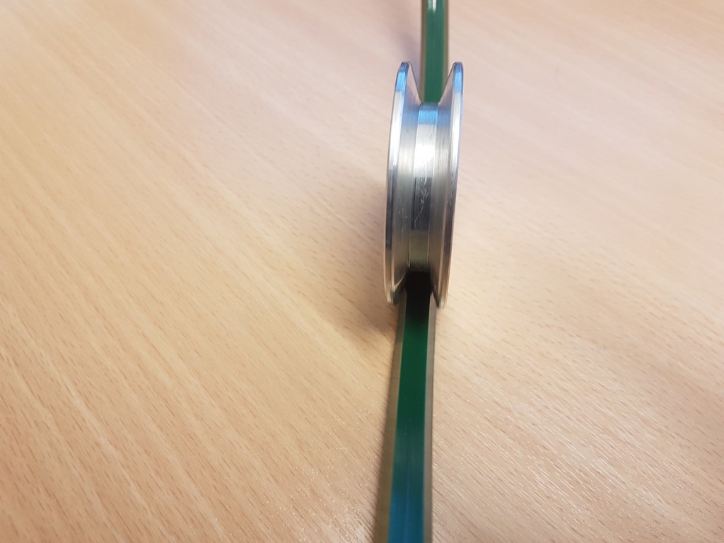

Det är nämnt flera ggr men delbar rem är betydligt enklare att byta till
Skulle den bli utsliten/förlängas är det bara klippa av en bit och fästa på nytt.
inte för att min rem som nu snurrat ca 10år har hänt nåt än.
Originalremmen började slira så fort o-ringen var uppnött, kör utan o-ring.
