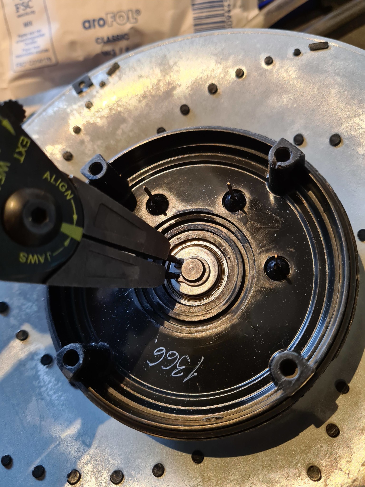

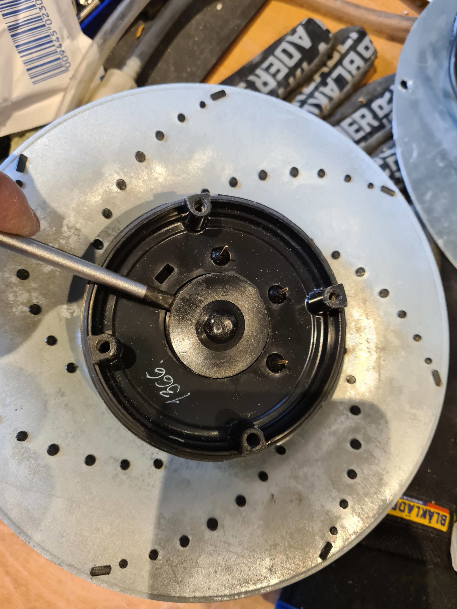

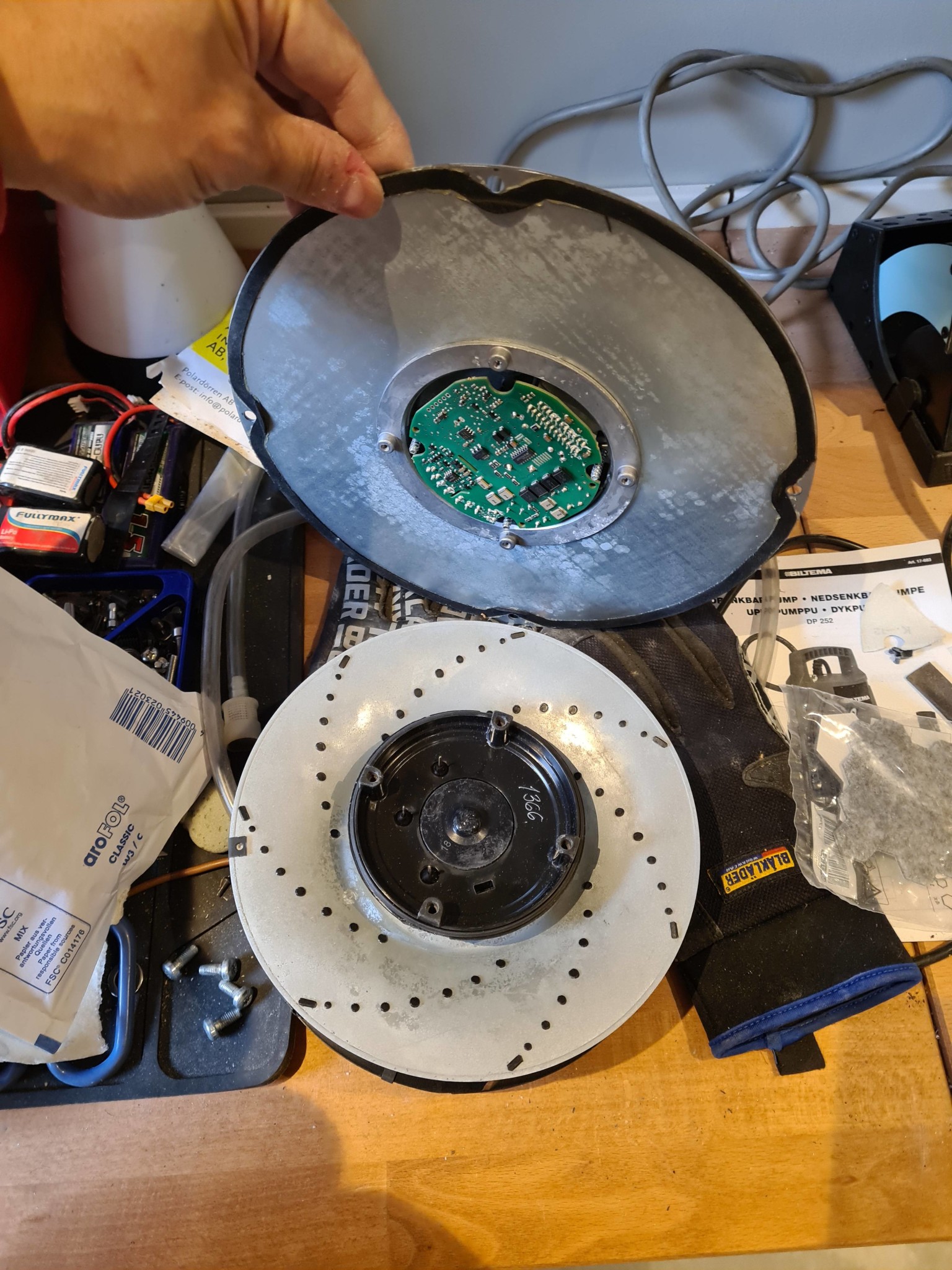

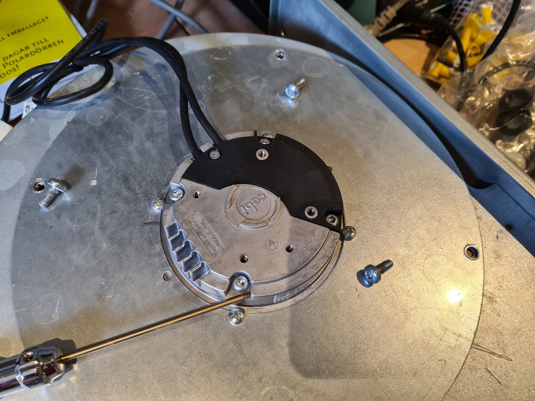

Tyvärr inga bilder, men kan beskriva!
Lossa "kakan" som fläktarna är skruvad i plåt "snäckan". Sitter med 4st TX20 på min. Lossa sedan 4st TX20 som håller locket till motorn där kablarna går in. Det drar man rakt ut från motorn då det har 3st långa stift som går rakt in i statorn.
Där inne hittar du de 3 stiften och en litet gummilock. Under locket sitter en utvändig spårring som lossas.
Axeln och den utvändiga magneten/rotorn är nu lös och kan dras ut.
Lagren är inpressade i kroppen av plast och behöver knackas ur. På min motor är det 608 Z lager.
Detta är till ett 100S EC.

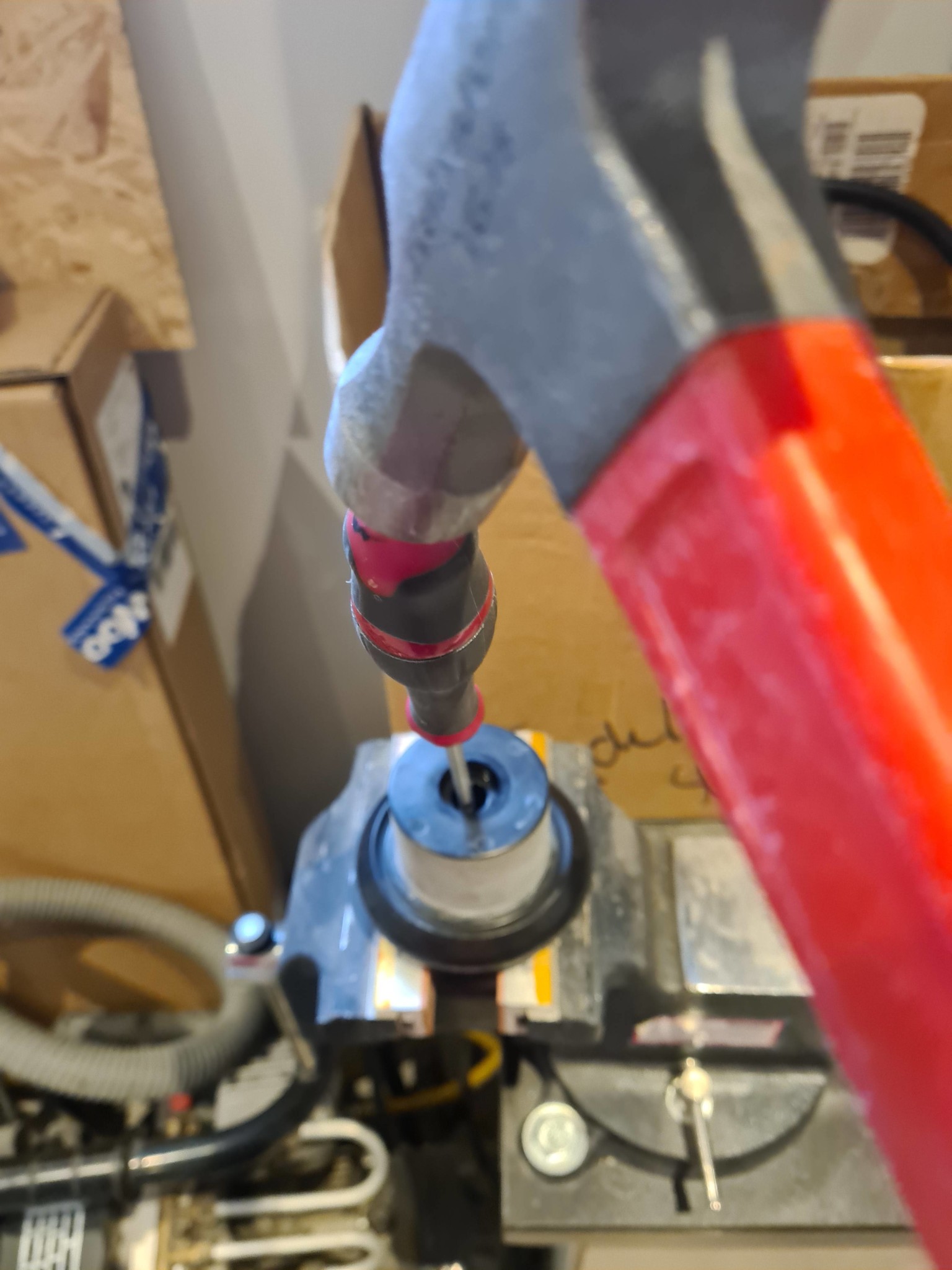

Här kommer en lite sekvens som visat hur jag bytte.
Bytande av fläktlager med skruvmejsel och demonterad fläkt på genomskinligt underlag.
Hand håller en del av fläkt, andra delar på bord under byte.
Hand som skruvar isär fläktdel med verktyg på arbetsbänk under lagning.
Hand håller tång för att byta lagerrass på fläkt, delvis synlig förpackning i bakgrunden.
En handhållen borr används för att demontera en fläkt med lagerfel i en arbetsmiljö med verktyg och kartonger i bakgrunden.
Monteringen sker tvärtom.

Hur satte du på de nya lagren?
Ovdimus
På med fett sen tog jag ett grövre plast rör satte på lagret och så pinnen är i mitten och bankade lätt med en hammare på plast röret
Hej som Ovdimus men lyxade nog inte till med ett rör med rätt diameter utan knackade runt runt med dorn. Viktigt att bara slå på innerringen på lagret. Jag tror även jag la axeln i frysen så den krymper några tusendelar och lagret i ugnen i 40-50 grader eller så varmt man vågar innan fettet tar skada för att lagret ska få lite större innerdiameter

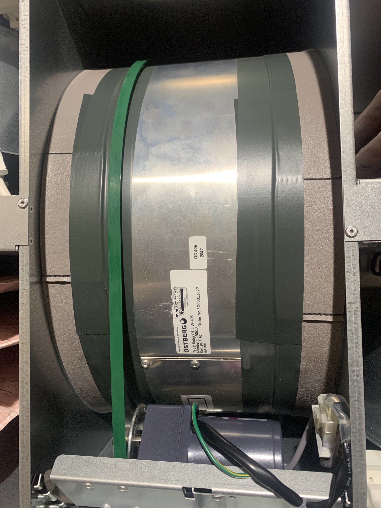

Jag har nyligen tagit vår Heru 130S EC i drift som inhandlades 2019. När jag kollar på fjärren så får jag larm om rotorfel (hänt två gånger hittils) vilket jag tycker är märkligt.
För det första, ska rotorn ens snurra något i dessa temperaturer vi har nu?
För det andra, så verkar jag ha den kilformade gröna remmen och ingen o-ring som standard, allting snurrar lätt när jag rör på det manuellt.
Vill gärna reda ut eventuella problem innan vi sprutar in lösull om en månad, så era synpunkter mottages hjärtligt.
Innandömet av en Heru 130S EC ventilationsenhet med synlig rotor och gröna remmen.
Ovdimus
Min återvinner kylan i huset för att sänka inkommande luft. Tex är aggregatet inställt på 21. Huset är 22 ute 25. Så roterar den åt andra hållet :) slirar inte remmen så är det lager i rotormotorn
