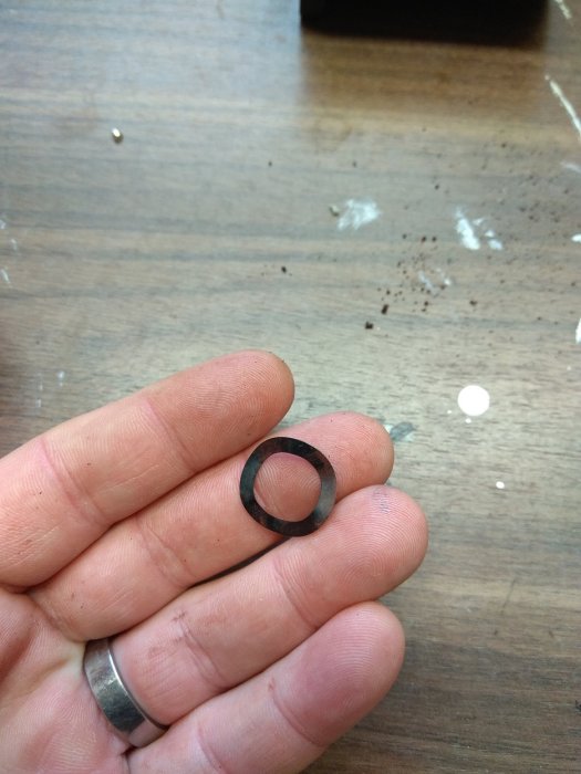

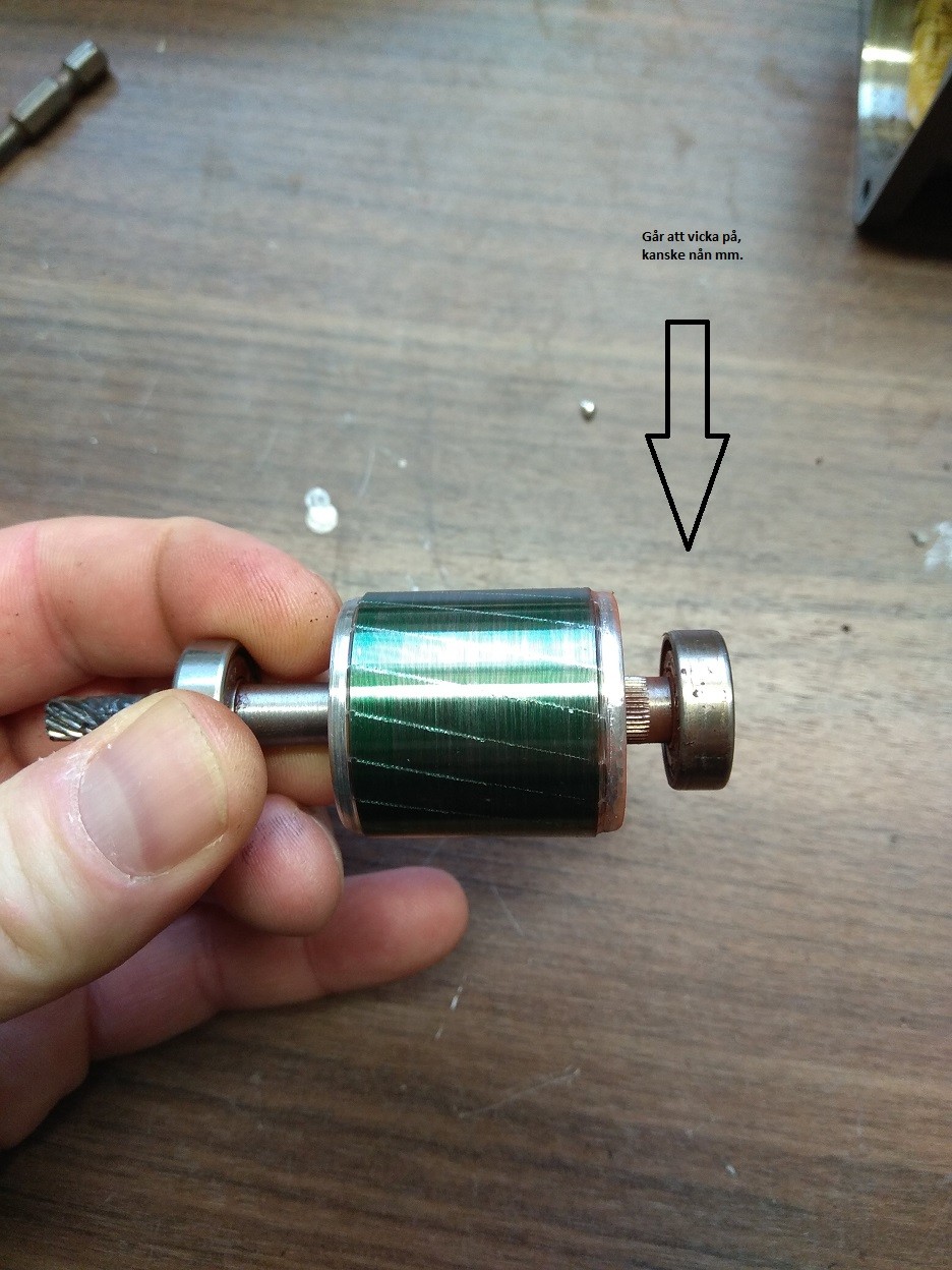

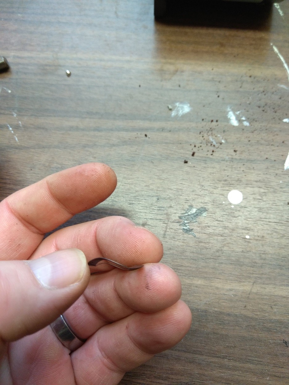

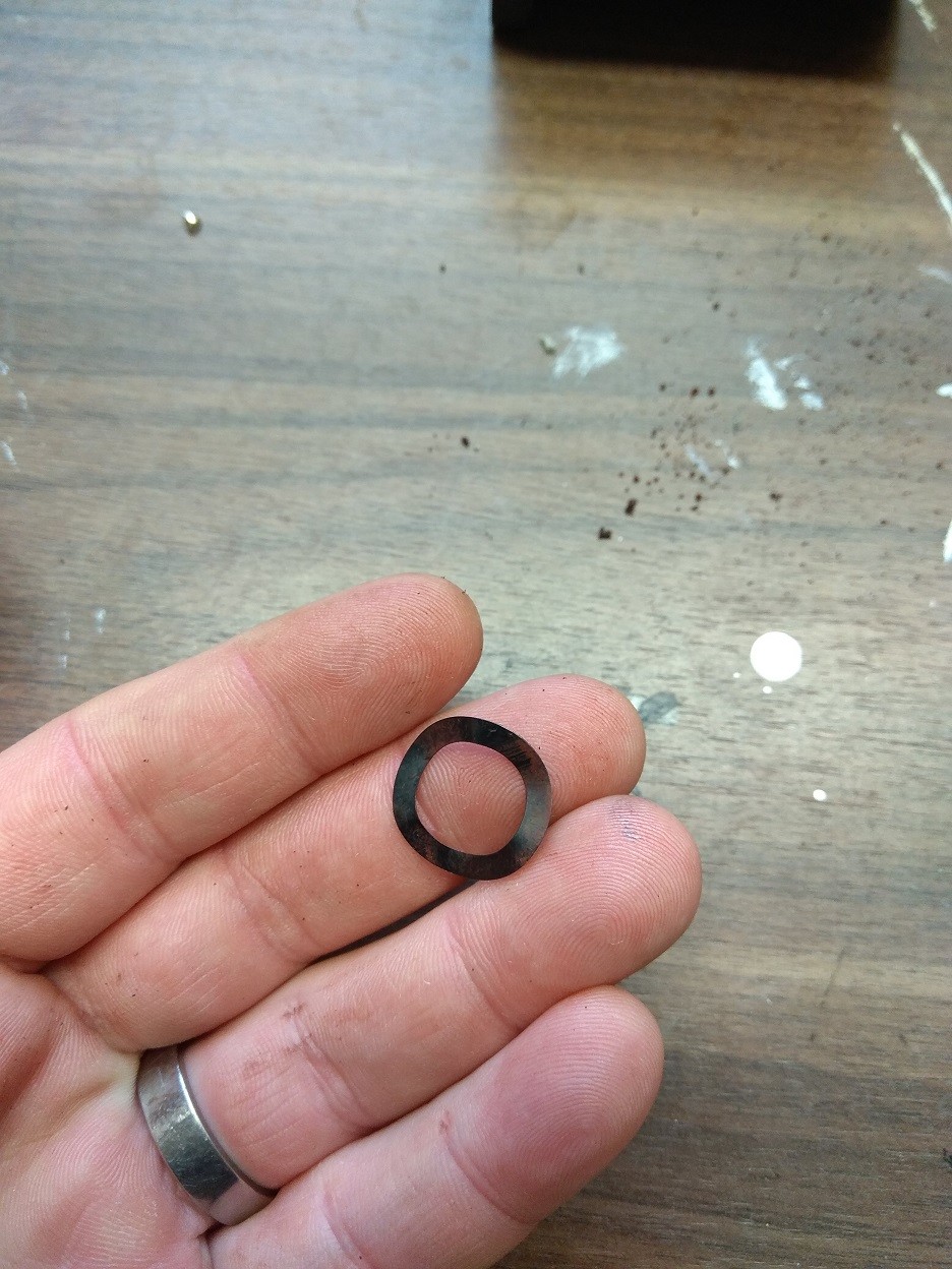

Motorn är nu isärplockad, det främre lagret gör att snurra på, men det bakre är mer eller mindre stumt, bara byta båda antar jag?
Sen låg det även en platt metallring bak i motorn som såg lite suspekt ut, vart ska den ligga egentligen, mot det bakre lagret? Nån som vet vart man kan få tag i en sån? Antar att den inte ska se ut som den gör :)
Se bilder.

Inget fel på brickan. Den skall se ut så där, det är en fjäderbricka
Den finns för att ta hand om värmeutvidgning o tillverkningstoleranser.

Ah, kanon, tack! Då har jag lärt mig nåt nytt :)
Kan du se om det verkar vara korrosion som har gjort att lagret har havererat? Jag funderar på om man skulle kunna ersätta med korrosionsbesändiga lager. De bör finnas med lite större lagerspel för saker som går varma.

Förmodligen verkar det vara rost, det var endel rostaktigt pulver i motorn kunde jag se.
Vet du skillnaden på dessa lager? Ser att det finns 2st olika lager:
Kullager 626 ZZ C3 - 6x19x6 (C3 = lagerglapp större än normalt)
Kullager 626 ZZ - 6x19x6
Vad innebär lagerglappet? Vilken är att föredra?
Jag tror att du ska ha C3-lager till motorn, pga att det blir varmt. Det verkar som att alla knäcks av korrosion. Leta efter ett rostfritt, möjligen ett hybridlager. Jag är inte säker på om hydridlagren finns i C3, eller om det ens behövs större lagerspel om man har keramiska kulor i rostfritt hybridlagerutförande, eftersom keramiken har låg värmeutvidgning. Det kan vara läge att fråga någon kunnig säljare. Jag vill också veta svaret.
Det har ju varit lite snack under hösten om att produkter designas för att få kortare livslängd. Jag vet inte om detta tillämpas hos Östbergs, eller om de bara är klantiga när de väljer lager.
Ladda ned skf katalog. De innehåller allt du behöver veta om lager.
Om fettet åkt ur lagret kan det vara lämpligt att välja en bättre tätning än ZZ (plåt).

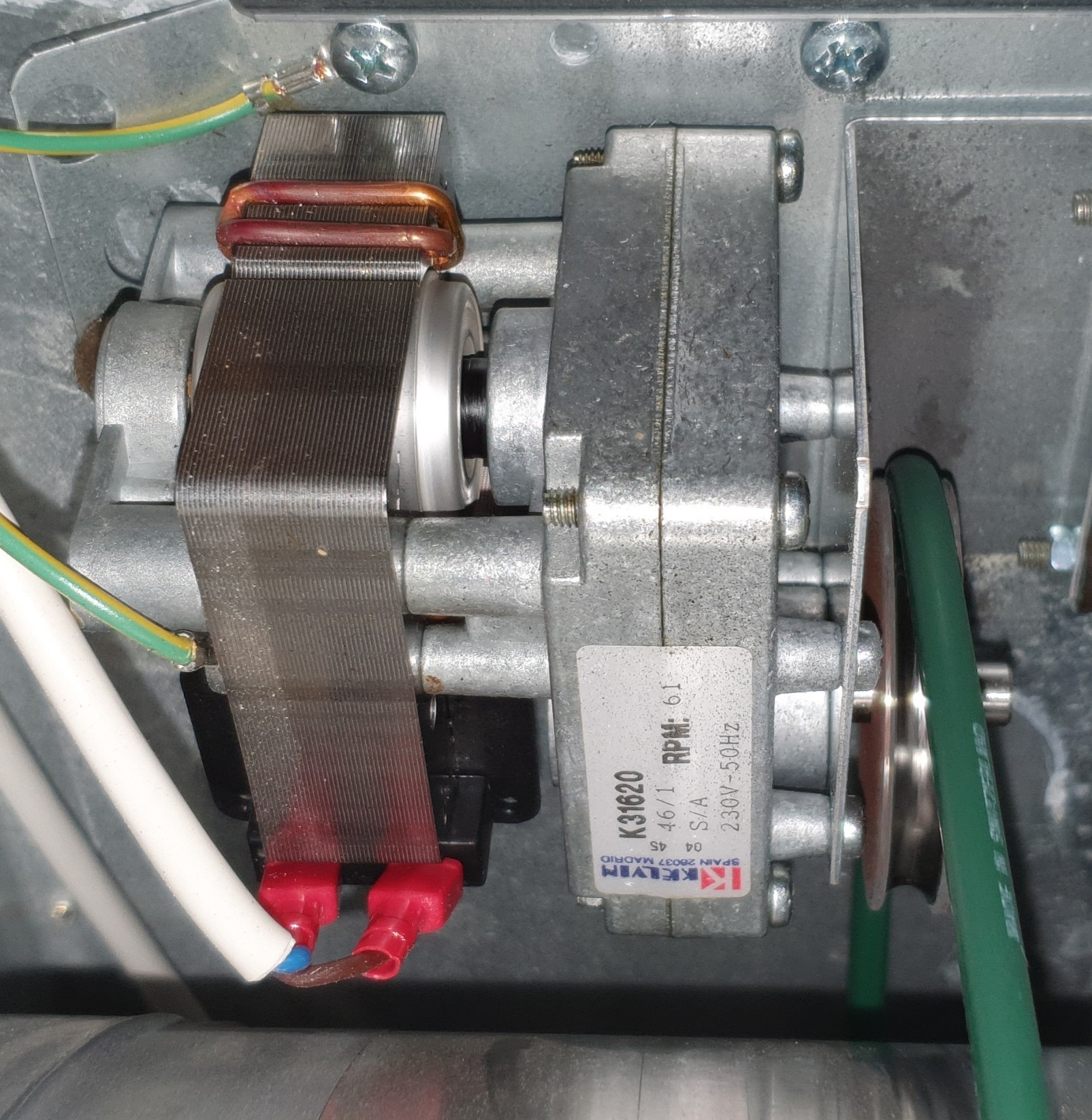

Haft samma problem med mitt heru som är cirka 3 år gammalt. I mitt fall så var remmen schysst och det var återkommande larm för rotorstopp. Jag plockade isär rotormotorn och köpte två nya kullager då det bakre var helt slut! Två nya lager kostade cirka 150:- (och en ny rotormotor kostar runt 2200:- så det kunde vara värt ett försök tänkte jag.)
Det är en enkel process. Man får skruva bort växellådan strax bakom remskivan, sedan för att öppna själva motorn så får man ta bort klisterlappen på baksidan av motorn, sedan med ett don knacka ur hela insatsen så att säga. Nu hoppas jag det snurrar många år till!
Hej! Tycker min rotor motor gnäller en hel del funderar på om det är dåliga lager som för dig. motorn är väl till vänster i min bild ? Eller är det den med synlig klisterlapp?
