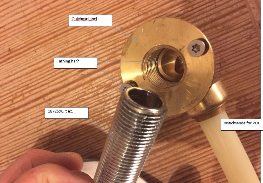

Är det ngn där som använt Roth quickbox i våtrum? Funderar på hur avslutet från den metalliska sidan som vätter ut i våtrummet går till. Det är själva tätningskonceptet jag funderar på, ser inte att det verkar vara ngn packining däri, är det konisk tätning mellan ändrören och metallnippeln i Quicboxen?
Jag har en demonterad Quickboxnippel, tror kan illustrera frågan väl. Se bif bild.
Demonterad Quickboxnippel med anvisande texter om tätning och delar, mot träbakgrund.
