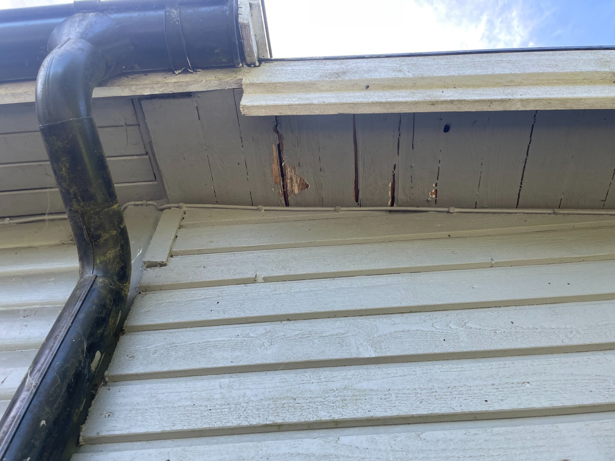

När jag rensade hängrännorna på sommarhuset upptäckte jag att två brädor i råsponten blivit fuktskadade. De dåliga brädorna ligger precis i mötet mellan husets gamla del och en nyare tillbyggd del, så gissningsvis är det något som är otätt just däremellan. På andra sidan huset syns inga konstigheter, och inte i någon annan del av taket heller för den delen. Det måste ju vara ett läckage ovanifrån såklart men går det att dra några fler slutsatser på det här stadiet? Jag utgår ifrån att man måste riva upp plåttaket för att åtgärda felet. Det är en liten tillbyggnad, takytan är ca 10 kvm. Är det någon som har en aning om vad det kan tänkas (bör) kosta anlita någon för detta? Är det rentav möjligt att åtgärda själv? Jag har ingen erfarenhet av takbygge och är nybörjare som hemmafixare.
  • Fuktskadade brädor i ett tak vid ett hängrännaslut, där det syns sprickor och skador på träet.

Behövs fler bilder på hur taket ser ut. Hur lutar taket? Åt vilka håll?

Japp. Förstår det. Tar fler bilder i helgen och återkommer!

Har det ruttnat så där kraftigt så bör det vara skador på vinden/isoleringen i taket under?
Thomas M
Första frågan att ställa sig är om det är en pågående skada eller en gammal skada.
Är det en gammal skada behöver inget göras nu. Däremot nästa ggn det är dags att lägga om taket så bör det åtgärdas.
Är virket torrt nu och även senare efter rejäla och långvariga regn så är det antagligen en gammal skada.
Är virket fuktigt, eller uppenbara läckagepunkter syns med blotta ögat, så kan det räcka att lappa taket. Annars är det omläggning. På endast 10 m2 bör det inte vara så dyrt, (även med byte av råspont). Se bara till att det är rejäl (23 mm) råspont som läggs. Klenare är odugligt att spika i, samt att bärigheten att gå på det också är oduglig.
Även läge att ta det försiktigt på taket då det är okänt hur utbredd rötan är. Illa nog med ev läckande tak utan att man behöver semestra på sjukhus...

Tack! Låter klokt. Lätt att bli förhastad när man ser tecken på fukt. Och faktum är att det varit snustorrt varje gång jag kollat. Får göra en undersökning efter nästa kraftiga regn. Men om det inte läcker nu så kan man låta det bero / bara hålla det under övervakning?

Ja.
Det kan ev ha varit detta som föranledde senaste omläggningen av taket.
Det enda är att du inte vet hur omfattande skadan är, men om de har valt att lägga om taket tidigare utan att åtgärda det som syns iaf så bör det ju vara acceptabelt. Det finns dock inga garantier.
Hur länge sedan är det taket är lagt/omlagt?
Vad finns under taket? (Dvs vad för typ av rum, och är det möjligt att riva och inspektera underifrån utan allt för stora olägenheter?)
Har ni ändå tänkt göra om ngt i utrymmet under?

De dåliga brädorna ligger precis i mötet mellan husets äldre del (till vänster på bilden) och en nyare tillbyggd del som förre ägaren byggde för ca 10 år sedan. Taket är alltså inte bytt utan ligger på en relativt ny del av huset. Under taket finns ett sovrum som är ca 10x10 m. Jag har också funderat på om man bör riva innifrån för att kolla. Det ligger pärlspont i taket på insidan. Jag ska ta fler bilder nästa gång jag är uppe!
Fukten som fått brädorna att ruttna kan ju även komma innifrån, om luftspalt saknas eller är bristfällig kan värmen och därmed fukten samlas där i skarven mellan två huskroppar och orsaka skador.

Det var ju lite tristare eftersom det då med största sannolikhet beror på en dålig övergång mellan gammalt och nytt tak, och sannolikt också är en pågående läcka.
Vill minnas att just övergång mellan äldre brantare takfall och nyare plattare är en ökänt svag punkt på hus generellt. Det kan i praktiken vara besvärligt att få ihop de bägge takfallen på ett säkert och i alla lägen vattentätt sätt. Särskilt när det är ont om takhöjd och man dessutom inte vill riva i det gamla taket.

Ja, har också läst att övergången mellan gammalt och nytt är en svår punkt att få tät av någon anledning. Nu är detta taket mot det gamla husets gavel så något gammalt tak finns inte i anslutning, men det är kanske samma svårigheter i iaf. Ska ta fler bilder nästa gång jag är uppe! Tack för kloka tankar och hjälp!
