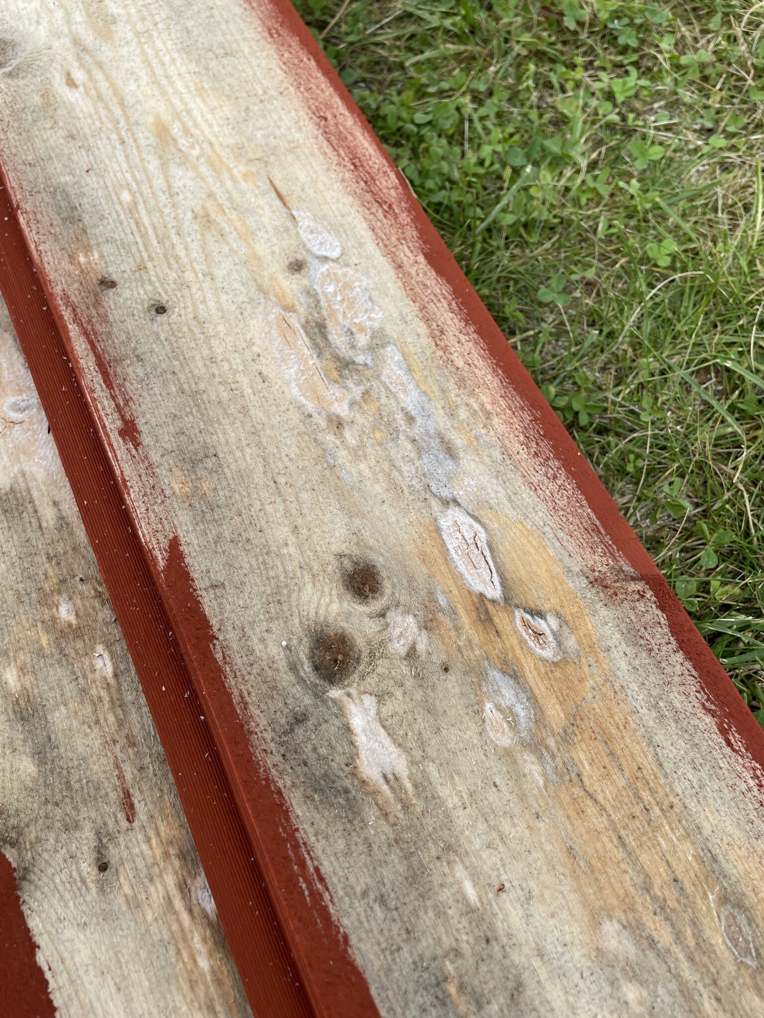

Har haft lite ytterpanel under presenning där ena sidan blivit lite blött och inte torkat upp ordentligt. 40cm av 4m bräda har lite röta.
Bara att kapa bort och använda det friska virket eller vad säger ni? Se bild :)
Fuktskadad ytterpanel med synlig röta på bräda liggande på gräsmatta, delvis täckt med brun färg.
Mvh Pontus S
Jag ser ingen röta och du behöver inte kapa någonting.
Luftspalten bakom panelen kommer torka ut det.
Edit: Tittade lite nogrannare och kanske där är lite begynnande till röta, men det ändrar inte mitt svar.

Tack så mycket för ditt svar!
Jag kapar bort det värsta och som du säger så torkar det upp när det sitter luftat.
