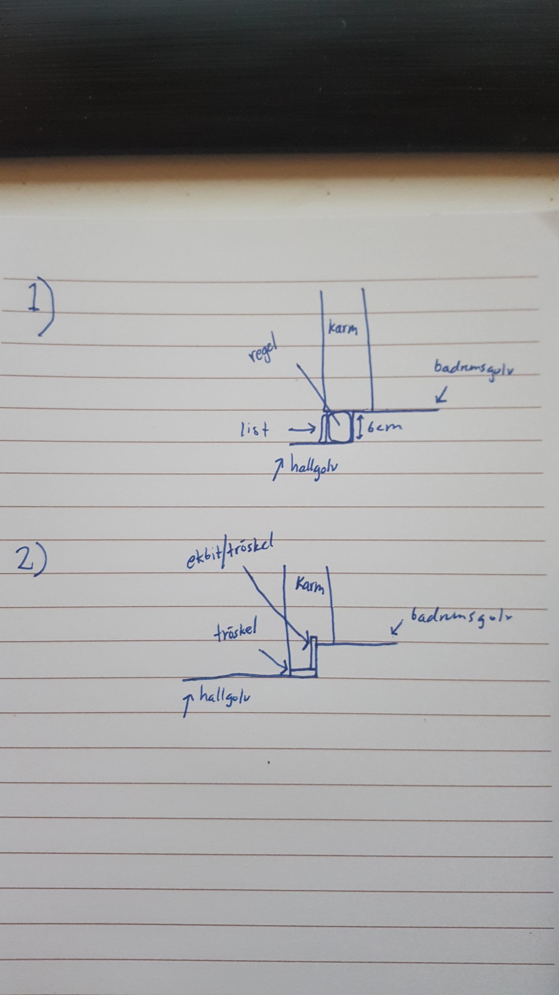

Nu är allt flytspacklat och klart, badrumsgolvet går ungefär en tredjedel in under karmen som ska komma på plats. Det är ca 6 cm höjdskillnad... Min fråga är vad ni anser är bäst/snyggast (se bild);
1) montera karmen i nivå med badrumsgolvet och stödja den underifrån med en regel och sedan dölja regeln med en list? nackdel: kommer se ut som att dörren svävar..
2) såga karmen så att den hamnar i nivå med golvet ute i hallen och sedan lägga en tröskel och mot flytspacklets höjd en ekbit?

Jag säger alternativ 2. Min karm satt ju kvar hela tiden men tycker att det blir ganska diskret med en högre tröskel, dock bara 45mm höjdskillnad.
En tröskel med en höjdskillnad på 45mm mellan två golvytor, fastsatt vid en dörrkarm.
Absolut Alt 2. Mer genomtänkt och snyggre från båda sidor.
1:an kommer ni garanterat komma att reta er på ...
Nu när jag reflekterar över båda alternativen en gång till känns nr 2 bäst! Blir det :)

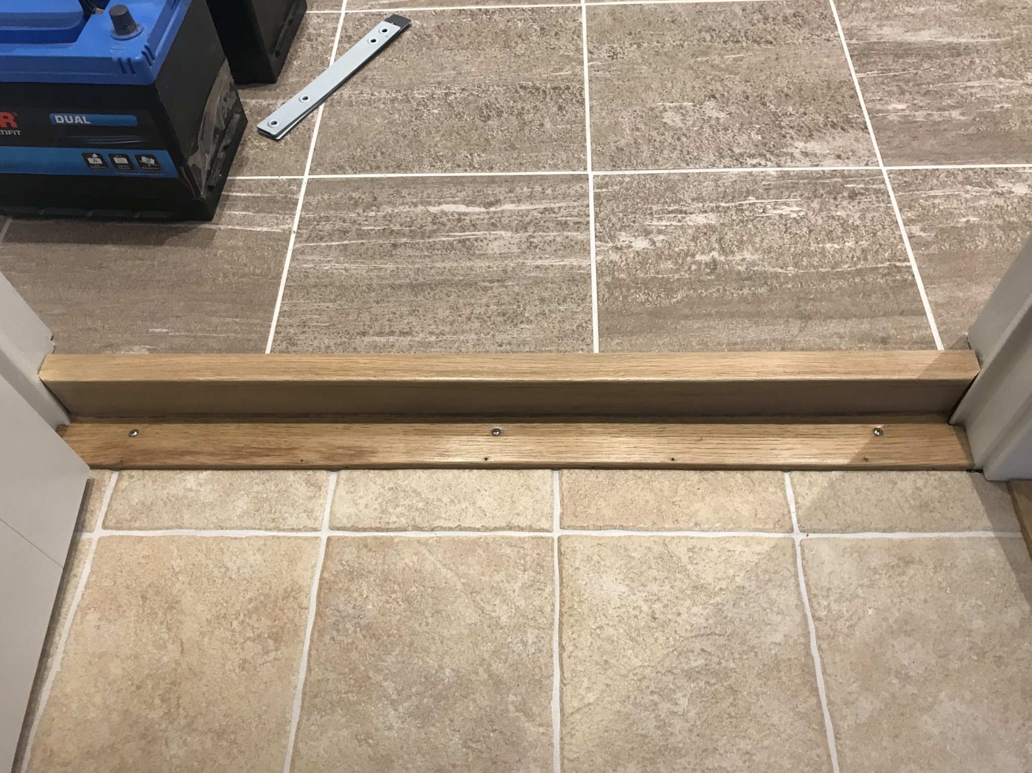

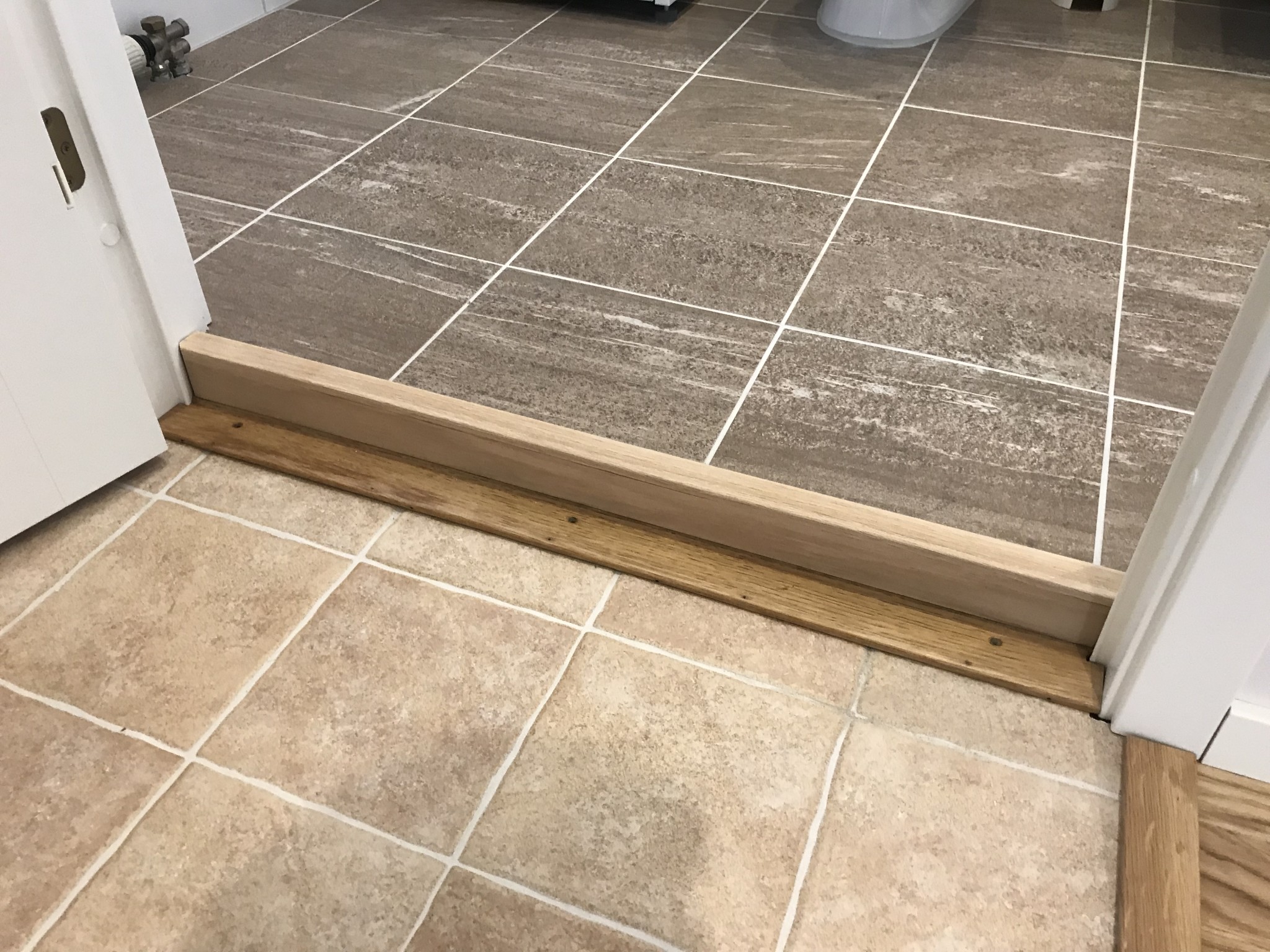

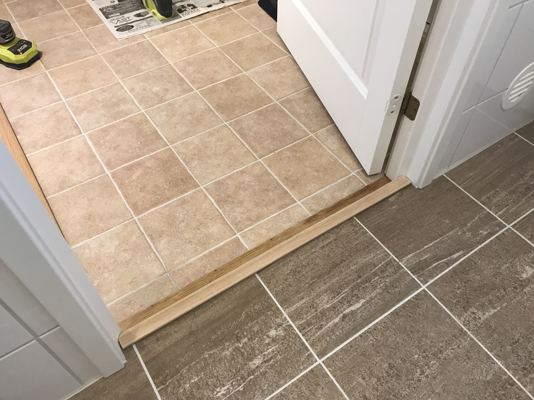

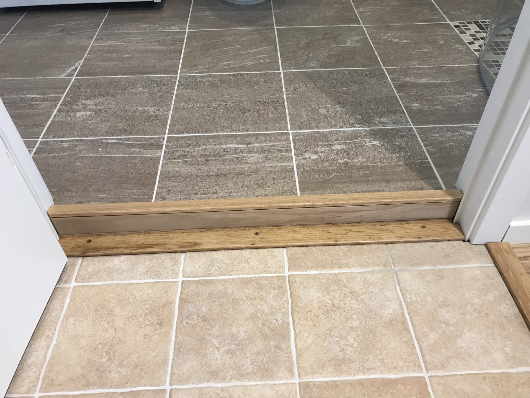

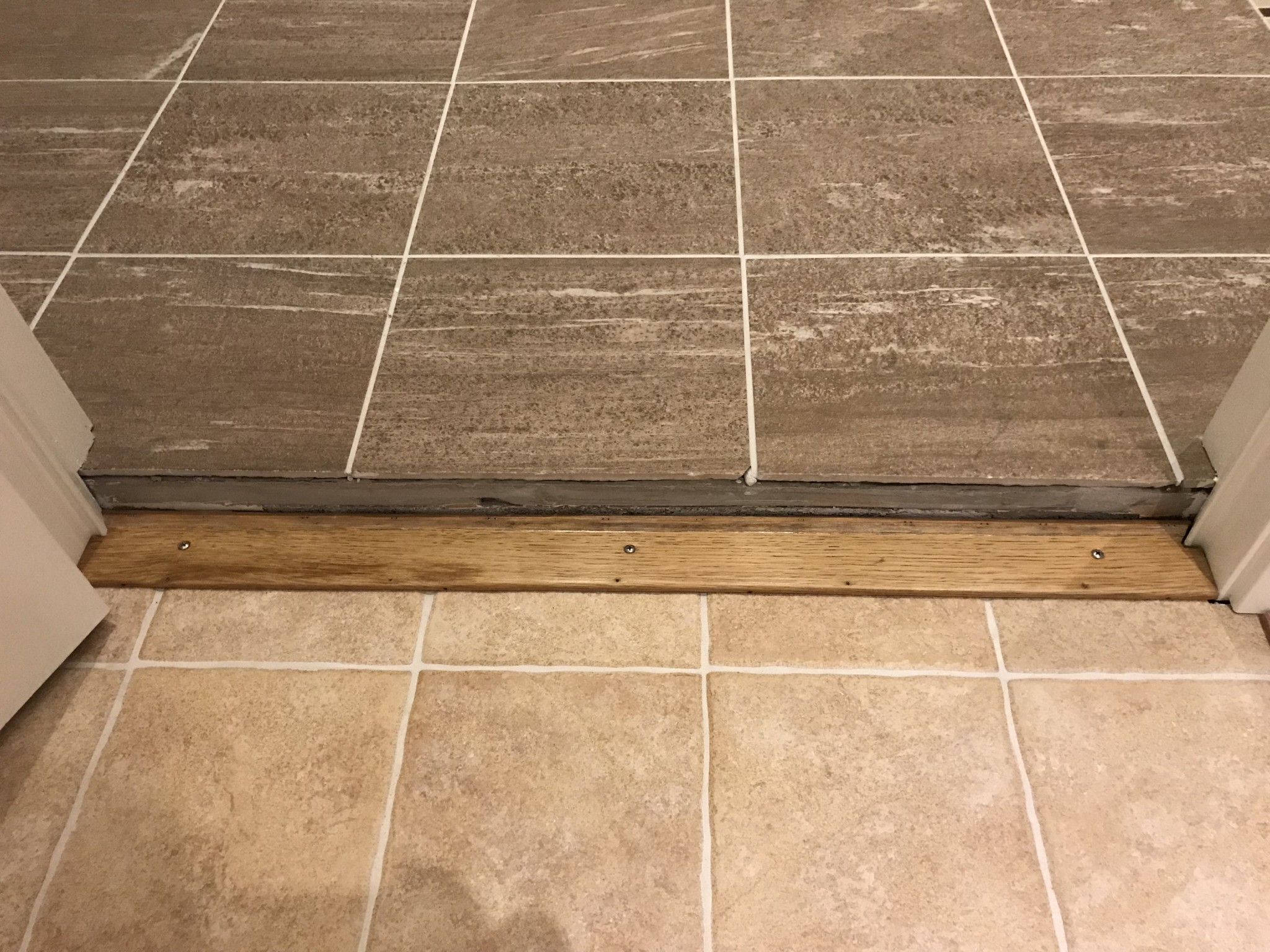

Hade en befintlig låg tröskel som jag sedan byggde på med två ekbitar. Se bilder nedan:
Upphöjd tröskel gjord av två ekbitar mellan olika golvbeläggningar.
Tröskel byggd med två ekbitar på en befintlig låg tröskel mellan kaklat och klinkerbelagt golv.
Tröskel förstärkt med två ekbitar mellan rum med olika golvbeläggning.
Nybyggd tröskel med två ekbitar på ett kaklat golv vid en öppen dörr.

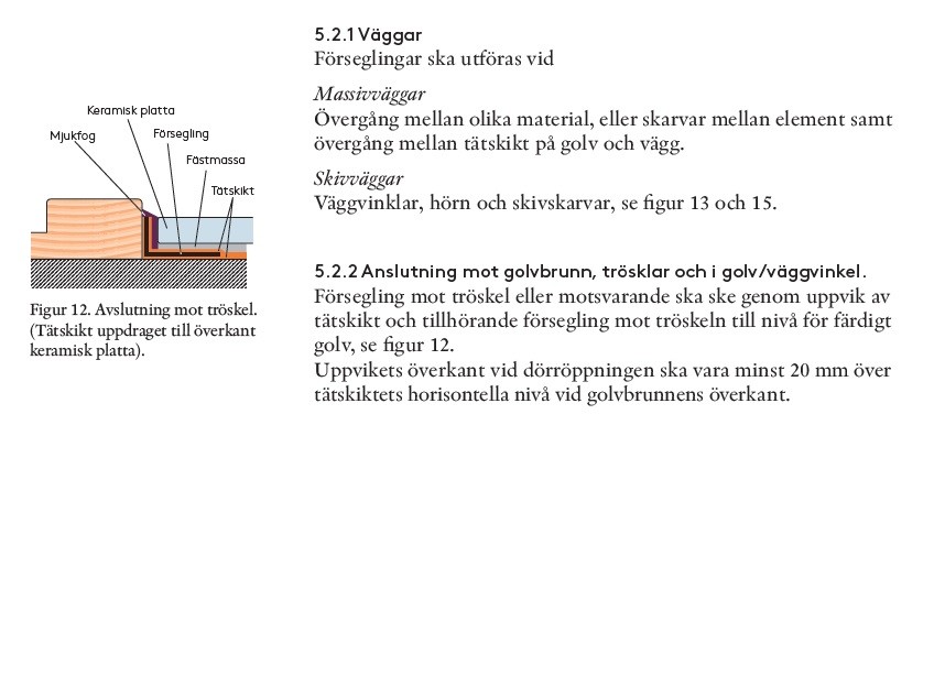

Illustration av korrekt anslutning av tätningsskikt vid dörrtröskel på ett badrumsgolv.
Golvduken ska väl vikas upp mot tröskeln annars kan ju vatten rinna in under den.
Endast om man inte uppnår fallet på minst 20mm till överkant golvbrunn. Har man ett större badrum så brukar det inte vara ett problem.
P
Ser ut som om duschen ligger precis in till höger. Kommer själv bygga med duschen direkt innanför dörren och är lite orolig att det ska bli vatten vid tröskeln.
Jaha du menade tätskiktet. Där har jag kletat på massa tätningsmassa upp mot karmen och sedan massa våtrumssilikon under tröskeln. Så jag är inte orolig för att det ska kunna läcka ut i hallen.
