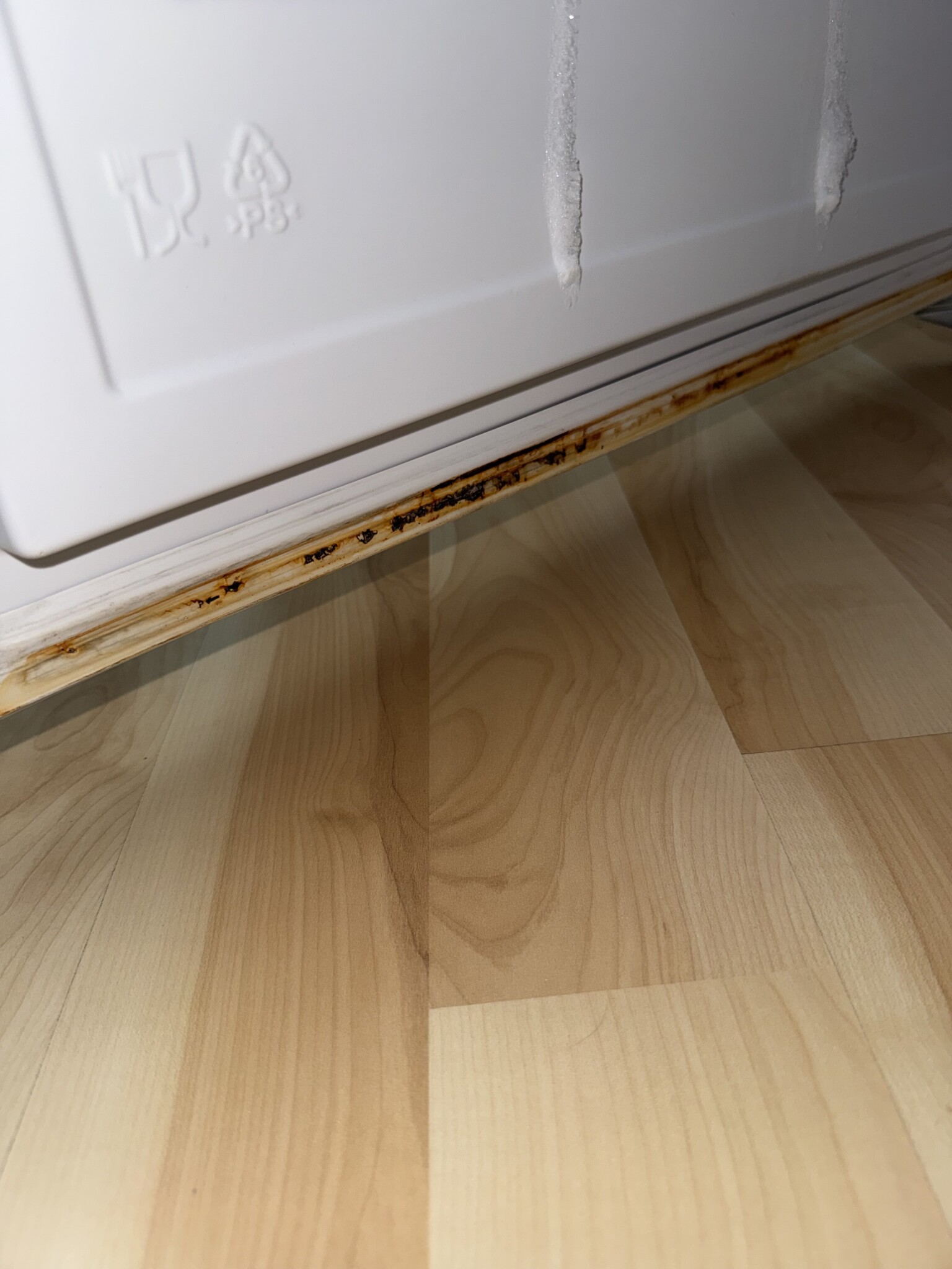

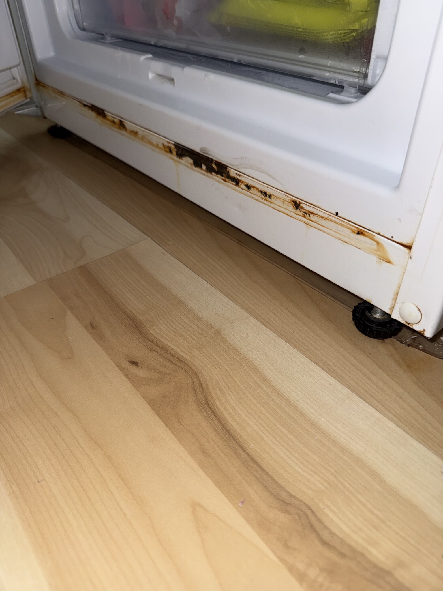

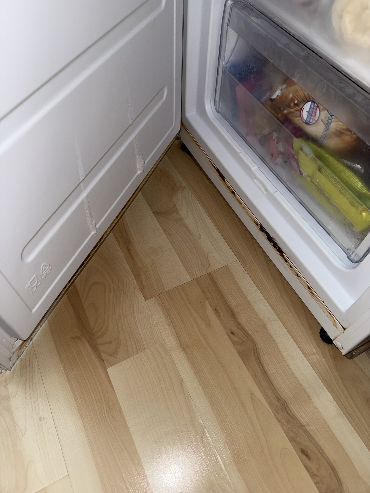

Har märkt att det kommit rostangrepp längst ner på kylen som nu gör så att det läcker och bildas mycket frost.
Finns det någon chans rädda kylen och på något sätt återställa den rostade plåten så att dörrlisten kan få fäste igen?
Har en kombo kyl/frys Whirpool.
  • Rostskador längst ner på en vit kyl/frys med frostbildning och läckage vid dörrlisten.
  • Rostskada på botten av en Whirlpool kylskåpsdörr med frost och läckageproblem.
  • Rostfläckar längst ner på en vit kylskåpsdörr, med frost och blöta områden i närheten.
Det man får göra är att ta bort rosten, ev spackla och måla om.
Magnetlisten bör man ta bort rosten från med. Och kolla om den behöver bytas.
Hittade nedan video där personen enbart använde sandpapper och sedan färg, kan de funka kanske?
