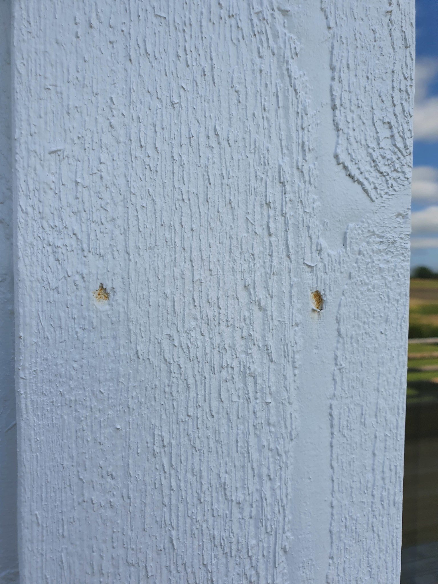

Spikarna i mina fönsterfoder ser ut enligt bild på rätt många ställen. Huset är byggt 2018 (vi köpte 2019). Vad beror det här på? Dåliga spikar? Bristfällig målning? Kan man rädda upp det eller behöver man byta foder?
  • Vitmålat fönsterfoder med rostfläckar kring spikarna som sticker fram.
Förmodligen dåliga spikar. Skrapa rent spikskallarna med en gammal kniv, dutta på lite rostskyddsfärg på spikskallarna och måla om fodren så är problemet ur världen.
Har man som jag gammalt hus, byggt innan galvad spik blev vanligt, så är det helt normalt att det ser ut så där. Trist när det är nytt, men enkelt att lösa.
