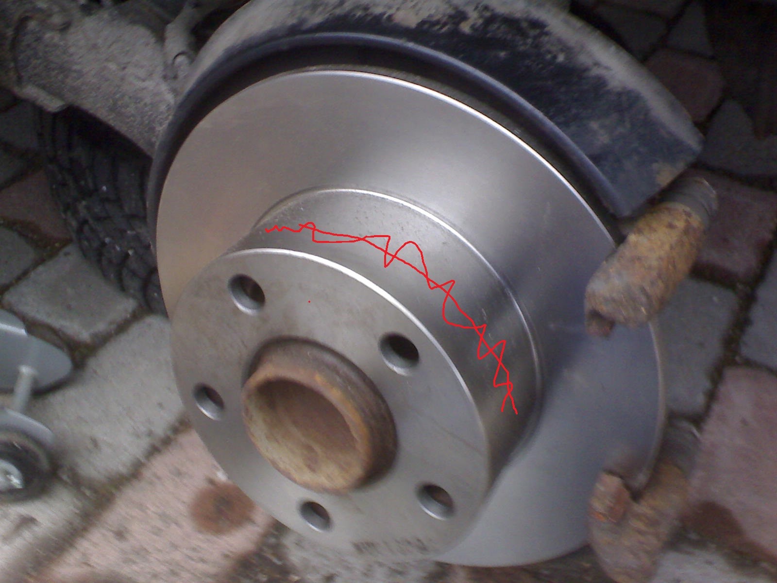

Rost på nya bromsskivor - vad kan man kräva?

Min teori är att skivorna är nybytta och det där är rödrost, kommer snart att bli brunt som det brukar vara på obehandlat järn.
Det är gjutjärn i skivorna (inte direkt stål)

Tänker nog samma fel! Skivor är tokrostiga hela tiden! Det är navet jag undrar över! Tänkte inte heller på att de inte satt ihop
Så jag frågar om, är det normalt att navet är så rostigt som det är på min bild?
Förlåt för att jag inte kan hålla sär begreppen. Är ingen meckare
Det du kallar navet är nog fortfarande bromsskivorna. Antar att det är trumman på den ena bilden du menar och det är väl bakhjulet du tagit bild på med trumman för handbromsbackarna?

Eller för att bromsskivorna var skeva eller slut. Moderna bilar verkar ju äta bromsskivor. Jag har kört Amazon i 16 år året runt och aldrig bytt en bromsskiva på någon av dem, och jag har aldrig hört talas om någon som bytt skivor på en sådan heller. Vad jag tror är problemet är sämre kvalitet på gjutjärnet, att man inte har tid att låta järnet vila efter gjutningen för att spänningarna ska släppa, att skivorna är ventilerade och inte solida.
Ja, då är det bromskivan ändå. Hittade en bild. Det jag stör mig på (som är rostigt) är där jag målat rött i bilden. Själva kontaktytan med belägget brukar rosta (direkt det regnat tex), men det jag markerat rött brukar inte rosta. Inte på mina nya bilar i alla fall (som min andra bild visade).

Det är ju lite så att man får vad man betalar för.
På din andra bil så ser man ju ganska tydligt att det ligger någon form av ytbehandling/färg på ytan du syftar på.
Det är ju tex en sånn grej som skiljer på en lågpris bil typ Kia mot en premium bil av dyrare klass.
Det är ju helt oskyddad metallyta så med lite regn så börjar den ju rosta direkt om man inte behandlar den, det går ju tex lacka med varmetålig färg för att slippa få rosten.
Ok, så måste det vara. Så den bilden här precis ovanför ser ut att vara en skiva som inte är lackbehandlad, den kommer därmed rosta? Kan man se det så?

Alla skivor brukar levereras inoljade men ej lackade. Där du har markerat på bromskivan (Stew) brukar man måla själv om man vill ha det rostfritt. Ingen av mina bilar jag har köpt (orginal) bromsskiva till , har varit målad där.
Ta och rengör skivan och lackera med lite hammarlack eller någon bromsfärg ska du se att det blir fint igen.
