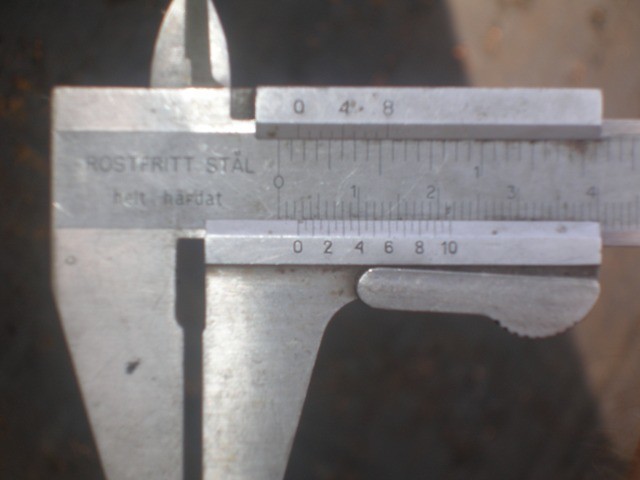

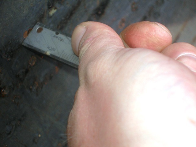

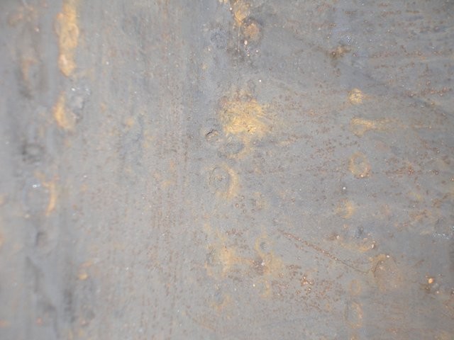

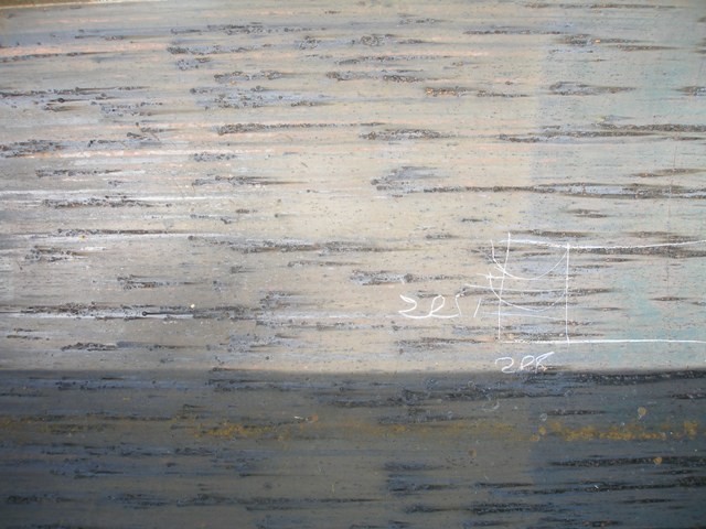

Härom dagen var smeden här för att bygga om min ga tanken.Iden var att dela den runda gamla i två delar för att sedan sätta i långsidor.Efter att delat tanken och rengjort upptäckte dom att tanken var full av små rost "kratrar".Av 3mm plåten var endast 1 mm kvar i kratrarna. Tanken är endast ca 6 år gammal.Vad kan tänkas ha orsakat rosten?. Jag får nu köpa till mer plåt för att göra nya gavlar men jag vill inte att den nya tanken ska rosta upp lika snabbt så jag vill veta orsaken till rosten.Jag är rädd att det kan bero på galvaniska strömmar från kulvertslingorna .

Syre/ luft som finns i vatten kan fräta upp pyttesmå hål i stål.

Kratrarna finns längs med sidorna hela vägen uppifrån ner till botten.Därimot verkar det som om botten och toppen har klarat sig bättre.Det är en kulvert av koppar.Tanken har varit ansluten till ett öppet kärl som låg på vinden till pannrummet.Jag har försökt att hitta info om galvaniska strömmar och om jag fattar rätt så krävs syre för att få galvanisk rost.Alltså måste vattnet blivit syresatt på något vis.Men jag har inte fylttt på vatten mer än kanske 2-3 ggr på 6år.Kan verkligen vattnet bli syresatt genom exp kärl via ett 28mm rör?
Pratade med min röris idag.Han påstår att rosten beror på att expansionskärlet har varit anslutet i toppen på ack tanken med för låg vatten pelare.Det var bara ca 35 cm mellan topp på tank till botten på exp kärl.

sök på " corrosion + pitting" så får du veta mer om hur dom små hål bildas.
Kort beskrivet är det en aggresiv vattenmiljö typ pH lägre än 7 och närvaro av klorjoner som är den primära orsaken till kratrar.....
