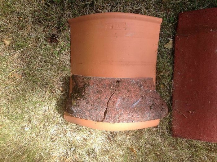

Har ett fritidshus, byggt 1974 i södra Roslagen. Några nockpannor behöver bytas, några tvåkupiga betongpannor likaså. Gaffatejp är min vän just nu. Enligt husfabrikören som jag kollade med lades Roslagspannan när husen byggdes, ett fabrikat som har utgått sedan länge.
Det tvåkupiga betongteglet är mindre än dagens standardmått. Dagens 420 mm mot cirka 370-380 mm. Ska mäta nästa gång mer exakt.
Nockteglet som är det akuta är 360 mm lång med en fals framtill. Varken Bender, Monier eller St Erik verkar ha något liknande.
Är ute efter något motsvarande så att taket håller 5-10 år till. Visar på bilden en gammal kapad nockpanna mot en Benderpanna som jag trodde var någorlunda lika. Inköpt på det ställe (Bergshamra Såg) som byggde husen en gång i tiden.

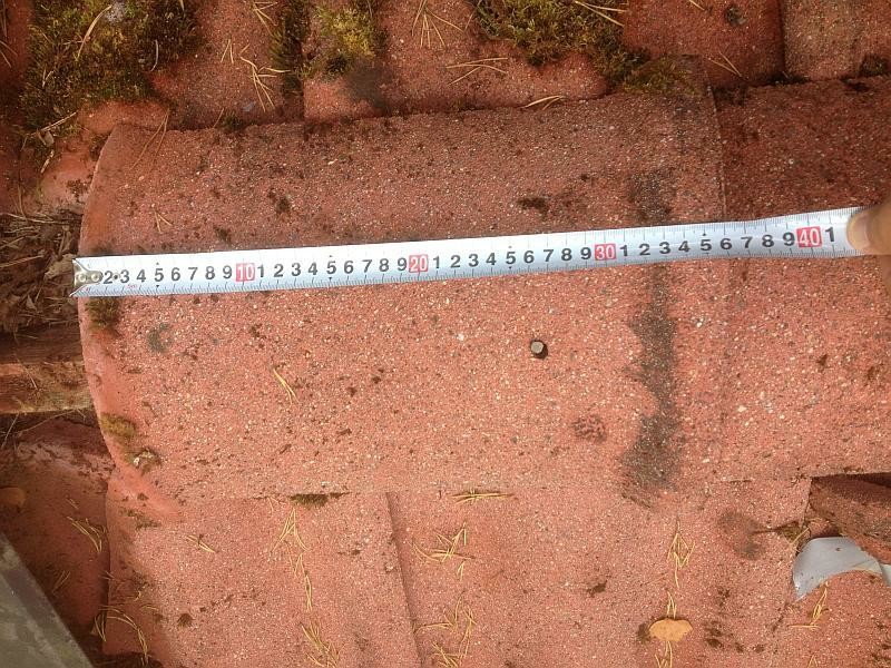

Det tvåkupiga betongteglet är av standardmått 42x33 cm men jämför man t.ex med en Lafarge-panna som jag har så är fals och kupa förskjuten ungefär 5 mm i sidled.

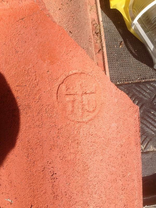

Jag hittade en märkning på baksidan på en av pannorna och jag tolkar det som att det står T U med en slags treudd i mitten. Se bild 4.

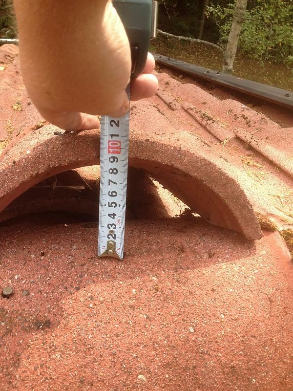

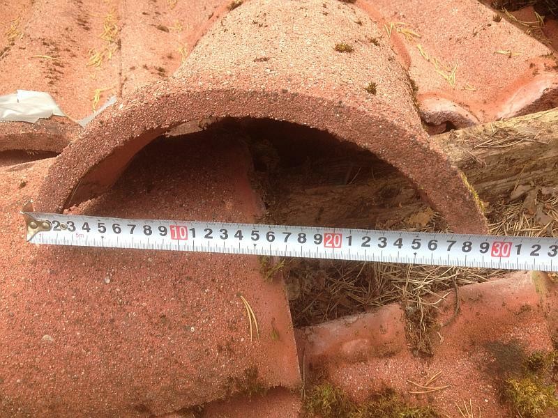

Nockpannorna är 36 cm långa och ungefär 29 cm breda framtill på falsen. Baktill finns en liten kant som hakar i falsen. Höjden innermått är 8,5 cm (jag slarvade lite när jag tog bilden).

Det här är verkligen ett långskott men jag försöker ändå. Jag har också mitt tak klätt med den betongpanna du beskriver, Alltså med ett t & u med en treudd.Saelen skrev:Har ett fritidshus, byggt 1974 i södra Roslagen. Några nockpannor behöver bytas, några tvåkupiga betongpannor likaså. Gaffatejp är min vän just nu. Enligt husfabrikören som jag kollade med lades Roslagspannan när husen byggdes, ett fabrikat som har utgått sedan länge.
