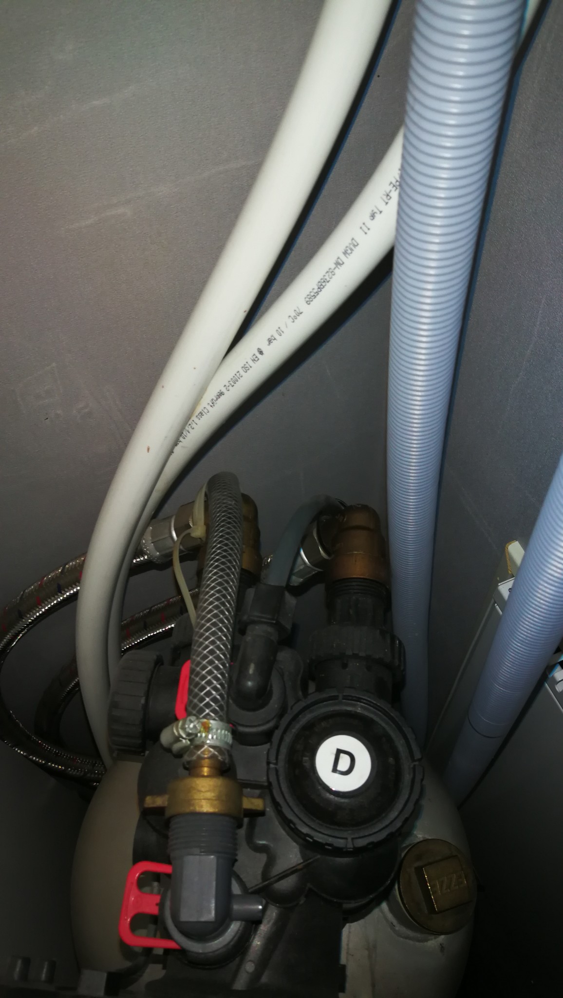

Jättesnällt att du försöker hjälpa. Har lite bilder men inte de bästa pga mörker och vart filtret står.
Nej dom där bilderna säger absolut inget om hur det är kopplat.
Ibland sitter det kulventiler och möjlighet att köra vattnet rakt förbi filtret ist för igenom. Hur ser det ut där vatten går in i filtret?
Hjälper det bö
Hjälper det med sprängskisser på filtret? Skall se om jag kan fixa bättre bilder och se hur det ser ut där vattnet då frun kommer hem efter hockeyn.

Vi får slå våra kloka huvud ihop helt enkelt, skicka det du kan när du har tid.

Jag återkommer så snart jag kan med bättre bilder hoppas jag.
Själva tanken/filtret verkar fullt med rosa vatten. Skall det vara så eller kan temporär lösning vara att försöka Tömma tanken?

Fick veta av frugan sist då man kopplade ur slang i den extra burken där filtermassan är och körde regen lät det och luft kom men inte denna gång. Idag kan jag tyvärr ej fixa bättre bilder än sista bifogade ovanför filter tanken.
  • Installation av filterburk med slangar och anslutningar syns ovanför filtertanken.

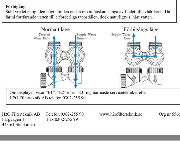

Här är ett exempel på förbigångsventil för ett likadant filter, men med annan ”kontrollenhet”/display. Du bör ha något liknande på ditt filter.
  • Diagram som visar förbigångsventil för vattenfilter i normalt och förbigångsläge.

Här är ett filter med likadan topp som ditt, samma inkoppling av vatten med samma ventiler för att koppla förbi filtret.

Jag har den sprängskissen till mitt filter så försöker hitta om det finns liknande ”ventiler” jag kan skruva för att gå förbi filtret. Enda bekymret är att de verkar sitta mot baksidan av filtret och där är det trångt. Jag skulle nog behöva ta ner filtertanken men då den är stor, det är trångt behöver jag nog koppla loss slangar först och då är jag rädd för att jag sedan inte får tillbaka allt och inte har något vatten alls. Sedan ör ju frågan hur mycket di vi ex behöver spola då man går på toalett osv skadar det enskilda avloppet?
