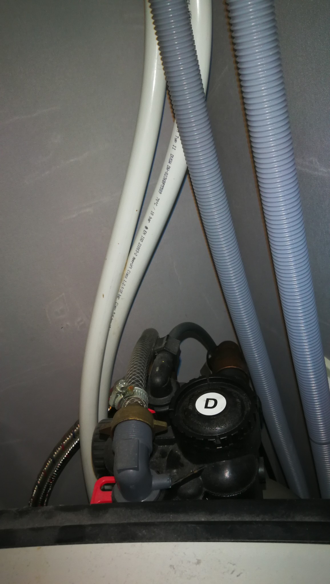

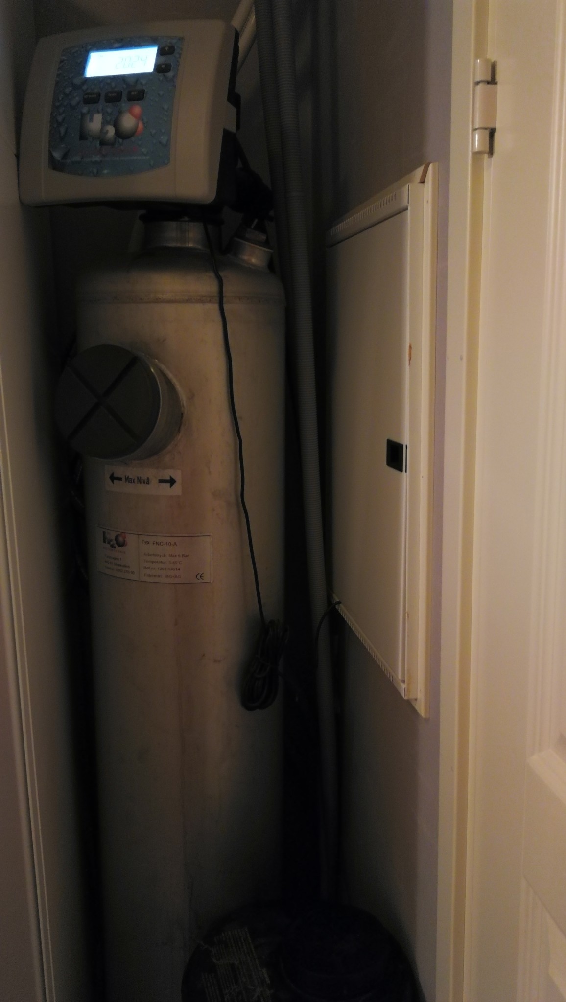

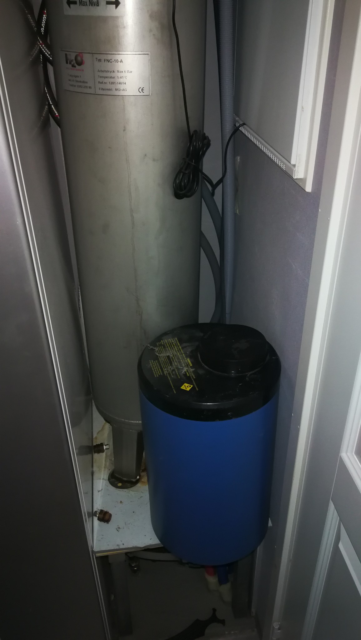

Ta kort på anläggningen så kanske man kan hjälpa
Jättesnällt att du försöker hjälpa. Har lite bilder men inte de bästa pga mörker och vart filtret står.
  • VVS-installation med slangar, rör och filterhuset märkt med bokstaven D i dåligt upplyst utrymme.
  • En mörk bild av ett värmesystem med en expansionskärl nära en varmvattenberedare i ett trångt utrymme.
  • Dimmig interiörbild som visar ett vattenfilter i ett trångt utrymme med sitt reglageskärm.
