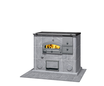

En annan variant som jag verkligen kan rekomendera är denna spisugn.
Du kan elda valfritt i vedspisdelen och/eller i bakugnen.

www.brunnerkaminer.se www.brattnebruk.se/uppvarmning. ex på spis där du både kan få varmvatten och värmelagring i stenmagasin.
En stängd rörspis är ju i princip en eldstad med efterföljande värmmagasin. Man kan dels mura en rörspis och ha glaslucka så att man ser elden, eller så kan man ha vilken valfri kamin eller köksspis som helst som man sedan ansluter till ett värmemagasin av samma typ som en rörspis, dvs att röken passerar ett längre system av kanaler och avger sin värme till tegelsten eller annat värmemagasin.
Att mura en rörspis kan en normalhändig person göra själv, ansluta till skorsten och sedan besiktas av sotare. Nya beslag och luckor finns att köpa. Det är iaf det ojämförligt mest prisvärda alternativet!

Annars skulle en riktig bakugn göra sig fint i ett sånt gammalt hus. Dom ska hålla värmen väldigt bra och är utmärkta till matlagning. Jag har sett beskrivningar hur man murar på nätet men har inga länkar just nu. Eller kanske en riktigt stor vedspis om du kan få tag i en, dom ger ju snabb värme men svalnar snabbt så ju större och ju mer massa desto längre magasinerar den värmen, det finns murade modeller.
Hör inte rörspisar egentligen hemma i andra rum? Men man kanske inte ska vara för petig.
Massugnarna är ju väldigt effektiva och ger fin förbränning, en bekant till mig har en, dom kan se lite "moderna" ut i ett gammalt hus men en bra murare kan nog få till utseendet, dom går ju att variera ganska mycket. Men snyggast är nog en bakugn tycker jag.

Hej !
Har du tittat på finska massugnar ?
Dessa finns även med bakugn, som kan vridas till olika vinklar
så att den passar i rummet.
Passar fint som avskiljare mellan vard. rum/matsal och kök.
Jag håller på och murar en sådan just nu.
