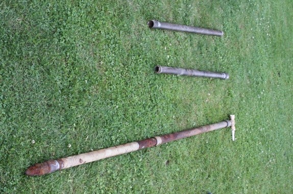

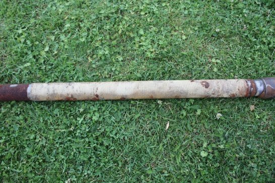

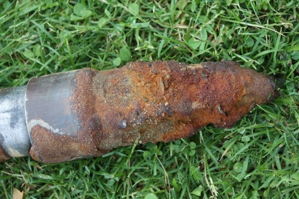

Jag gjorde så att jag svarvade en ca 2dm kon i stål som jag svetsade på 1,5 m stålrör borrade ca 150 10 mm hål jämt fördelat över röret. Svetsade sedan på en bit ämnesrör så där var något att slå på, sedan var det bara att banka på. Varje rör jag förlängde med svetsade jag på en bit ämnesrör och skarvarna svetsade jag med.

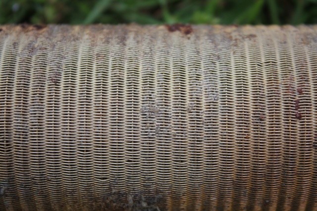

Uppe på pumpen (sugsidan) har jag satt en sil , jag ville ju inte ha något nät eller sådant längst nere på röret, något jobbigt att komma åt att rensa där..

Spontana reflektioner.. jag tycker inte om när filterdelen sitter nere i spetsen, gör det svårt att rensa den när det blir dags om något år. Bästa är att ha den nära pumpen. Går kanske bygga om den.
Sen verkar den vara i mässing, vet inte hur det materialet fungerar galvaniserat vattenrör, om du får galvaniska spänningar som resulterar i igenrostning m.m.. Kanske bättre dock om man har kalkhaltigt vatten eller höga järnhalter som vi har här i Kristianstad.
