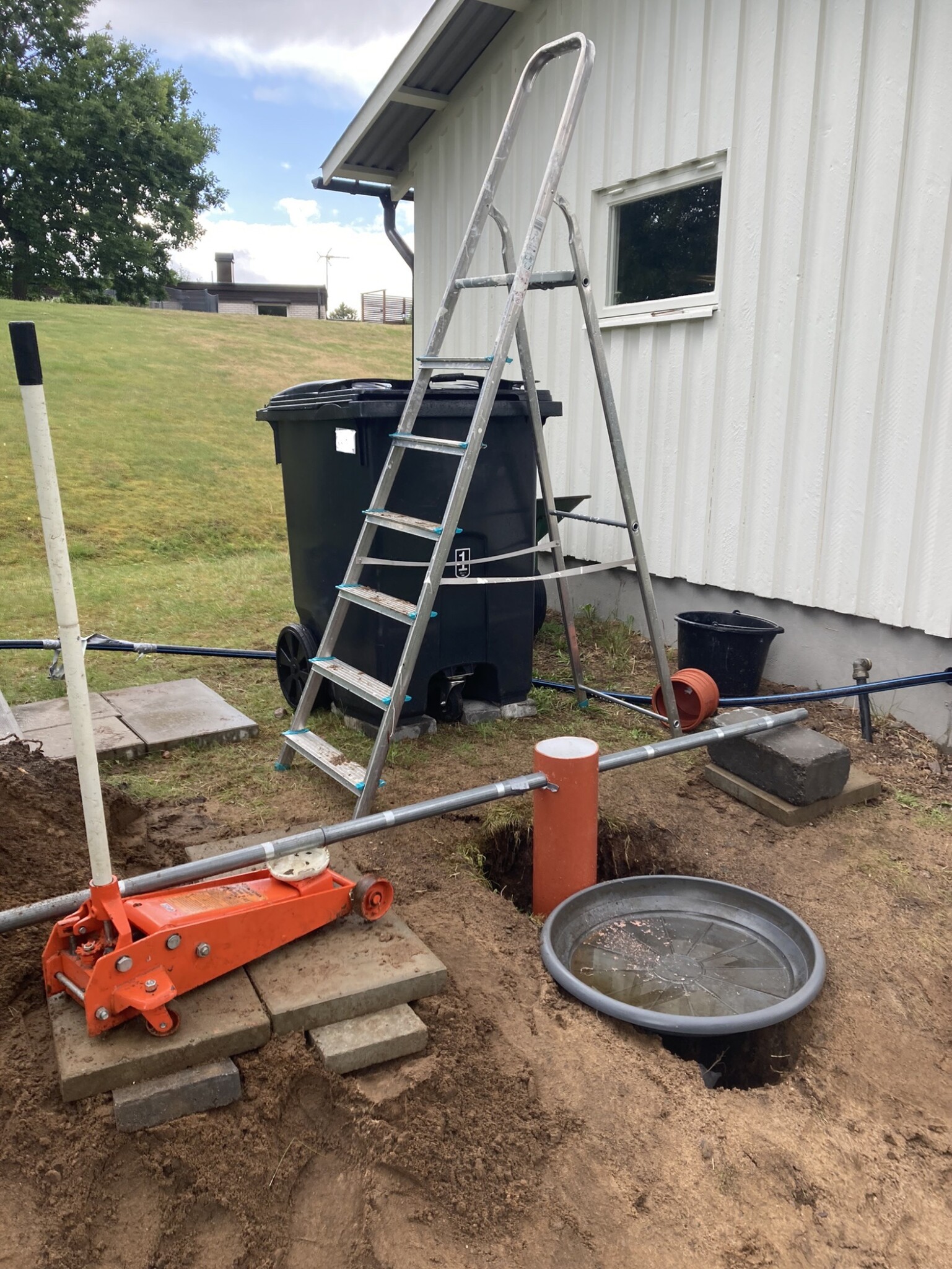

Hoppet lever. Tryckte ner PEM-silen och lyckades få upp markröret ungefär 0.7m med domkraft och stålrör (silen är strax över 1m). Går nog att få upp markröret mer men kräver en del grävande för att skruva ihop första skarven som gav sig. Suger på bra än så länge men ska testa mer imorgon.
Bra jobbat! Jag använde 2 lastspännare på snarlikt sätt, då kunde jag ha kvar maximalt drag uppåt när jag riggade om den andre. kanske något du kan komplettera med fast domkraft kanske är bättre.A anhack skrev:
