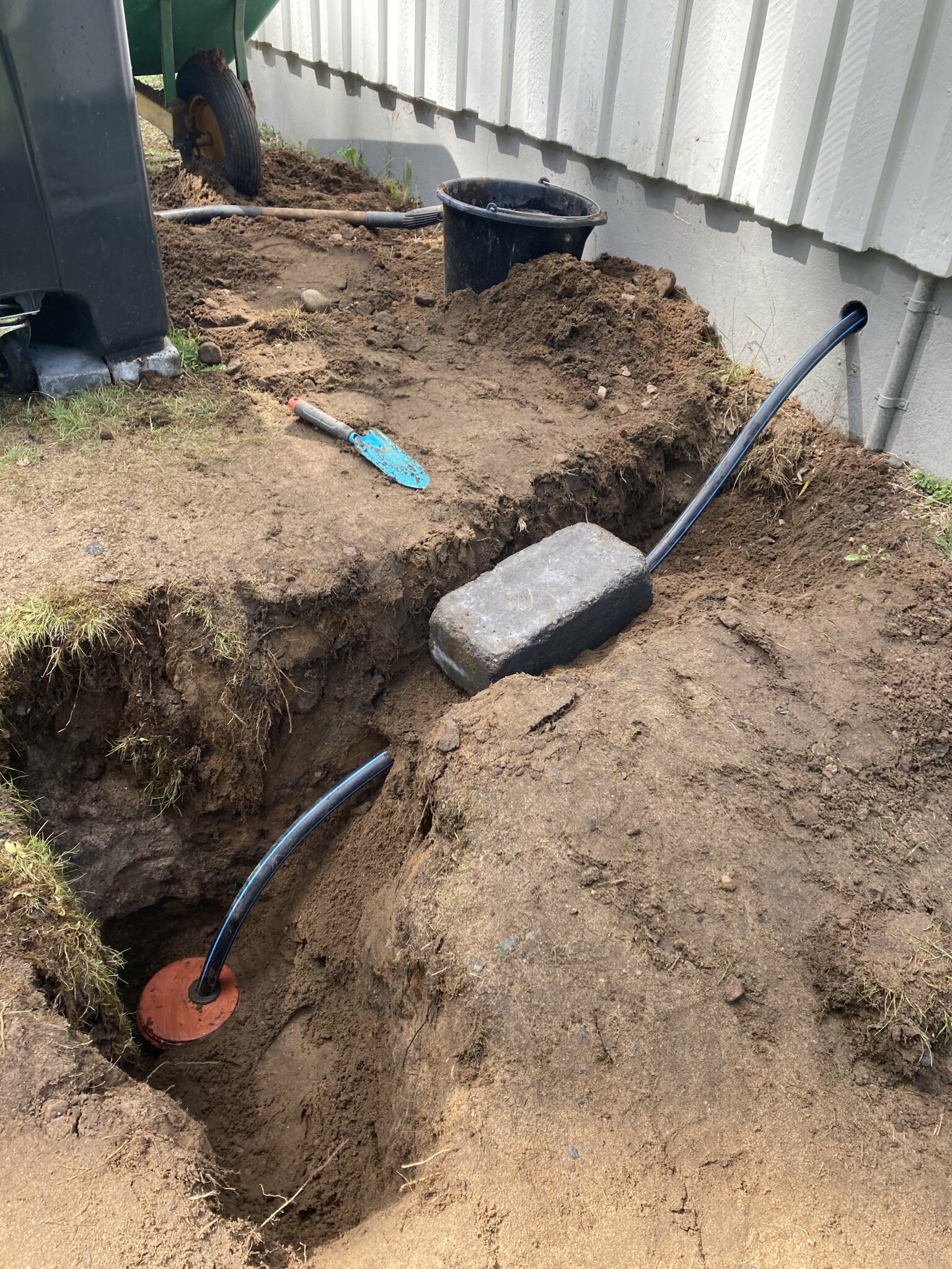

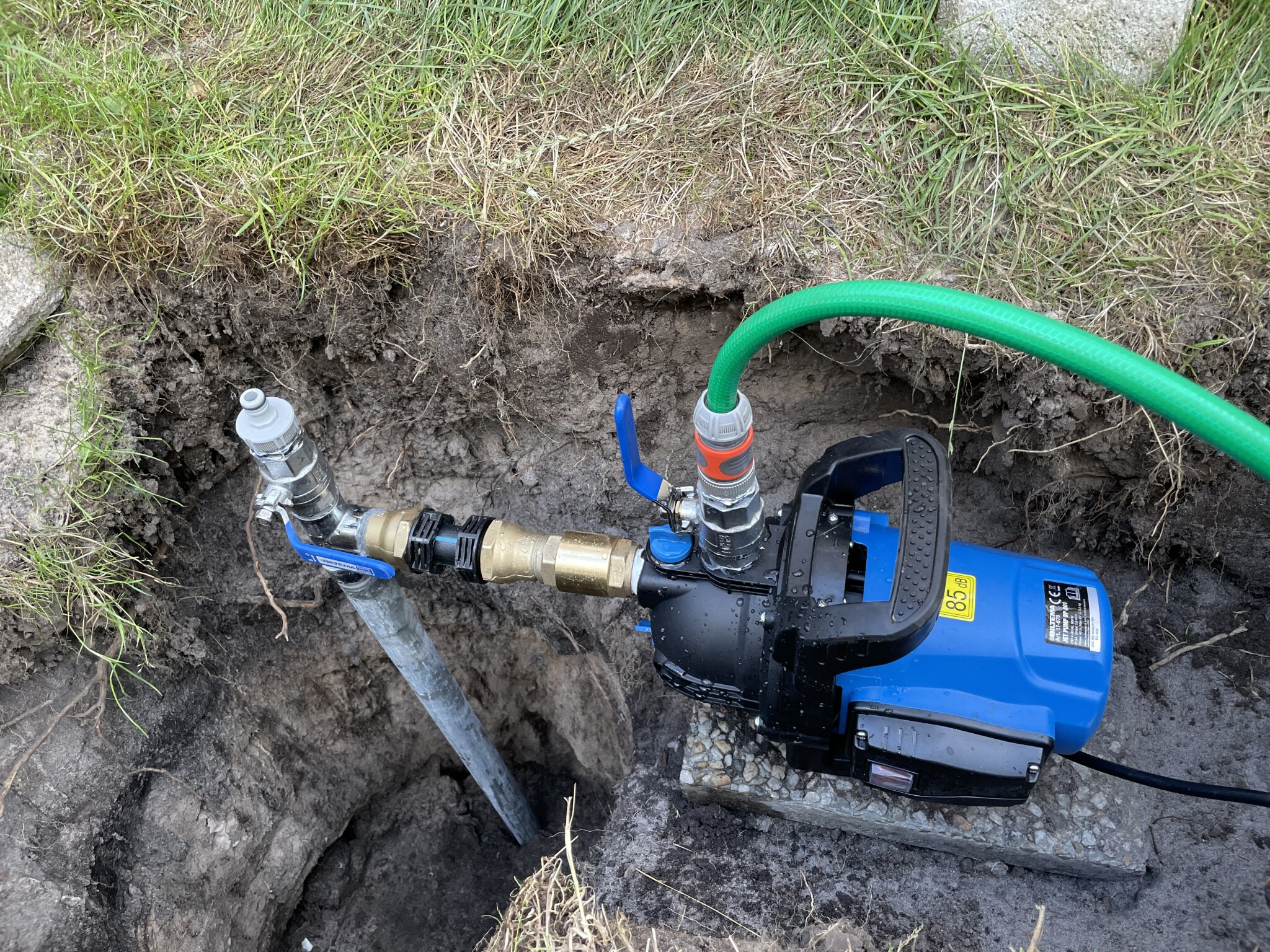

Efter det initiala testet igår så kände jag att det troligen är onödigt arbete att försöka dra upp markrören ytterligare. Skarven som gav sig hamnade i lämplig höjd också (se bild). Det fick bära eller brista… Fyllde igen och kopplade ihop allt som det är tänkt. Lät pumpen gå med fullt flöde ett bra tag och sen gjorde jag första skarpa testet som visade ca 30 liter/min. Jag är nöjd 👍
PEM-silen på 1.1m hamnade på ungefär 7.5m djup och grundvattennivån är strax över 5m.

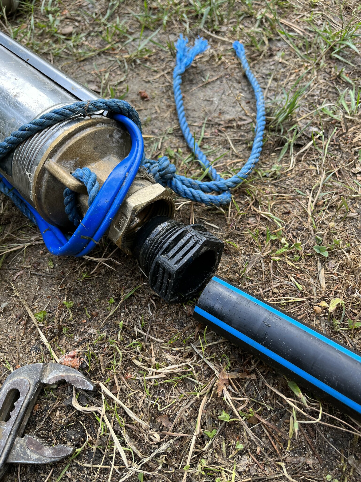

Hjälp en efterbliven :). Fattas jag något för att koppla pemslangen till djupvattenpumpen enligt bifogat? Den sitter inte fast ordentligt. Kan dra av den för hand efter att jag spänt med rörtång/polygrip. Jag minns inte att jag kopplade på något annat sätt när jag pumpade vatten från tidigare rör hmm?
Jetpumpen var utlånad kom jag på.
Mät hur långt in slangen ska och märk det på slangen så den verkligen kommit hela vägen, när den inte är i botten kan den släppa ganska lätt. Ett tips är även att fasa kanten på slangen ytterst lite så går den i lättare.

Tror jag hade spänt för klent. Men gjorde som du sa med skarvningen också
Går det verkligen att bara använda tryckskruven direkt på pumpen? Är inte PRK nipplar koniska för att tryckskruven ska klämma runt slangen?
Länka vad man använder enligt boken plz 😅. Jag pumpar vatten (lervatten) nu iaf. Stadiga ca 4 liter i minuten. Vågar inte höja mer idag 😂. Den får stå så här tills jag lägger mig tänker jag.
🤣 Boken säger dessa varianter, om du vill använda det som kallas PRK, som är robustare än vanlig plast så är den 2a på listan.
Listar dyrast-bäst-ordning. Har inte länka kanske rätt dimension då jag inte vet gänga eller slang du har.
https://www.rinkabyror.se/artikel/beulco-66-utv-32x25r/
https://www.rinkabyror.se/artikel/prk-403-32x25r-utv/
(där ser du komplett PRK med tryckskruv/koppling, du kör bara tryckskruven)
https://www.rinkabyror.se/artikel/plastkoppling-32x25r-utv/
Jag kör plastkoppling :)
Se till att ha en lina att lyfta ur pumpen med, jag skulle inte lita på tryckskruv enbart att lyfta pumpen med slangen.

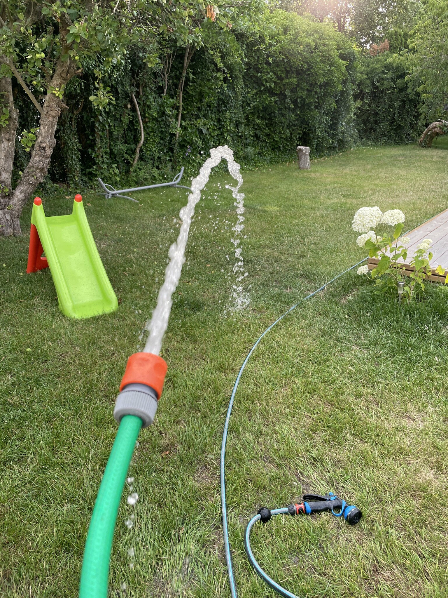

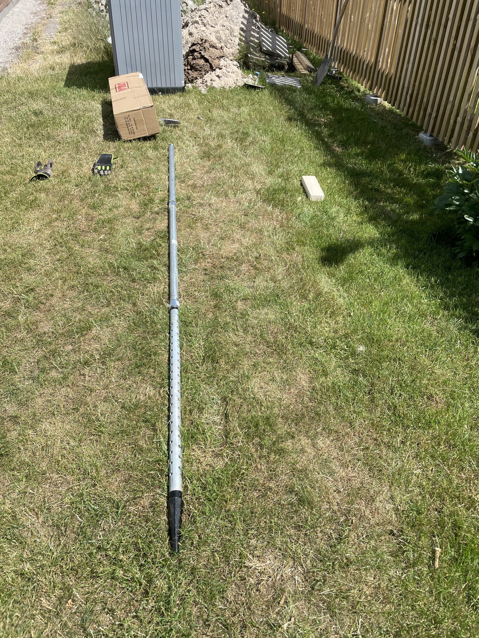

Grävde mig ner till grundvattnet, cirka 1,6 meter ner. Slog ner den 3 meter och provpumpade med slang i röret och där var inget vatten. Provade sedan på cirka 3,5 meter och där fick jag upp ca 5 liter i minuten med slang i röret. Jag fortsatte ner till 6 meter och det var totalstopp, röret svalde inte en deciliter på en halvtimme.
Drog upp röret till 4 meter, märkte direkt när jag kom upp i sanden igen då det gick mycket lättare med domkraften. Provpumpade med slang i röret och fick upp 6-7 liter /minut.
Idag kopplade jag på pumpen ordentligt rakt på röret och blev överraskad med 30 liter /minut. Jag är nöjd!
Nu ska jag bara köra rent den några timmar, kommer lite fin sand ännu som vattenspridaren inte gillar.
Oerhört tillfredställande och tack för en ovärderlig tråd med så mycket information!
