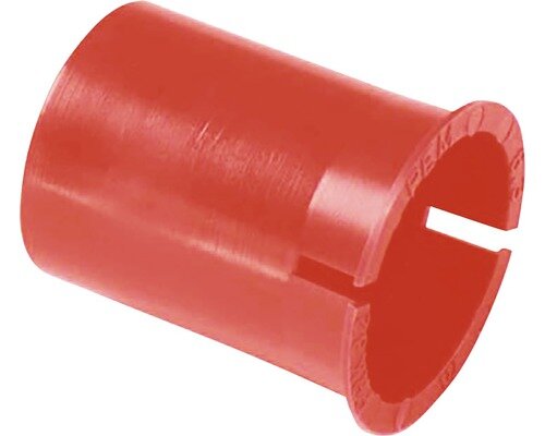

Så det går att använda PRK tryckskruv mot valfri koppling/gänga?
ClasseClas
A Atom skrev:
Dessa DRAS TILL DET BOTTNAR! Tills det inte går att dra mer! Hela gängan ska in! Ytterkanten på slangen ska fasas lite så att det bottnar i hållet. Gängorna kan smörjas med diskmedel. Inget annat.
Som jag har förstått det så ska man använda stödhylsa till PRK-koppling även om jag har lyckats få det tätt utan.
https://www.hornbach.se/p/kompensationshylsa-32-ta-prk-rod-for-pem/10353515/
Röd plastcylinder med en öppning och skåra, troligen en del av en större föremål eller system.
https://cdn.hornbach.se/data/shop/D04/001/780/491/905/356/10353515_Doc_02_SE_20201106051759.pdf
upa
E
Jag var och handlade PEM-rör 32 mm och PRK-koppling igår på Rinkaby Rör och till dessa behövde jag ingen extra hylsa enligt deras rekommendation (inte till trädgårdspump iallafall).
Stödhylsan är tydligen mer till klenare dimensioner än 32x3 mm.
[länk]
[länk]
Be
[länk]
[länk]
Nej. Det behöver du inte. Bara i enstaka SÄRSKILDA fall ska den användas.
Du kan dock använda den om du vill.
Till het vatten eller brine? Ja. Kallvatten? Upp till dig. Dock. Är det PEM - läs nedan
https://markgrossen.se/brunnar/mass...ll PEM slang som,samt har en längre livslängd.
