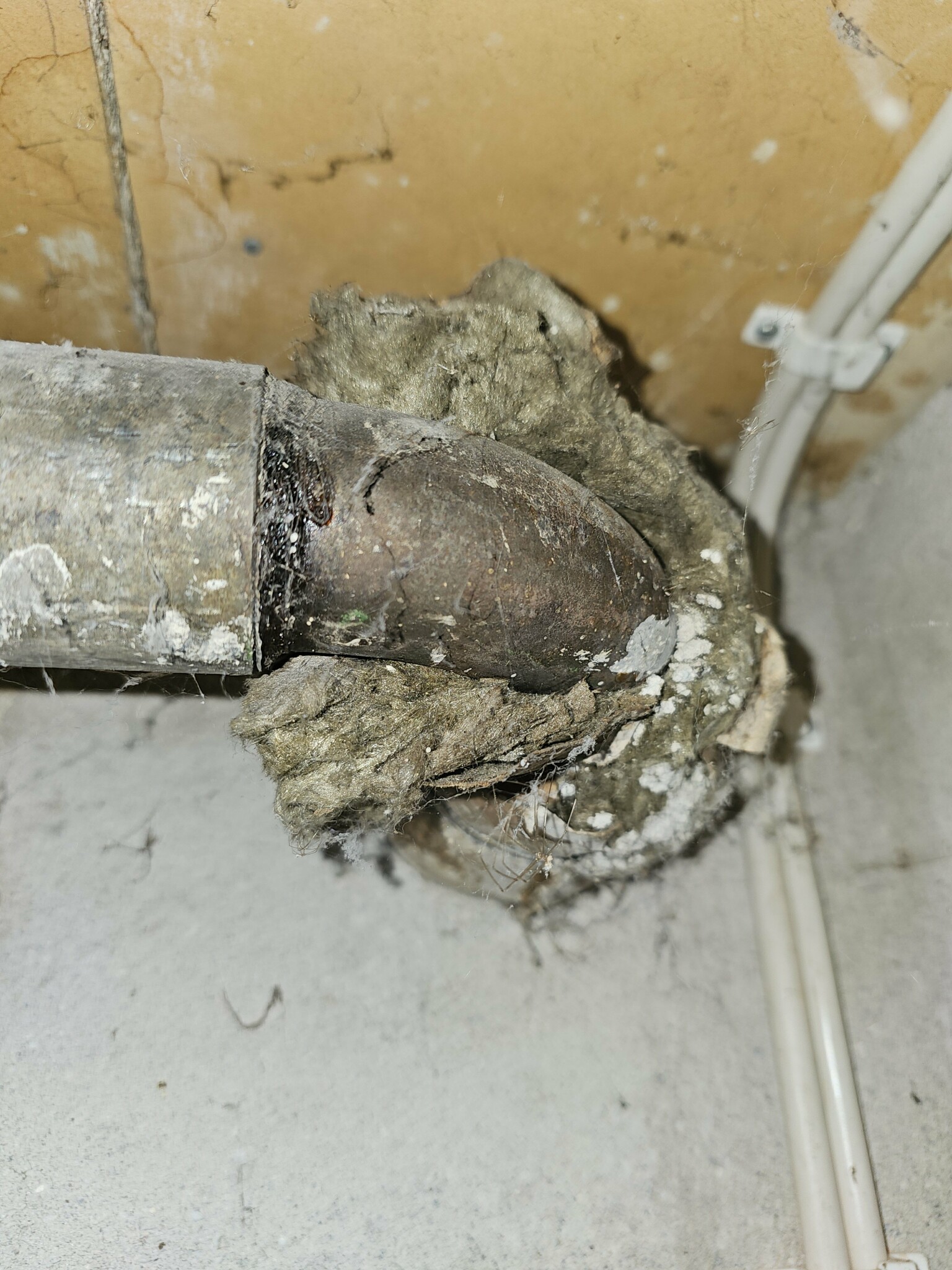

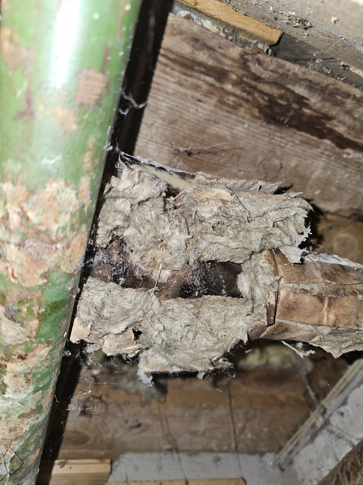

Äldre hus och tog mig en titt på rörisoleringen, är detta asbest tro?

Primärt är det något vitt gipsliknande material i böjar som du får passa dig för. Grön stenull är säkert och mysigt att jobba med.
Gå ett varv och kläm försiktigt på rören. I böjarna (som är raka rör som böjts och därmed blev tunnare) behövde man lite bättre isolering och använde ofta asbest där, likaså skarvar. Är isolering hård som gips = troligen asbest.
