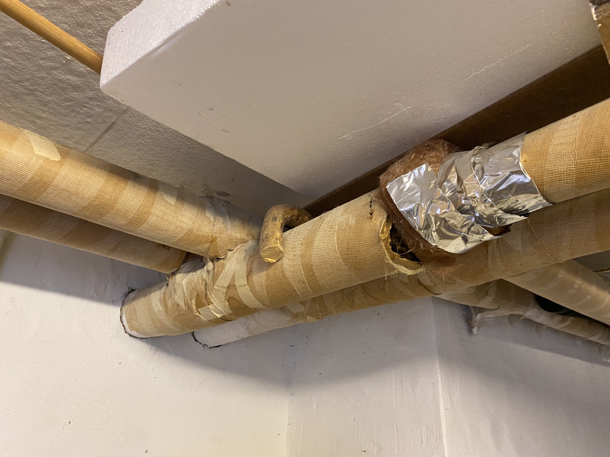

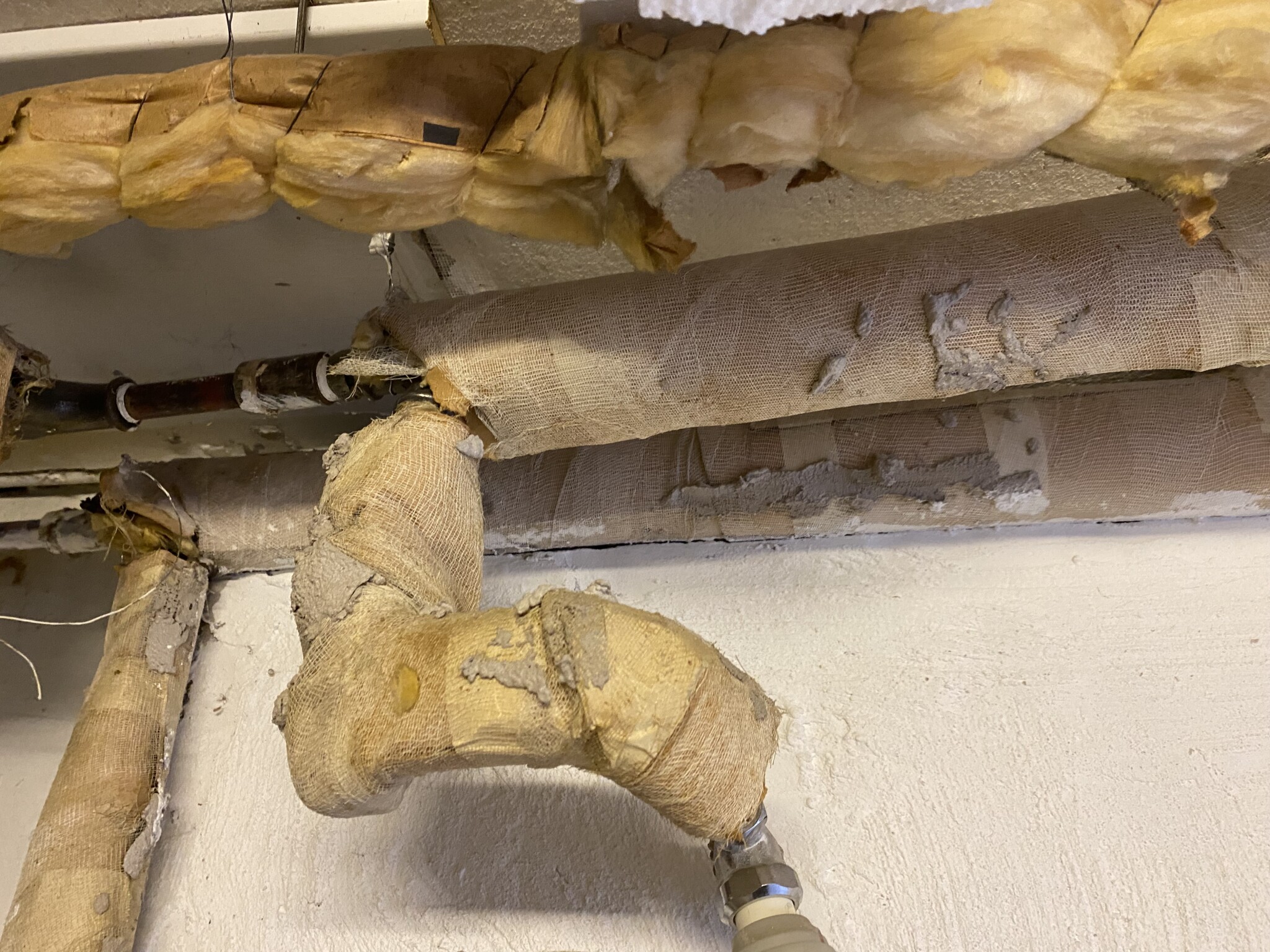

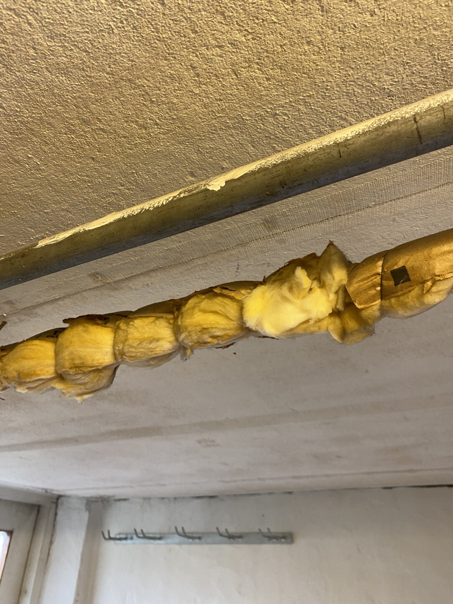

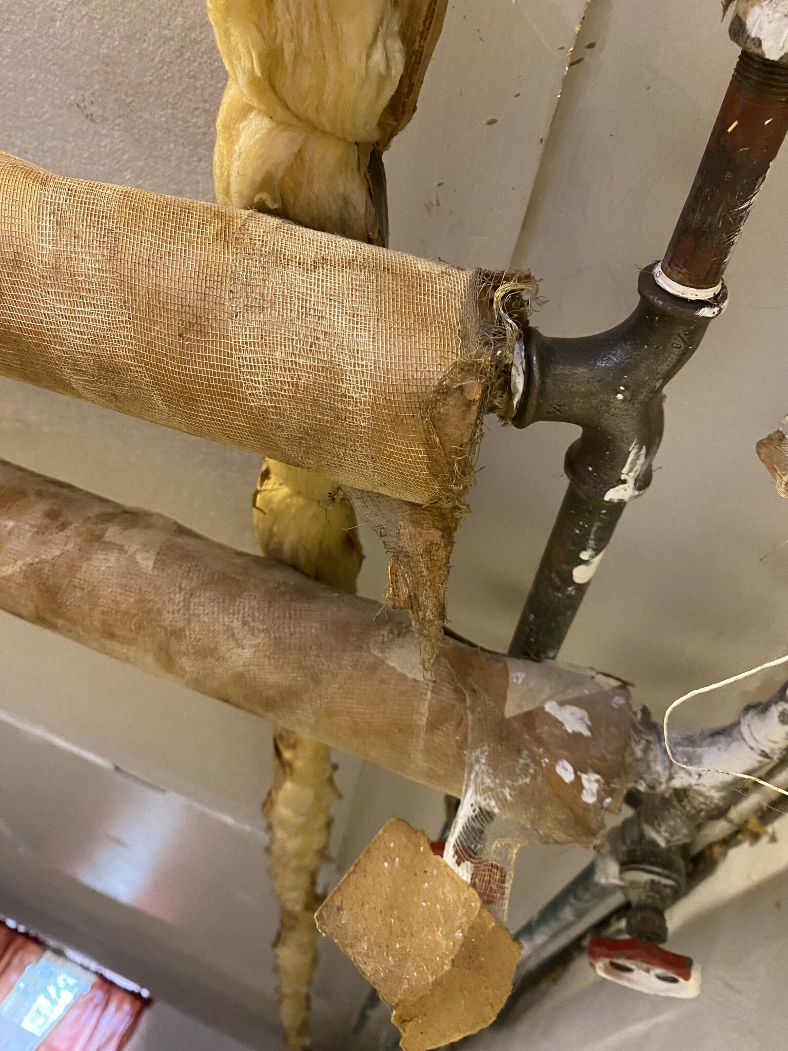

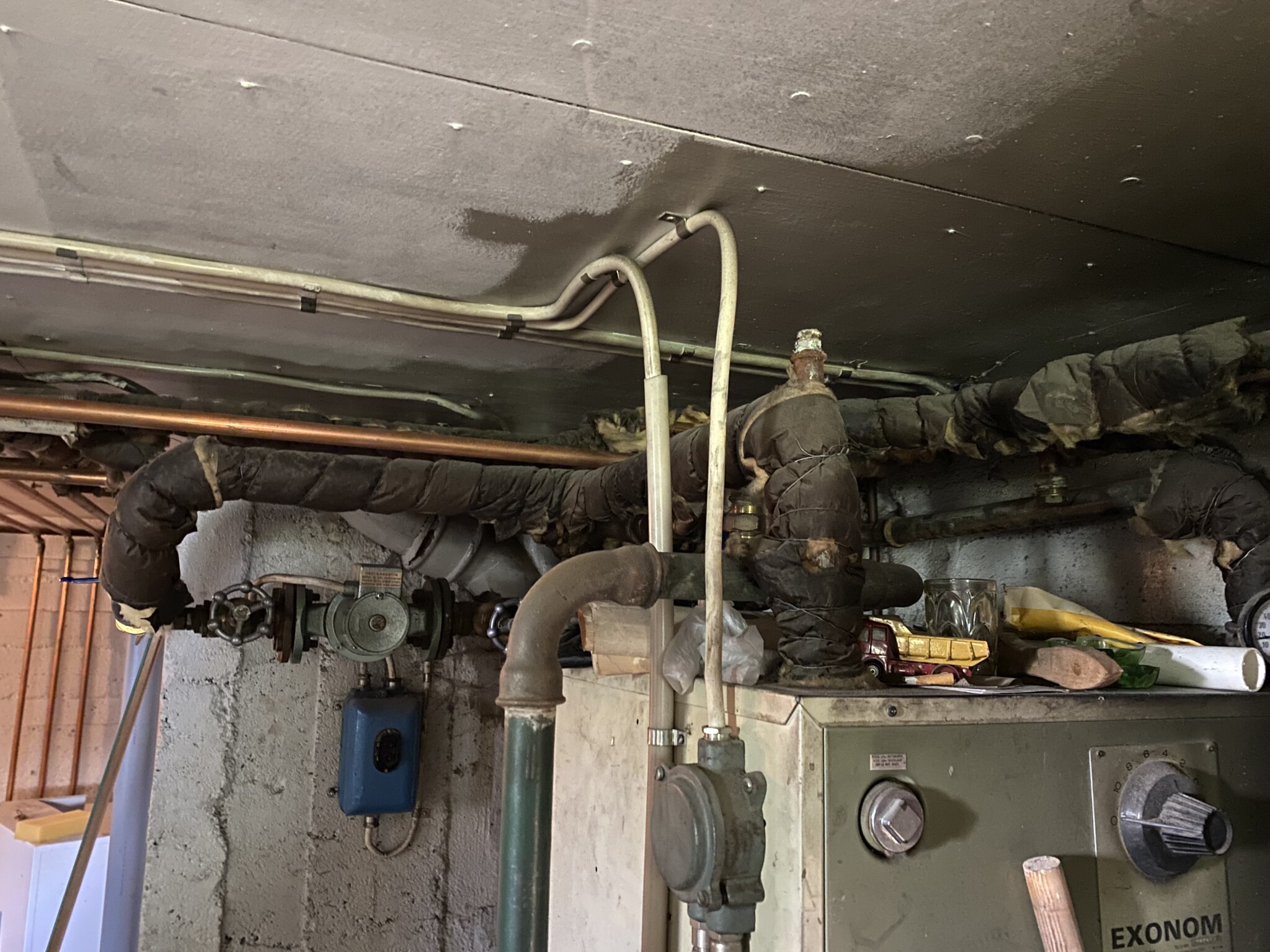

Jag har nyligen flyttat in i en villa från 1930 som också har en utbyggnad från 1970. Rören som går i taket i källaren och runt den gamla oljepannan är skadade och jag är väldigt orolig att det är asbest. Det var inget besiktningsmannen pratade om men jag skickade in prover igårkväll. kan någon stilla min oro fram till dess jag fått svar, är det okej att vara där nere eller bör jag undvika att vistas där alls?

Det är troligt att det finns asbest nånstans under gasbindan. Det som syns är vanlig gullfiber.
Dock är det ju inte farligt att vistas där så länge du inte river ner all isolering och stampar på den.

Gasbindan döljer den äldre isoleringen i din källare. På raksträckorna är det med stor sannolikhet stenull. I krökarna är det med stor sannolikhet asbestpulver. Det är ingen fara så länge du låter det sitta kvar. Om du vill byta ut isoleringen i krökarna blöter du ner den, skär loss den och lägger i försluten påse. Använd andningsskydd och våttorka ordentligt efteråt.

Ah tack, det hjälpte verkligen! Men vad skulle du säga om isoleringen kring oljepannan?
Skippa rädslan för asbest. Tänk istället på hur mycket finare det skulle bli att åtgärda allt det där och montera dit ny och fin isolering. Tänk dock på att inget företag kommer att demontera det där utan intyg på att det är sanerat så väck inte den björn som sover. Jag ser väldigt få ställen det egentligen kan finnas nån förekomst av asbest. Det var ju mest i böjar på gammal isolering. Riva bort gammal isolering gör man bättre själv.

De var negativa! Ingen fara på taket

Det är så slarvigt isolerat att ingen ens brytt sig om att snygga till böjarna med asbest/gurmassa. Möjligen har det suttit i t-kopplingarna tidigare, men där är ju skarvat med gängtejp på senare år och då har man tagit bort den gamla isoleringen.
