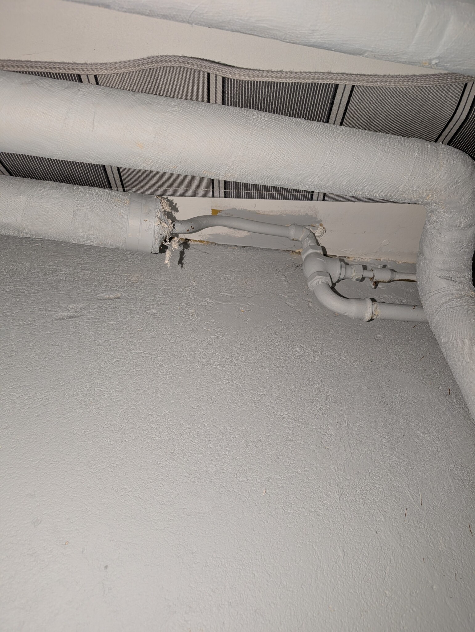

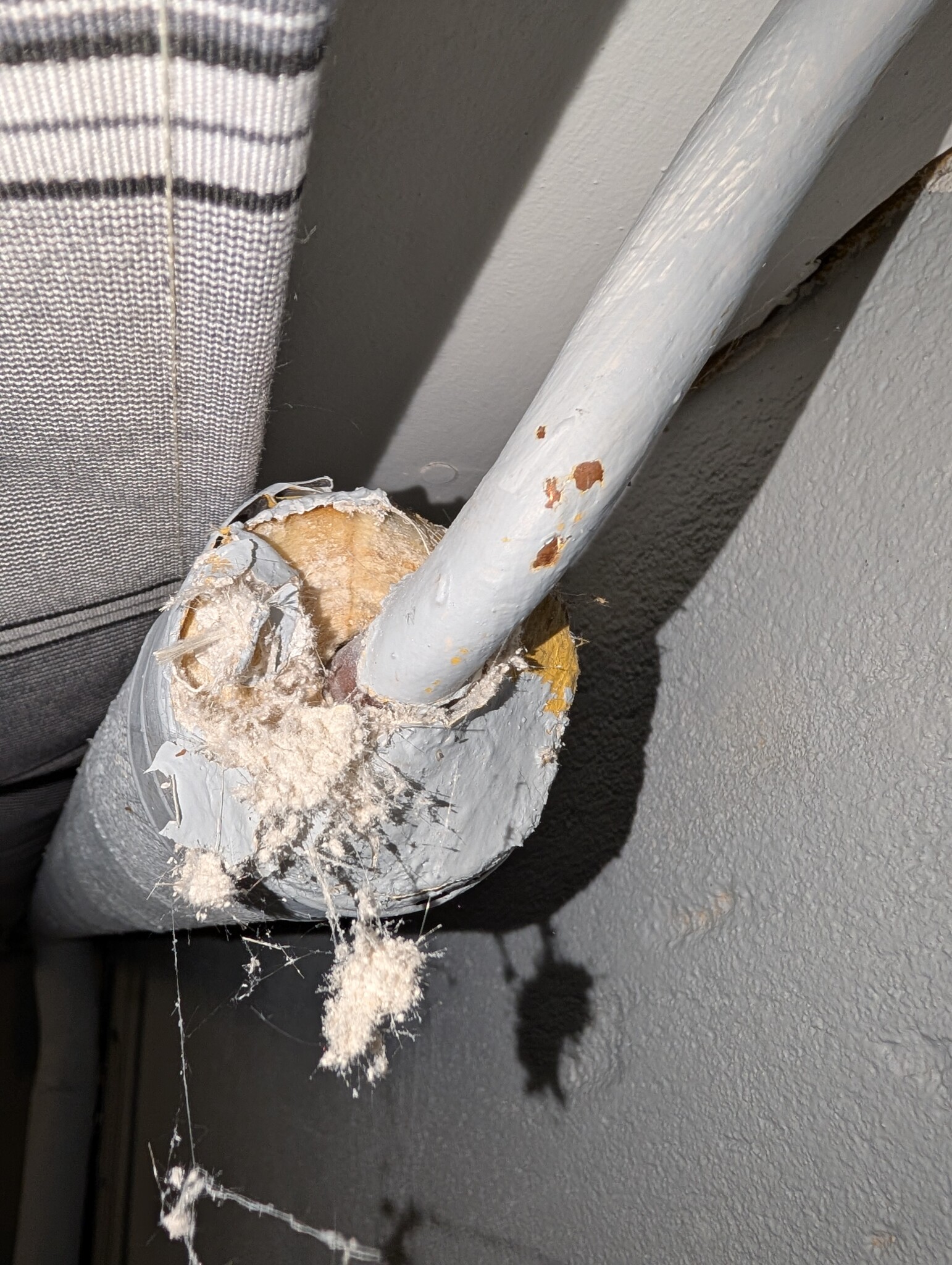

Märkte idag en liten damm hög på golvet i pannrummet som jag torkade upp med en våt servet.
Därefter tänkte jag se vad det kom ifrån och såg att det lossnat lite från rörisolering. Vilket jag tycker ser ut som asbest.
Vi har haft pannrummet som lite förvaring, med kläder, julgrejer m.m.
Behöver man anlita en sanerings firma för att göra rent i pannrummet samt ska man slänga alla kläder? Vi är lite vilse hur vi ska hantera detta. Kollade lite priser och det vart inte billigt med sanering.
Lite tips hur vi ska gå vidare är uppskattat!

Även OM det nu hade varit asbest spå finns ingen anledning att slänga kläder. Bara tvätta om dem. Våttorka rummet. Gärna med skyddsmask, fast det är lite överkurs vid en enstaka exponering.
Men som sagt det vi ser på bilden är troligen inte asbesthaltigt.

Det gula är inte asbest.
Men det vita ser ut som någon form av gurmassa som ofta används i böjar samt vid start och avslut av isolering.
Ganska intressant att rörläggare påtalade att det kan vara asbest men fler på forumet säger att det inte är asbest...
Gurmassan är gråare. Dessutom ser glasullen aldeles för modern ut för att höra till asbesteran.H HSP skrev:

Jag gissar på att det vita är: Krystotil = Vit Asbest.
Gips är så "fluffigt" som på bilden
Se exempelbild på sidan 12 i länkat dokument
https://www.prevent.se/globalassets/bocker/asbest---arbeta-pa-ratt-satt-upplaga-9.pdf
Det är i alla fall så modernt att det är rörskålsisolering. Vad det är är inte helt lätt att säga. Det var även vanligt att isoleringen lindades om med gasbinda utan någon annan "ytbehandling". Det låter som överkurs med asbest där. Men de som isolerade kanske hade blandat mer asbestsmet än vad som gick åt och så kletade de ut resten även på raka rör.
Asbesten blandades ner i en spann med vatten från en säck. Precis som när man blandar betong.
Men. Det kvittar vilket. Den pragmatiske tar ett sopset och borstar upp böset, hämtar en pensel och målarfärg å blaskar på lite färg där det dammade. -Klart.
