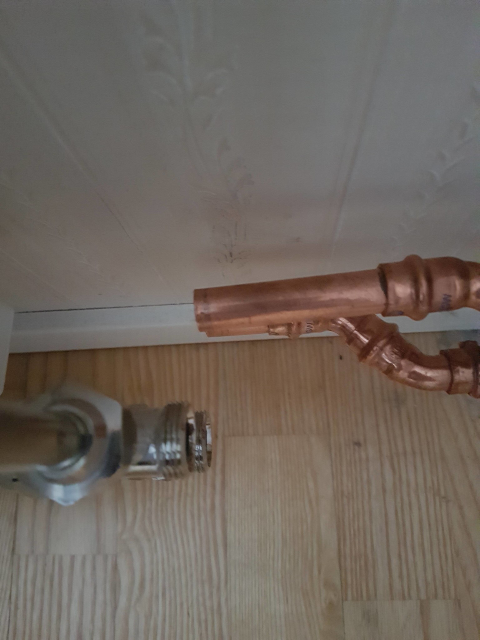

Tjena, lite frustrerande, ska flytta ett element men när jag kapat rören inser jag att rören går ca 50mm för nära väggen... Hur kan man lösa det? Jag kan flytta element ca 10cm längs väggen så det finns lite utrymme att jobba med... Kapade kopparrör nära vägg och golv med synligt radiatoranslutning.
Hur ser det ut längre till höger om bilden?

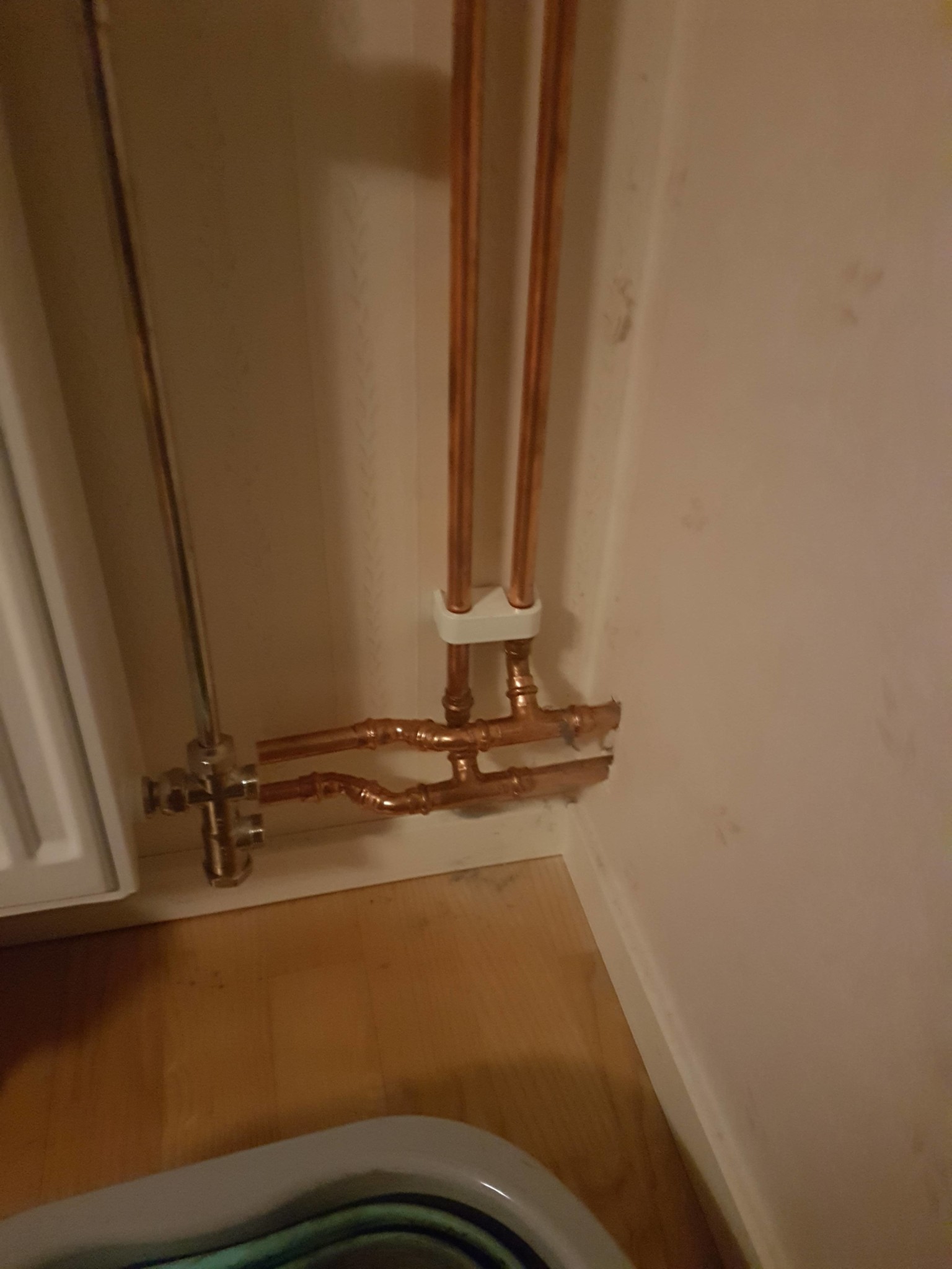

Hej, jo det går upp längs väggen och direkt igenom en vägg till annat element ... Så det går inte att bända ut rören. Jag funderar på att göra S koppling med 2st 90g böjar och några rörstumpar... Ja asså det är två rör så 4st 90g böjar ..
Kopparledningar vid en vägg som ansluter till ett element, med T-koppling och böjar.

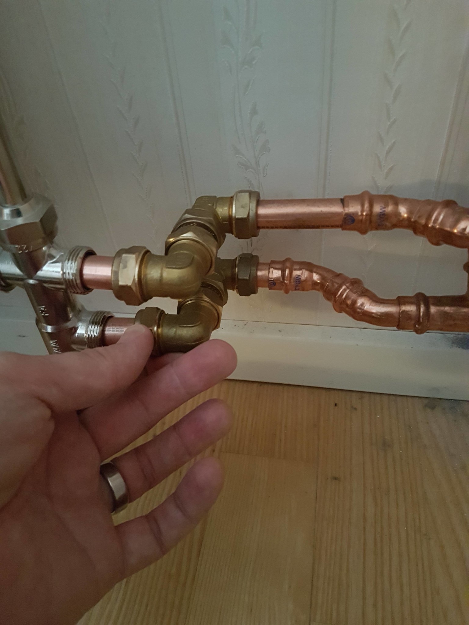

Blir typ så här .. Borde vara funkis?! Känns lite som spelet läckan man spelade som liten...

Mycket skarv. ser lite tokigt ut för ögat med så mycket skarv på skarv.

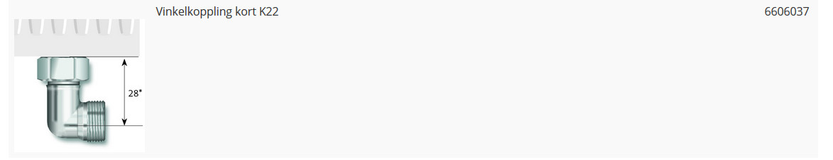

Vatettes dubbelmutter kanske kan vara ett alternativ mellan vinklarna. (som således också ska vara vatette då)
Jag skulle ha valt dubbla vinklar av denna varianten om byggmåttet 56mm fungerar:

Efter snabb googling på RSK hittar jag dom billigast här:
https://www.vvsobygg.se/vinkelkoppling-k22-kort-tillbehor-purmo-och-thermopanel.html

Mycket intressant, den ska jag kolla upp!
