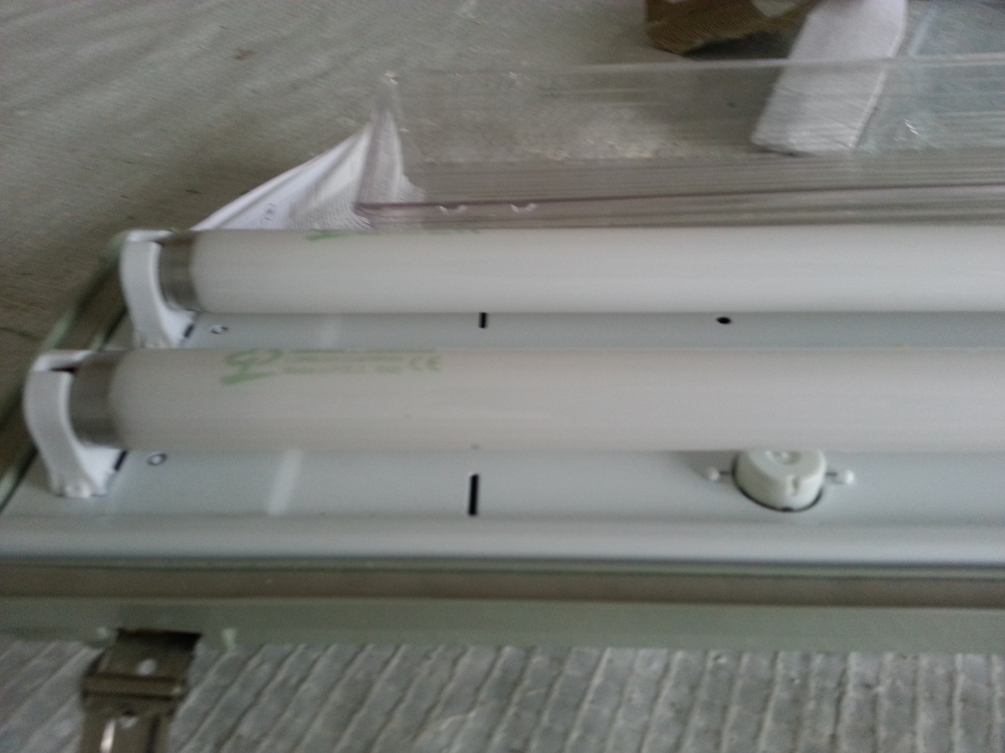

Har satt upp två lysrör (4x36W) i garaget och dessa vill jag styra med en rörelsevakt så det tänds automatiskt när jag kör in med bilen. Problemet är att lamporna inte tänds och jag mäter bara 176 volt efter rörelsevakten.
Är det kombinationen lysrör/rörelsevakt som är fel eller är det fel på själva vakten?

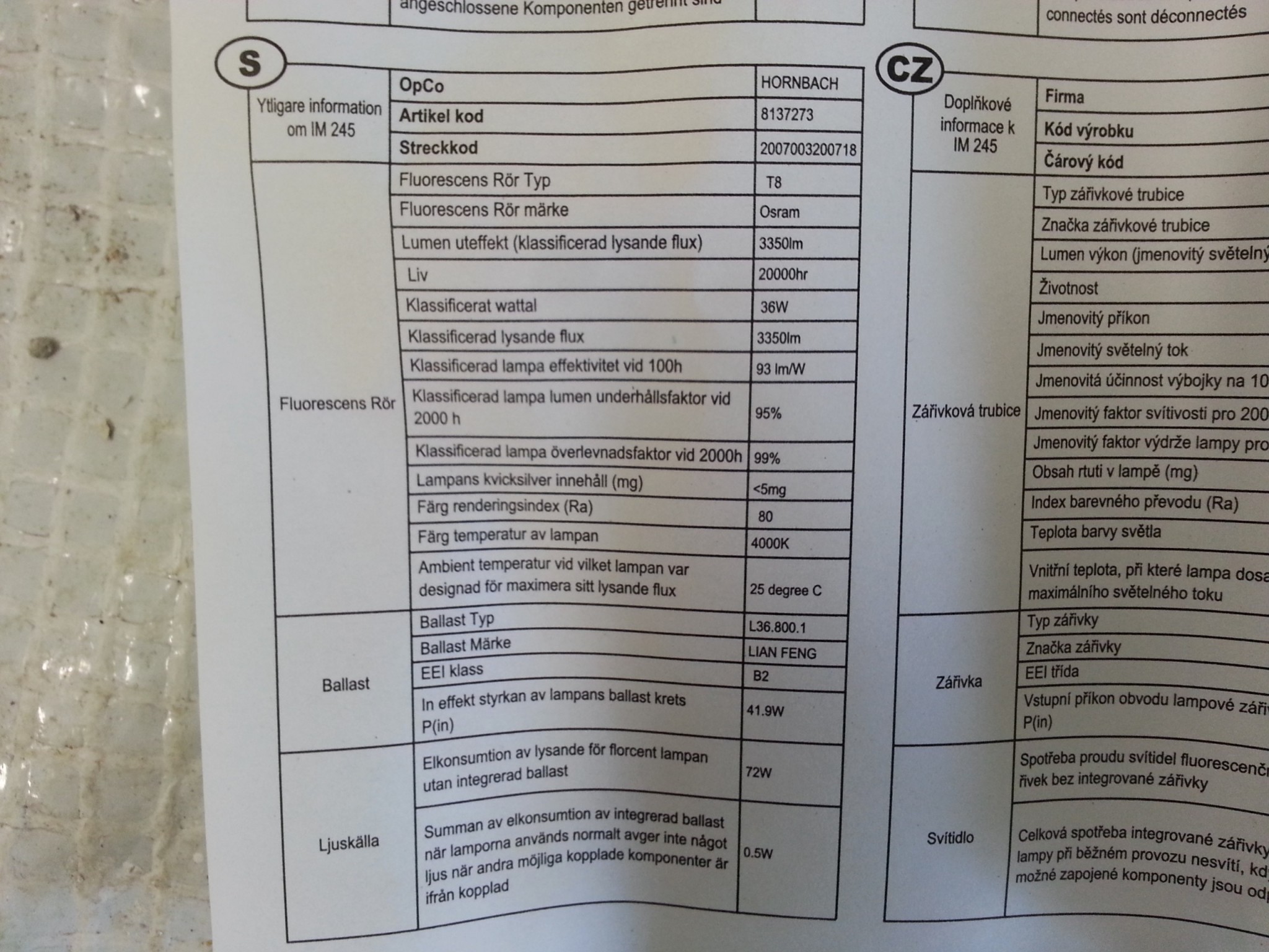

Kan det vara nåt med ballasten?
Bifogar bild på spec för lysröret
· Västerbottens län
· 18 064 inlägg

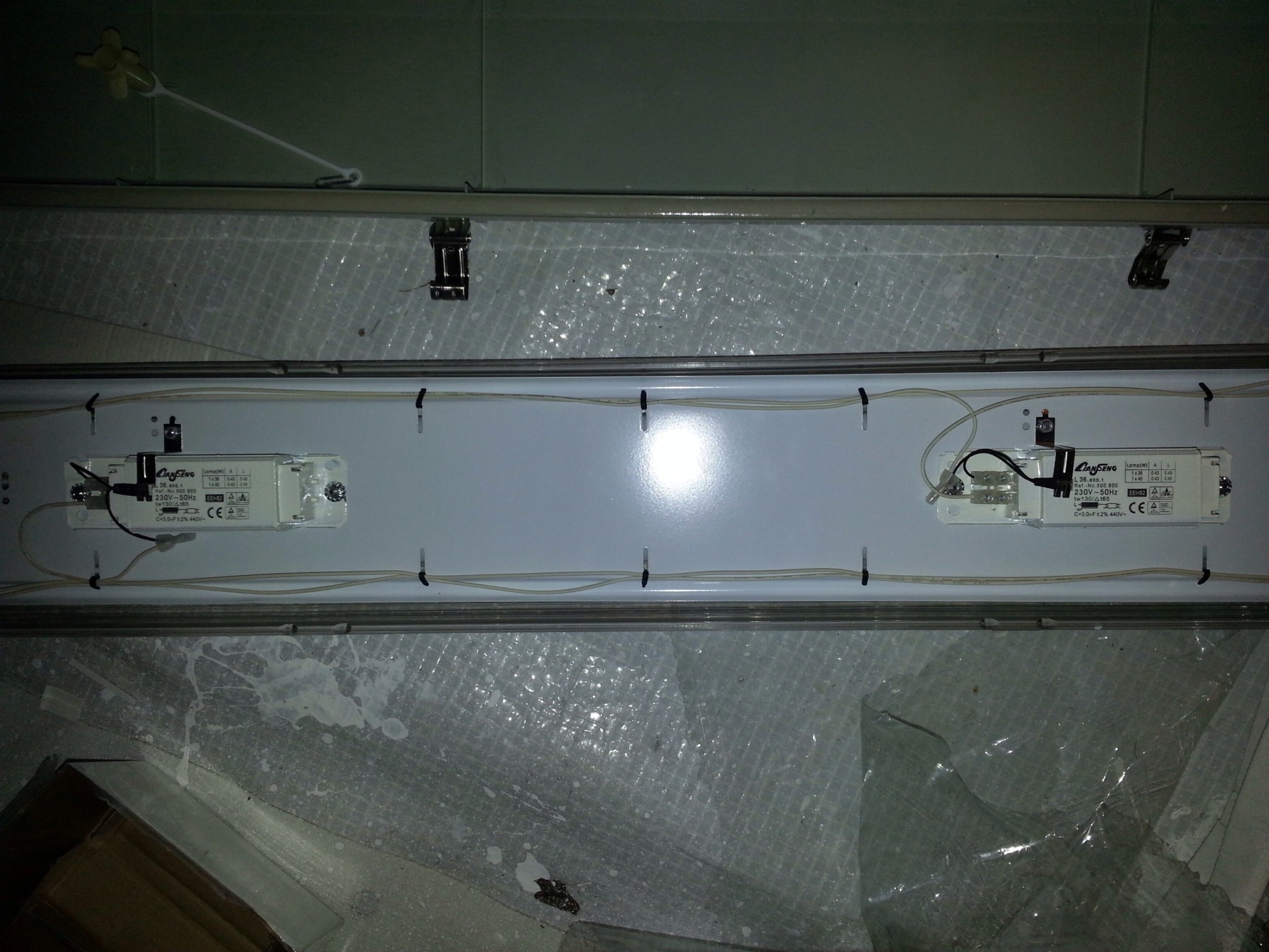

Är det en järnballast eller en elektronisk?
står det någonstans vilken effektfaktor armaturen har. Den kanske inte är faskompenserad så cosfi ligger nedåt 0,5
bild på armaturen underlättar

Det är vanliga simpla järnballaster, vilket på sitt sätt är bra
Ser inte till några kompenseringskondensatorer vilket gör armaturen till en "elak" belastning.
Det finns väl 3 lösningar:
Skaffa nya armaturer som är kompenserade, inte säkert att det fungerar.
Skaffa en bättre rörelsevakt, Biltema kallas ibland för Feltema, kanske befogat. För 99 spänn får man inte välkonstruerad kvalitetselektronik.
3:e lösningen är ju redan provad, blanda med glödljus.

Och jag säger det igen, rörelsevakter, speciellt billiga sådana, håller inte speciellt länge med "elaka" belastningar som lysrör, så arbetsströmsrelä eller kontaktor rekommenderas till att sköta själva kraftstyrningen för att avlasta reläet i rörelsevakten.
Grundproblemet var alltså att rörelsevakten krävde en baslast för att klara att tända lysrör. Arbetsområdet för lysrör var alltså inte 0-300W.
Såhär löste jag det;
I ena rummet satte jag upp http://www.biltema.se/sv/Bygg/Belysning-och-lampor/Belysning-utomhus/Gallerarmatur-49401/ före lysröret.
I andra rummet satte jag in en annan rörelsevakt.
Case closed
