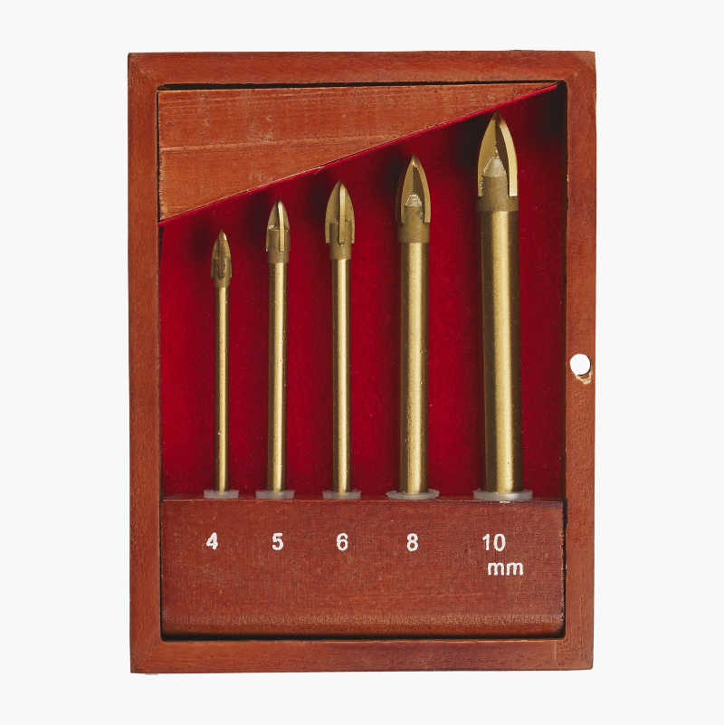

C claesborjesson #17 Medlem · Stockholm · 389 inlägg 21 sep 2020 19:45 claesborjesson Medlem Stockholm 389 inlägg 21 sep 2020 19:45 #17 K Kurtivan skrev: [bild] Du skaffar en kakelborr och borrar lätt hål 2-4 hål, fyller med silikon, sätter i plastplugg och skruvar. Fungerar mycket bra. dock viktigt att inte skruven är grövre än det borrade hålet, för då kan kaklet spricka. Kakelborr köper du på biltema: Kostar 189:-
