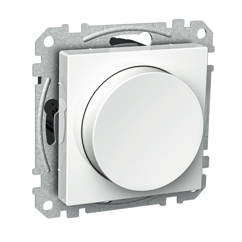

LED-dimmer utan fästklor...
Besvarad 23 jan 2019 av Bengt Loord
Jag har fått hem en dimmer utan fästklor. Hålet i väggen (betong) är bara ett hål i väggen och saknar fästring, Hur sätter jag fast dimmern?
Mvh
Hans Peter
Svar
Fästklor behövdes alltid förr när plåtdosor var vanliga.
Numera är dosorna oftast av plast och då ska inte fästklor användas eftersom man då lätt spräcker dosorna. Istället finns då en fästring med skruvar.
Eftersom tillverkarna vill göra sina produkter så billiga som möjligt har man numera plockat bort fästklorna. Dessa finns dock att köpa som extra tillbehör.
Kolla dock så att klorna, som du köper, passar just din modell av dimmer.
Kommentarer
Härryda2015 ·
På väldigt många dimmers kan du inte använda fästklor utan man får borra med ett litet betongborr, plugga och skruva fast med hålen i ytter hörnen.
  • Dimmer utan fästklorsfunktion, med skruvhål i hörnen för fastsättning i vägg.

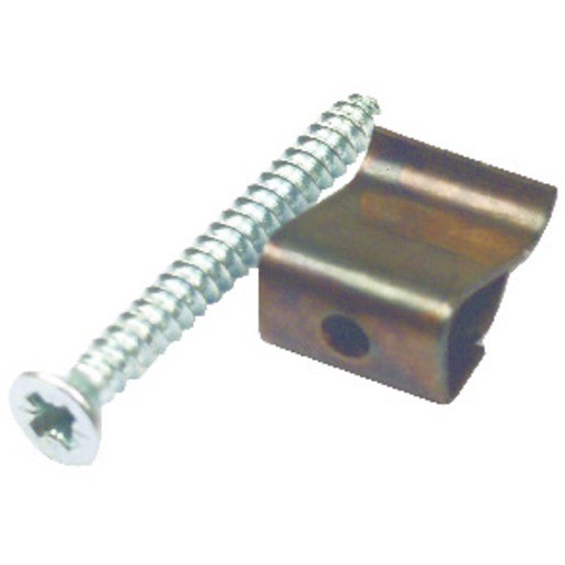

Rrrrr ·
Det finns "dosclips" att köpa. Man slår fast metallklämman på dosans kant sen skruvar man i den.
Metallklämma, dosclip, med tillhörande skruv för fastsättning i eldosa.
