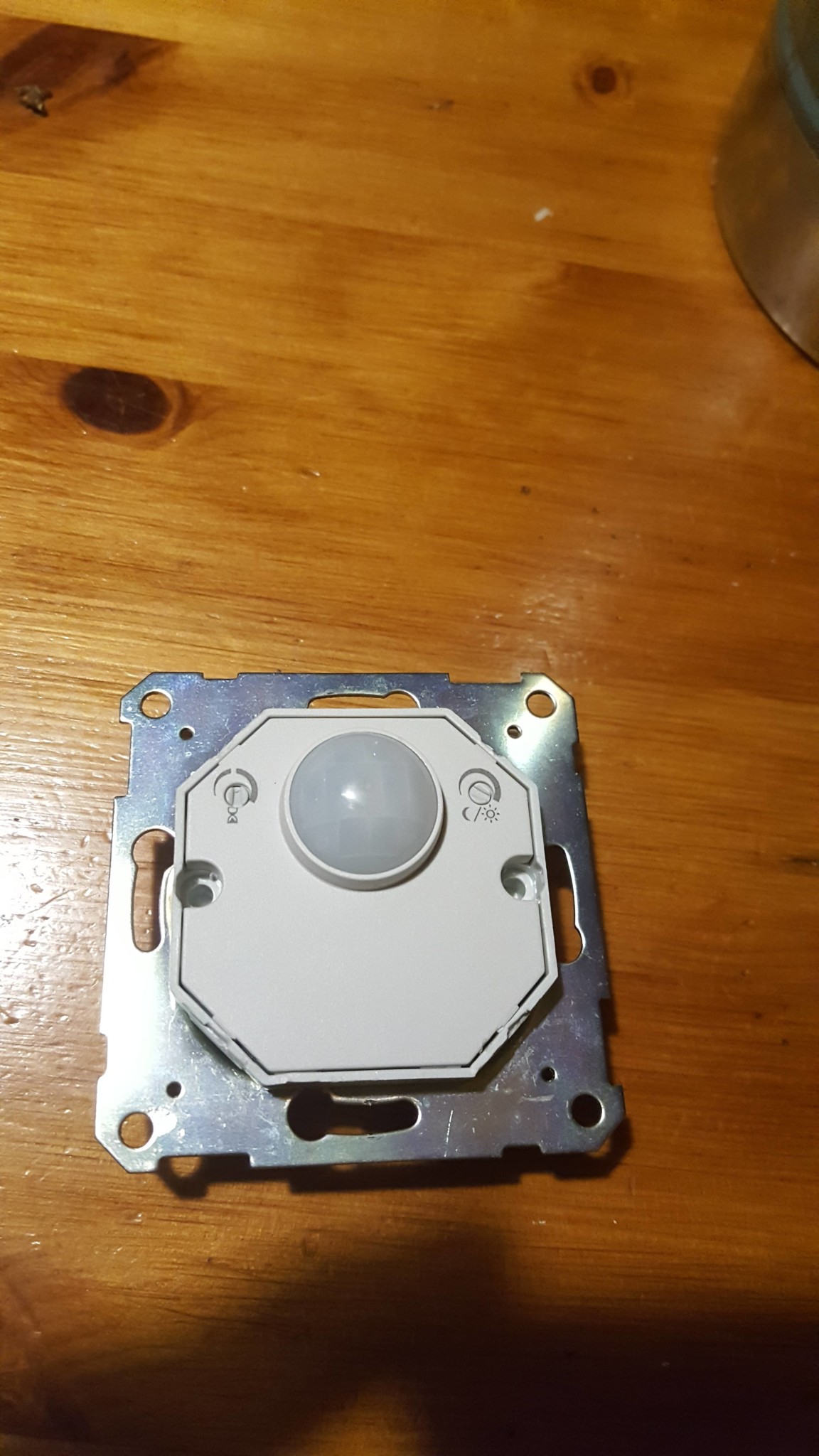

Jag skulle byta en strömbrytare där det inte finns nolla, till en rörelsevakt jag hittat som inte kräver nolla. När jag lossat den gamla brytaren som sitter mha klor, eftersom dosan inte hade någon ring, så ser jag att jag inte kan montera rörelsevakten för den har i sin tur inga klor...
Så vad gör man då?

Kan du inte bara skruva loss klorna från den gamla brytaren och sätta på den nya?
Finns det inte en metallram runt vakten under plasten.
Brukar gå o skruva den i väggen.
Finns även små clips att sätta fast i dosan så du kan motera den med skruv .
Kurtivan
Köp klor eller dosclips. eller enklast av allt, skruva den i väggen genom hålen i hörnen av ramen.
Apropå att skruva i väggen får jag tillägga att det är en kaklad vägg så det känns inte som ett alternativ.

Behövs bild utan locket för att se om det passar. Men skulle anta att två hål finns för att montera klor, tex dessa

Rörelsedetektor för hemautomation uppå ett träbord.
njae, det såg inte ut att passa

Finns det möjlighet att montera dosclips i dosan (dvs är det en gammal plåtdosa)?
I annat fall är det hål i väggen som gäller, eller annan modell av rörelsevakt. Vilket gör du helst, drar fram nolla eller gör hål i väggen?

Jag har inte undersökt dosan så noga, jag blev lite besviken då jag trodde att det skulle vara lätt och enkelt att byta så jag hade hittat denna som inte krävde nolla.

Passar det min rörelsevakt?
Dosclips kan användas i alla dosor.
