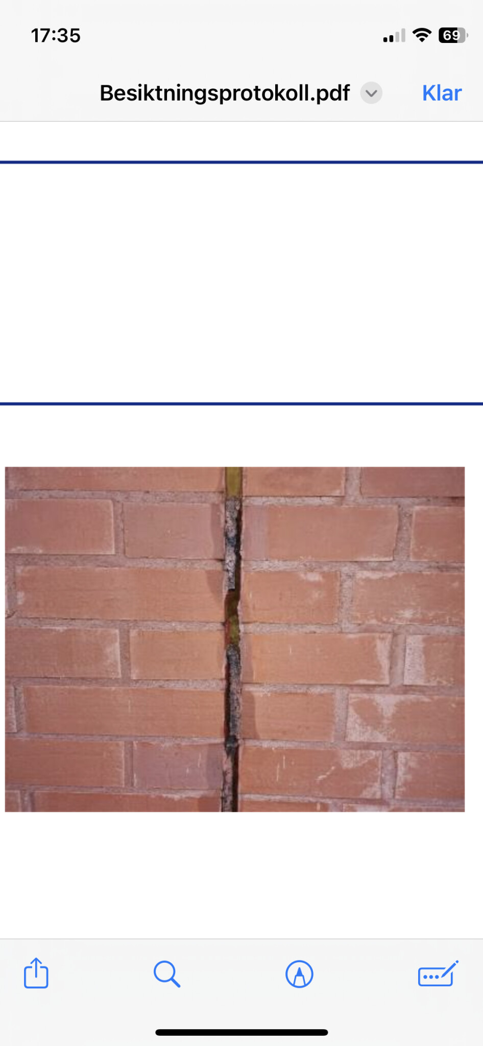

Jag tittar på hus, och har hittat ett radhus från 2004 som jag tycker väldigt mycket om. Allt ser fräscht och välskött ut, men jag kan inte låta bli att undra över denna spricka i rörelsefogen. Varför har den uppkommit, kan det av någon orsak som bör avskräcka mig? Borde jag undersöka mer, eller är det bara att foga om?

Ser ut som någon slitit bort fogen helt.
Ny prima ytorna som ansluter mot den nya fogen sedan ny bottningslist och en bra dilfogsmassa typ Sikahyflex 250 fasade som är väldigt flexibel och tillåtande gällande rörelser..
https://www.fogspecialisten.se/wp-content/uploads/2021/03/SikaHyflex-250-Facade-PB.pdf
