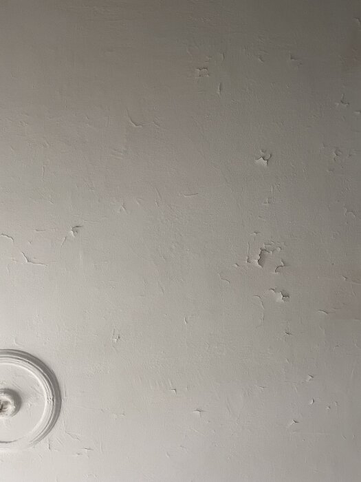

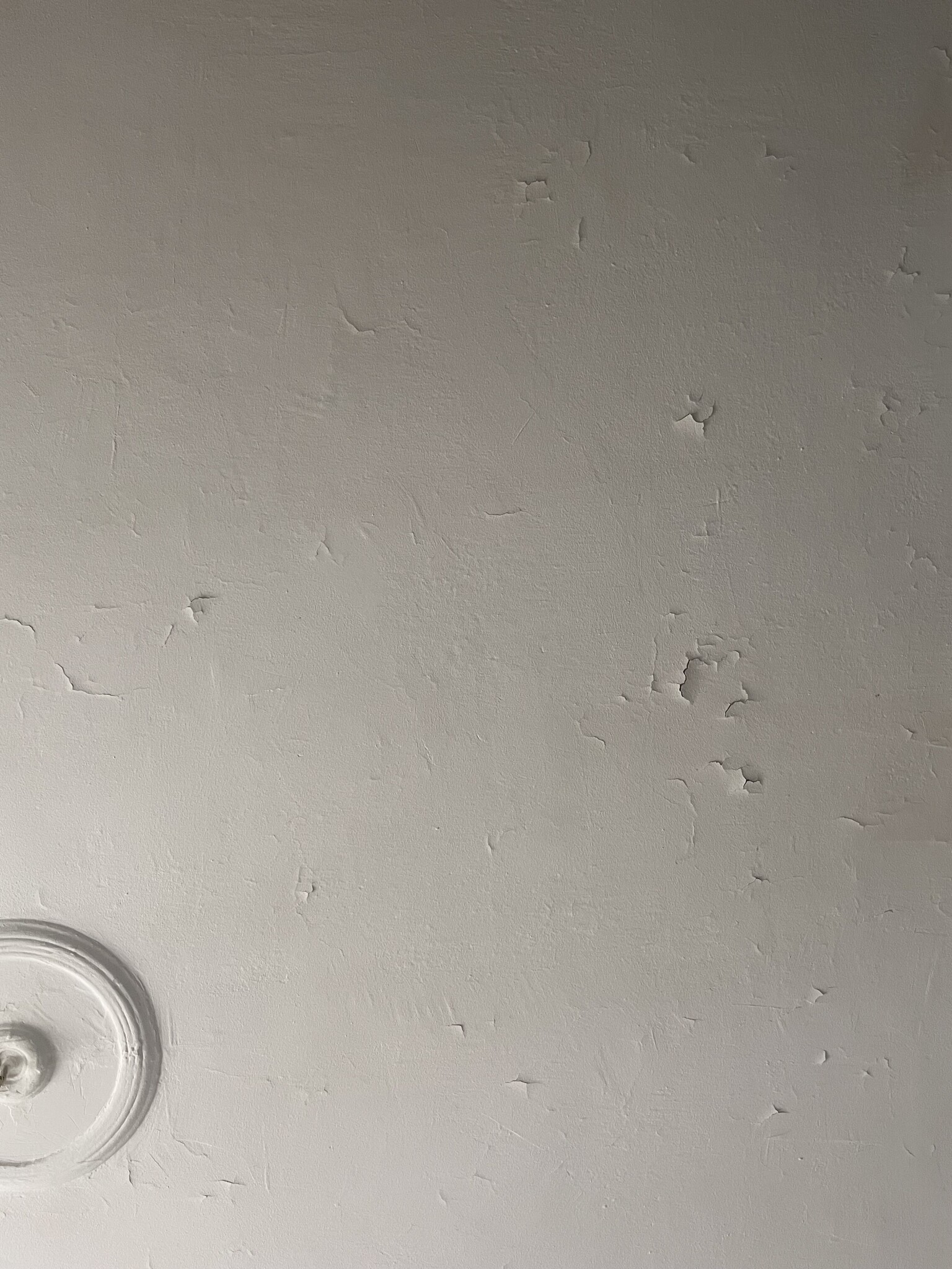

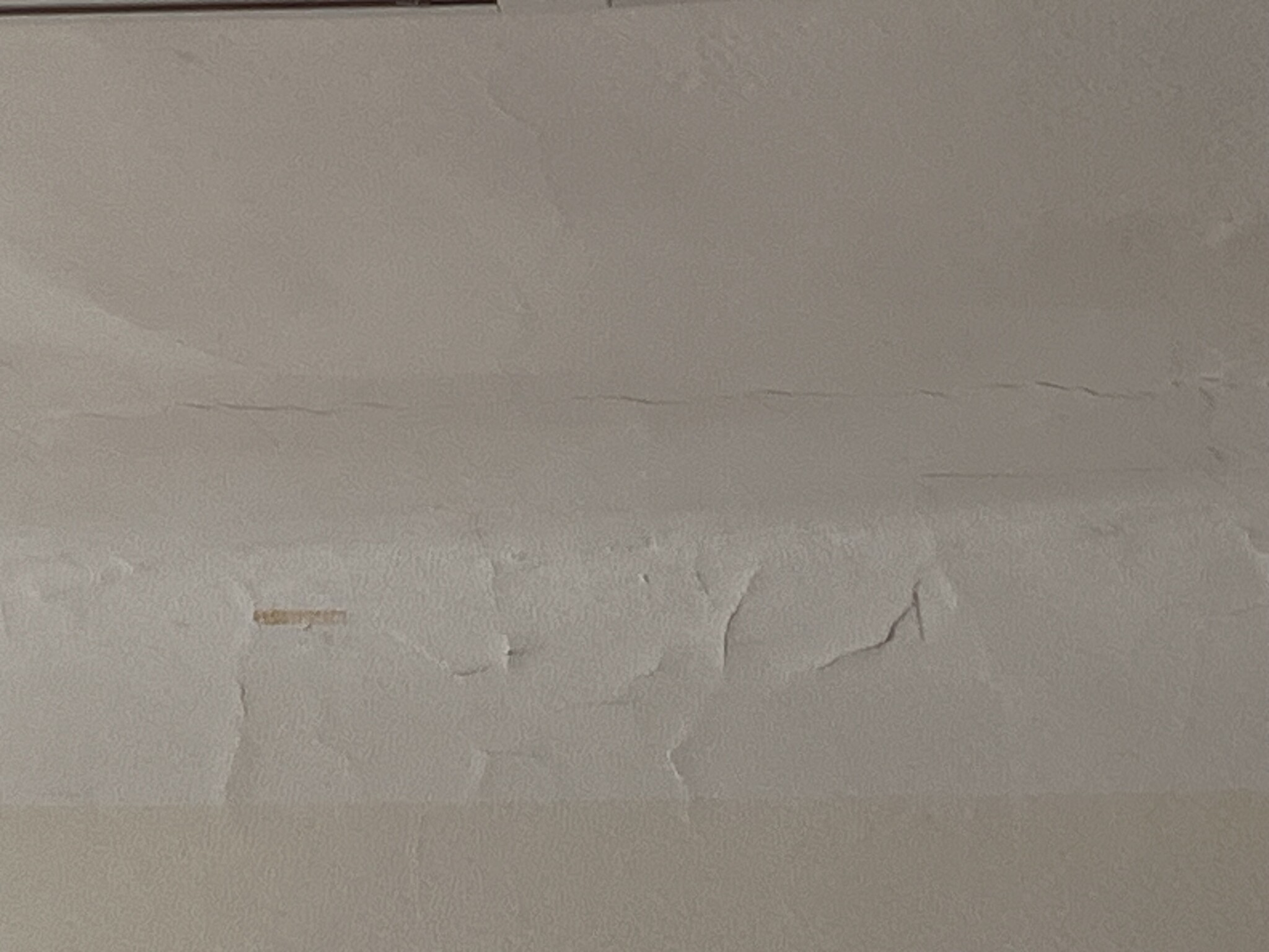

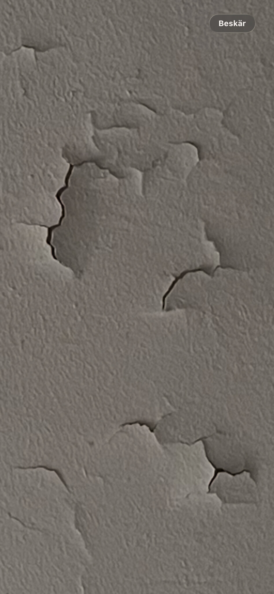

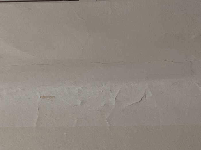

Vårt tak i köket har sprickor över hela ytan + i kanterna.Bor i ett område där det sprängs så att det skakar dagligen pga tunnelbygge, + gammalt hus. Inte törs man gå på sånt här själv, som rookie? Hittills sträcker sig våra skills till spackel och målarfärg. Ngn som kan rekommendera reko proffsig hantverkare i Stockholmstrakten?

Har ni fläkten på ordentligt även när ni kokar vatten? Jag hade nog gissat på att det kommer av tillförd fukt av ånga och inte pga vibrationer.

Om skadorna kom när det sprängdes, så ringer man den som sprängde och kräver att de åtgärdar det. De som spränger dvs Trafikverket brukar vara hyfsat generösa med den sortens ersättning.
Majabrodd
Men det ser verkligen inte ut som sprickor utan flagnad färg.

Fasen, det har du rätt i.. Tack🙏☺️

Gissningsvis är det standardinnertaket i dessa gamla lägenheter, en uppspikat vassmatta eller skråpanel som man har slängt kalkbruk på för att forma innertaket. Sen finare bruk och troligen var det målat med limfärg från början, en matt och pudrig färg som bestod av kalkpulver och lim från djurben.
Sen har åren gått och man har rollat på lager efter lager med akrylfärg (=takfärg). Eventuellt har det också målats med alkydoljefärger (lackfärger) på 1900-talets mitt. Den är ibland starkare än underlaget och torkar och böjer sig. Då blir det så där.

Dåligt underarbete, inte minst kan man målat över gammal limfärg, då flagnar det så där.
Men överhuvudtaget ser underarbetet riktigt taffligt ut av bilderna att döma.
