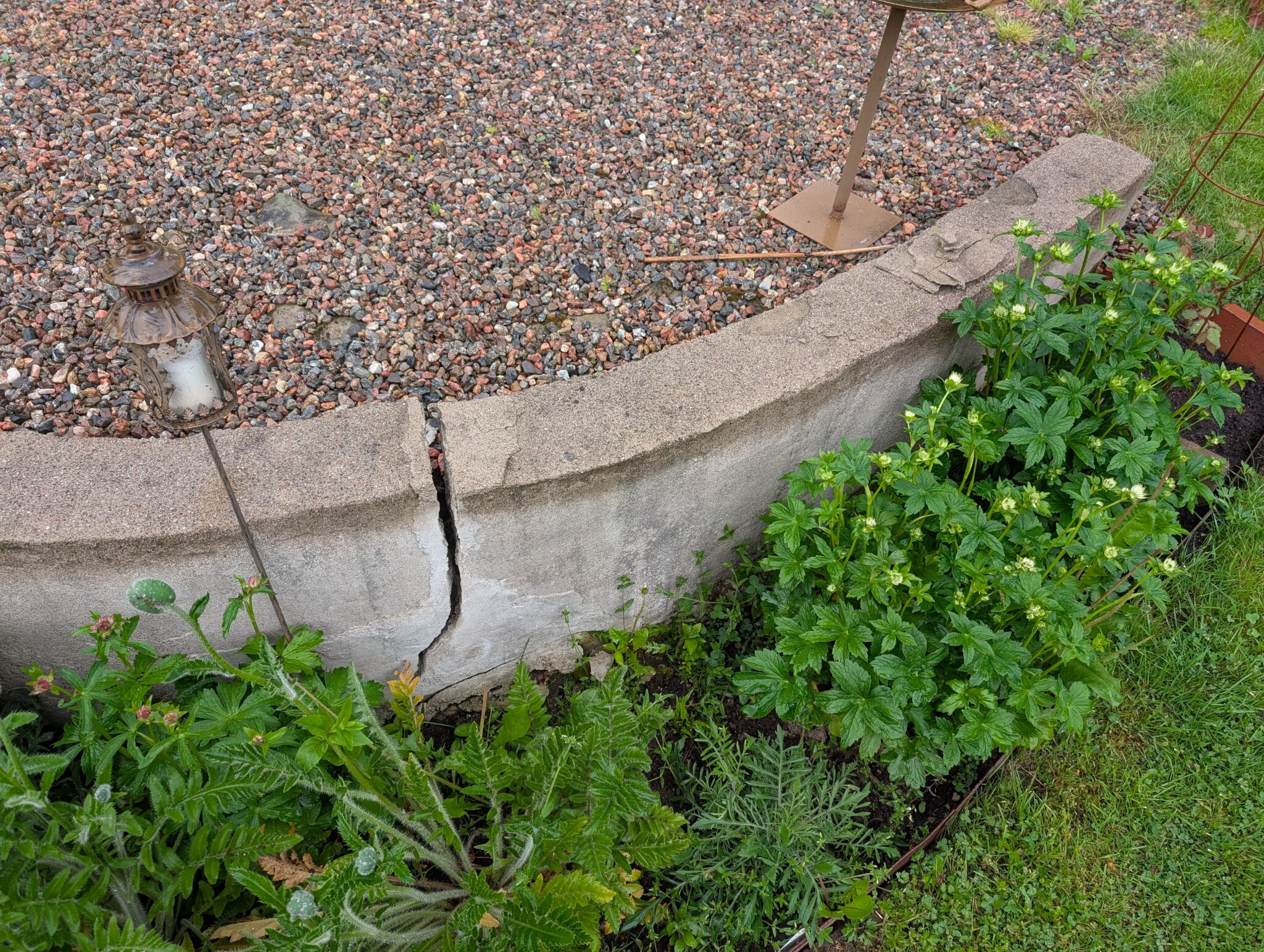

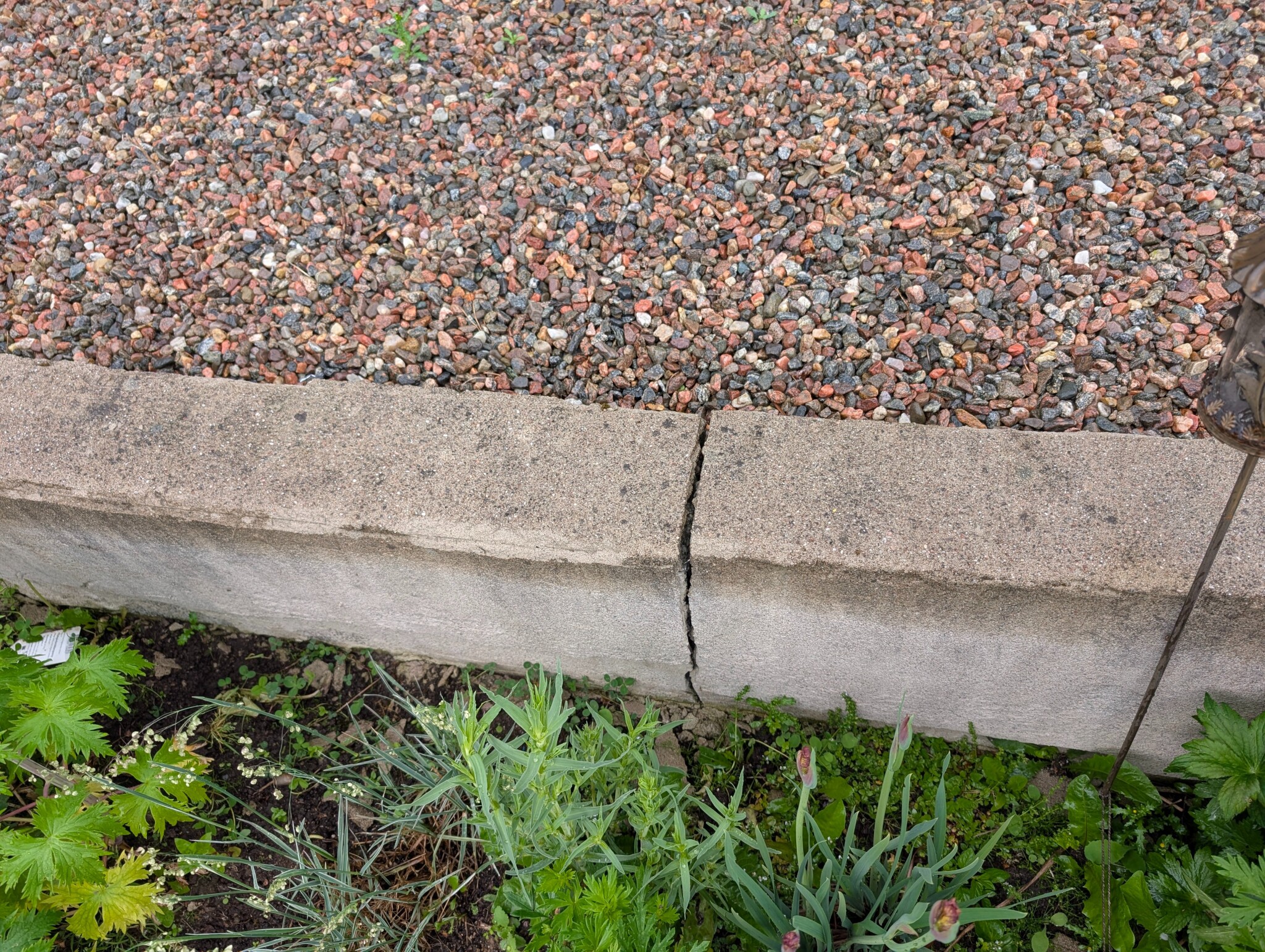

Men förra våren, alltså ca 4 år senare, så såg jag att muren hade spruckit på två ställen och efter denna vintern så har det bara blivit värre och värre. Så jag tänkte kolla om någon kunnig kan hjälpa mig med svar på 2 saker:
1. Vad gjorde vi för fel som gjorde att detta hände?
2. Går det att fixa eller måste det göras om från början? (Går att fixa behöver inte betyda att det blir som nytt, utan mer att glappen försvinner och att det inte blir värre)

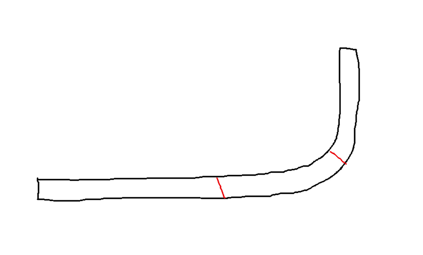

Detta är formen på muren, och de röda strecken visar vart ca den har spruckit.

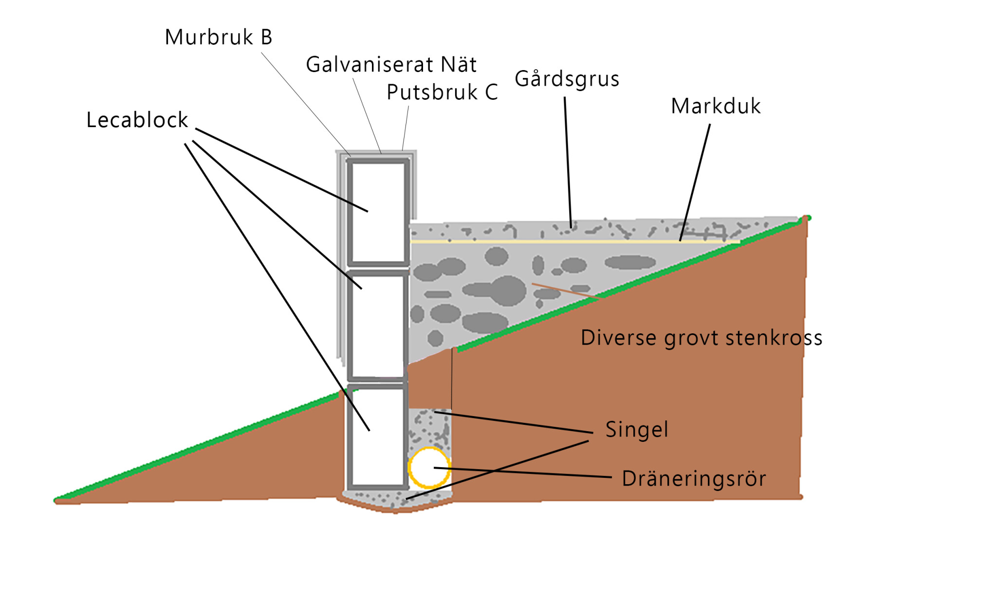

Muren gjorde jag så här:
Tanken var att den skulle vara ca 2 lecablock hög, och efter rådet att 1/3 del av muren ska vara under mark så grävde jag ca 1 lecablock djupt.
Jag la singel längst ned och sedan första blocket uppe på singeln.
Innanför muren, alltså mot sluttningen så la jag ett dräneringsrör. La singel så det täckte röret med råge och fyllde sedan upp till kanten med jorden jag grävt bort.
Sedan murade jag lecablocken med Murbruk B, la galvaniserat nät runt och murade igen med putsbruk B efter råd utifrån.
Vi hade sprängt bort en stor sten på ett annat ställe i trädgården, samt bilat sönder en stor trädgårdsplatta, så vi hade massa kross från stenen och från plattan liggandes i varierande storlek, detta använde jag som fyll, tillsammans med den tidigare bortgrävda jorden. Sedan la vi markduk och till sist gårdsgrus.
Se min fantastiska skiss gjord i Paint
(Det framkommer inte i bilden, men det är såklart murbruk mellan lecablocken också)

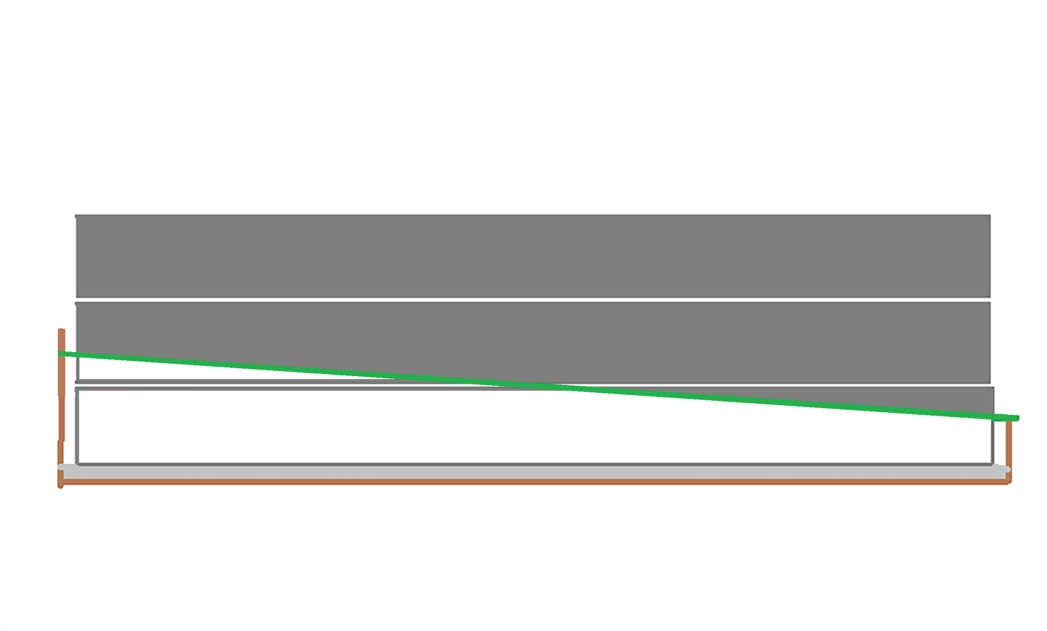

Ett par detaljer; Marken sluttar också längs med muren, så i "böjen" är marken lägre än i början, vilket jag visste innan, men inte att det skulle utgöra så pass mycket. jag har försökt skissa det också, ifall min förklaring är otydlig.
Längst till höger i skissen är ytterst på muren där den svänger uppåt, här har jag alltså inte klarat att hålla 1/3-del nedanför mark. Men samtidigt så svänger ju muren uppåt där, så jag tänkte att det inte gjorde så mycket.

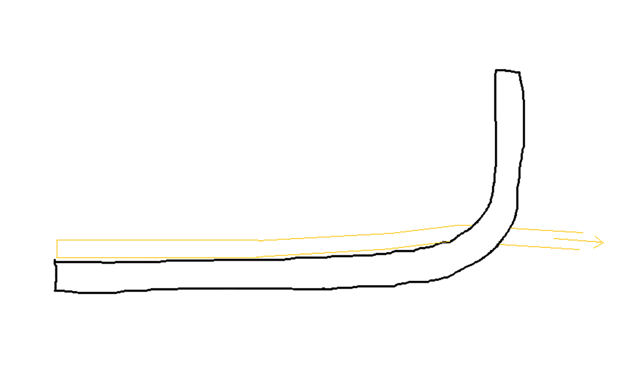

Sedan dräneringsröret behövde fortsätta förbi muren efter svängen, det är liksom åt det hållet marken lutar.
Jag improviserade en lösning och grävde ur så att röret fortsätter under muren, vet inte om det är rätt att göra så, men det är väl en av många saker vi har gjort i detta projekt som inte är rätt att göra haha.
Bara för att jag var inne i ett flow, så gjorde jag en paint-skiss på det också.
Till info så sluttar marken mot nedre högra hörnet.

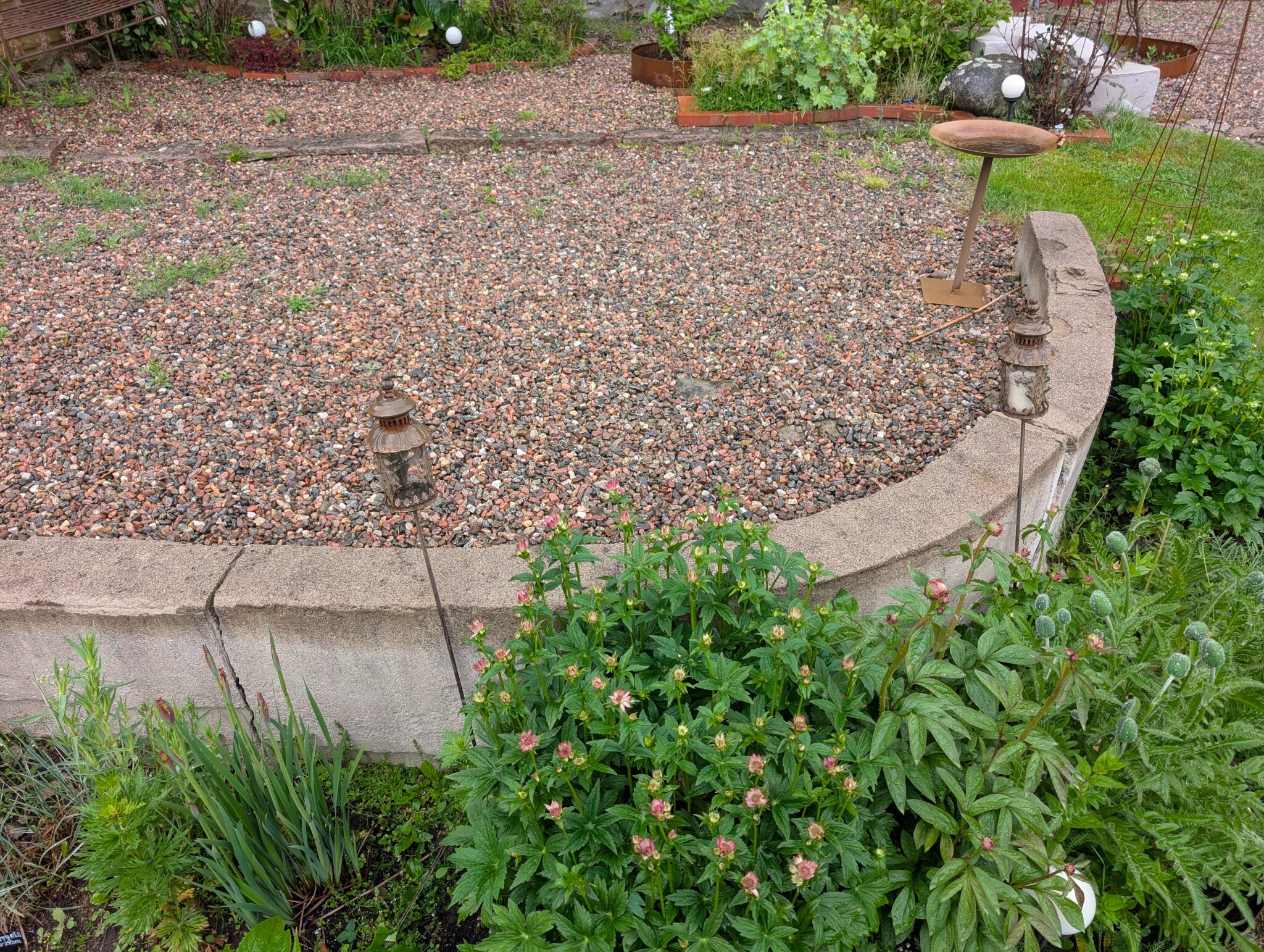

Här är bilder på hur muren ser ut i nu, som också visar hur mycket det har spruckit och separerat.
Så min fråga är: Vad gjorde jag för fel? Vad är det som har gjort att muren har spruckit och vill separera på sättet som den gör?

Det är inte armerat alls. Det kanske var det största misstaget.Centano skrev:
Sedan satte jag inget nät alls i själva böjen, Jag klarade inte att få till det på ett bra sätt.
Så där den stora sprickan är finns inget nät under putsbruket.
· Västra Götaland
· 3 692 inlägg
Man kan ta bistål eller böja lite tunna armeringsjärn. Lite sent nu.
Okej, men ena stället har det ju spruckit på trots nät, så avsaknaden av armering är anledningen till att det sprack? Även om jag hade lyckats få nät över hela så hade det ändå inte hållt över tid?Stefan N skrev:
Då är ju frågan om det går att fixa? kan man ordna det utan att riva den?
Fyllde ni upp med sten och jord bakom muren? Då dränerar det väldigt dåligt och marken riskerar frysa bakom muren.I Incoog skrev:
