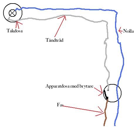

Skulle behöva en rörelsedeckare för lysrör.
Har kollar på några men de jag hittar kräver nolla.
Eftersom dosan vid taket är dold bakom ett köksskåp :eek: känns det som mer jobb än vad jag vill ha att dra ner en nolla.
Dinns det deckare som klarar lysrör men som inte kräver nolla?

Det lär finnas en som klara sig utan nolla MEN då måste det vara glödljus (som snart inte finns). Lysrör "läcker" inte igenom tillräckligt med ström för att driva detektorn.

Samma sak är det hos mina föräldrar, med dosan i köket bakom köksskåpet. Men där hade de löst det genom att såga upp ett passande hål med en hålsåg och doslock över det.

Det är väääldigt sällan som matningen kommer via en strömbrytare. 99ggr av 100 drar du matningen till en kopplingsdosa, till en takdosa (bostäder), eller eventuellt till ett vägguttag.cheetah1 skrev:
Nolla och jord har liksom inte i brytaren att göra så därför dras de inte dit.
· Västerbottens län
· 18 058 inlägg
Jodå, visst får elcentralen sitta i ett skåp men bilden passade då vi diskuterade dolda dosor fixat med hål i skåpet.
Det finns ställen där nollan går förbi i brytardosan men det är nog väldigt få ställen.
Kopplingen på bilden är en normal brytarkoppling men nollan brukar inte gå genom brytardosan och ersätter man den med en nollalös rörelsedetektor så kommer det att fungera om belysningsarmaturen släpper igenom tillräckligt med ström för att detektorn ska fungera. Lysrör uppträder som avbrott vid dessa spänningar och strömmar.
