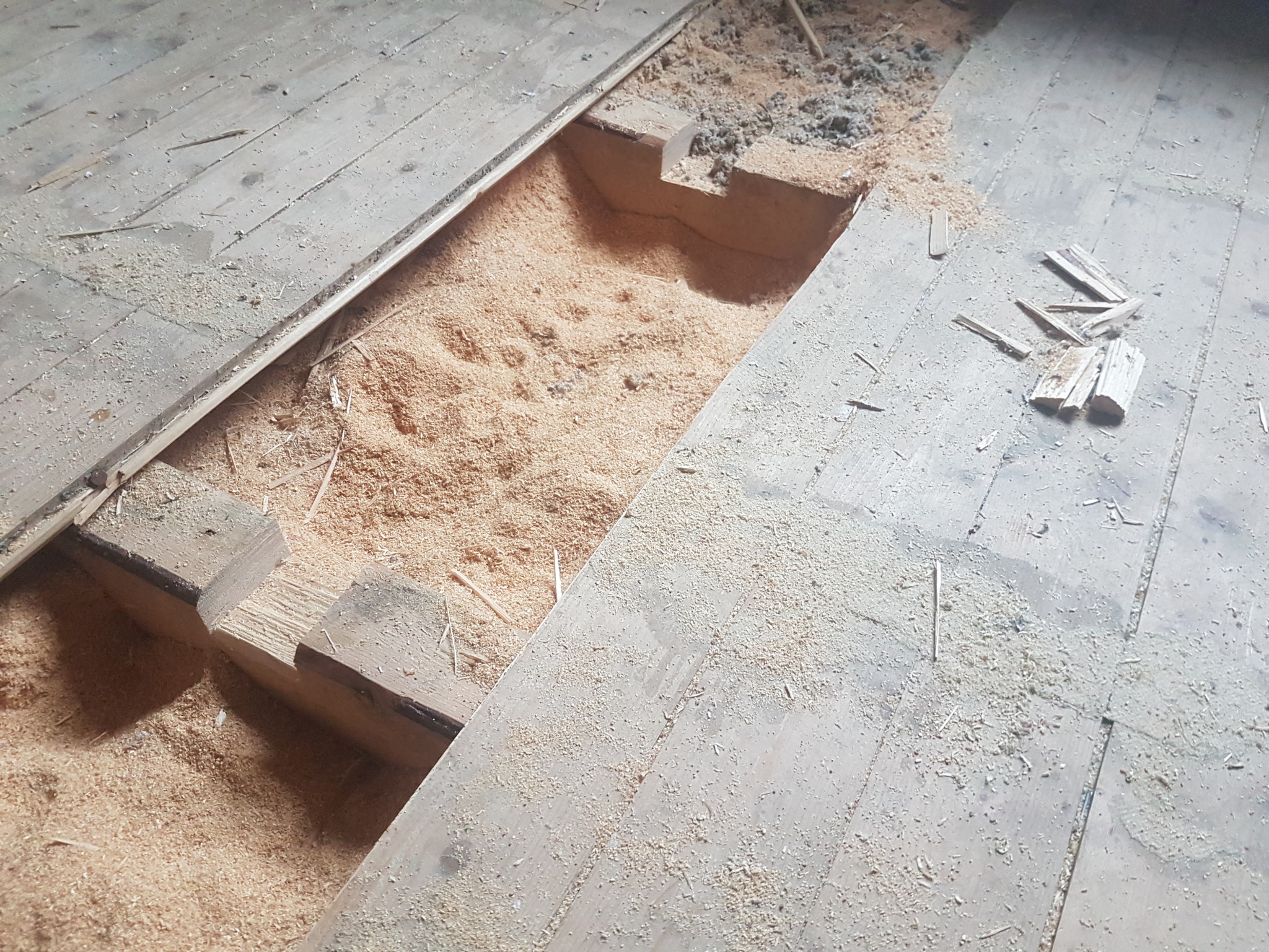

*Uppdatering*
På ena sidan av huset där bra två rör skall dras löste vi det genom att ta ur 30mm ur överkant av balkarna, ca 1meter från upplag/hjärtvägg. Ingen svikt eller rörese noterad över huvud taget :)
Utskurna spår i träbalkar och golv för rördragning i byggprojekt, inga tecken på svikt.
Idag är det dags för andra sidan, och där blir det nog att förstärka, återkommer med en uppdatering när det är klart!

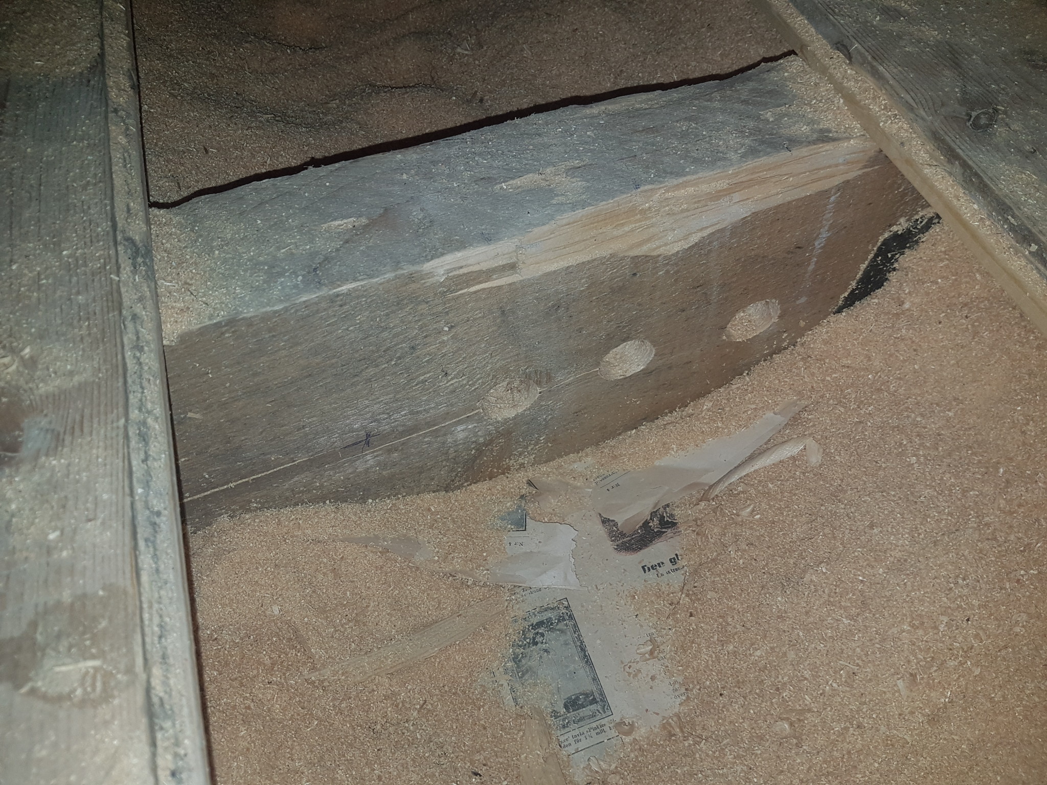

*Uppdatering nr 2*
Har påbörjat andra sidan nu och har borrat mig igenom några balkar helt utan förstärkning än så länge... nu när hålen är där så ser de fånigt små ut och förstärkning känns nästan onödigt, eller vad tror ni? En träbalk med borrade hål utan synlig förstärkning, omgiven av spån och byggmaterial på ett golv.
Än har det inte börjat svikta eller gunga i varje fall ;)
Staffans2000
Snälla nån.
Det blir hur bra som helst. Inga förstärkningsarbeten behövs.
May the force be with your!
Darth.

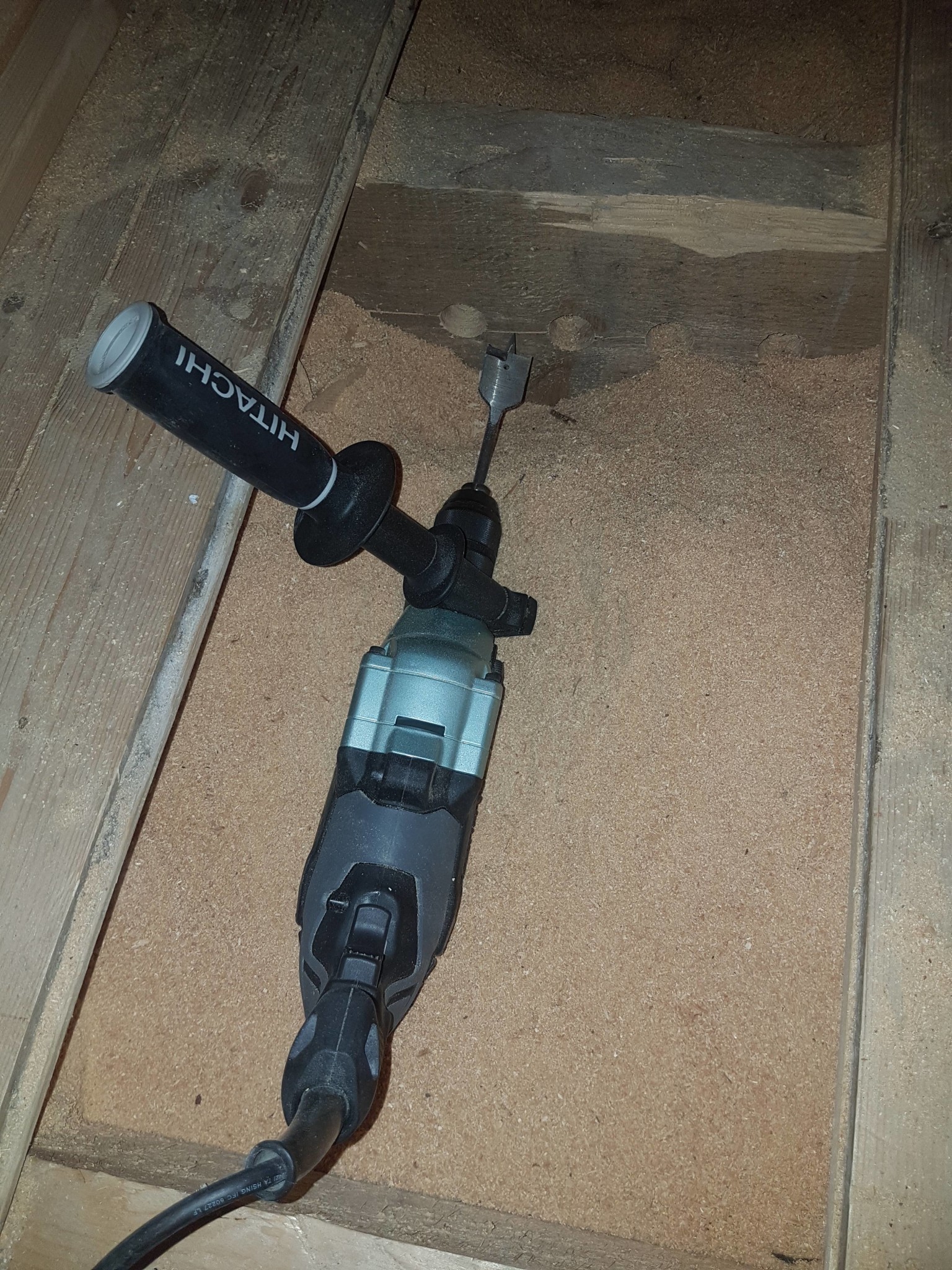

Men hur lyckades du borra med så kort regelavstånd?

Staffans2000 Staffan2000 skrev:
Snälla nån.
Darth.
P.S.
Ja det verkar ju hålla :p Borrmaskin som används för att borra i trägolv med ett tätt avstånd mellan reglar.
Kort regelavstånd? cc60 , funkar fint med borrmaskin :)
Tex Festool har ju vinkeltillsats till sin skruvdragare. Använde en sån då centraldammsugarrören skulle genom 13st balkar med CC30. Gick förvånansvärt smidigt. Man måste dock också planera hur man får IN själva röret efteråt, + att det nyper fast rejält om hålen är tighta och inte sitter exakt i linje.
