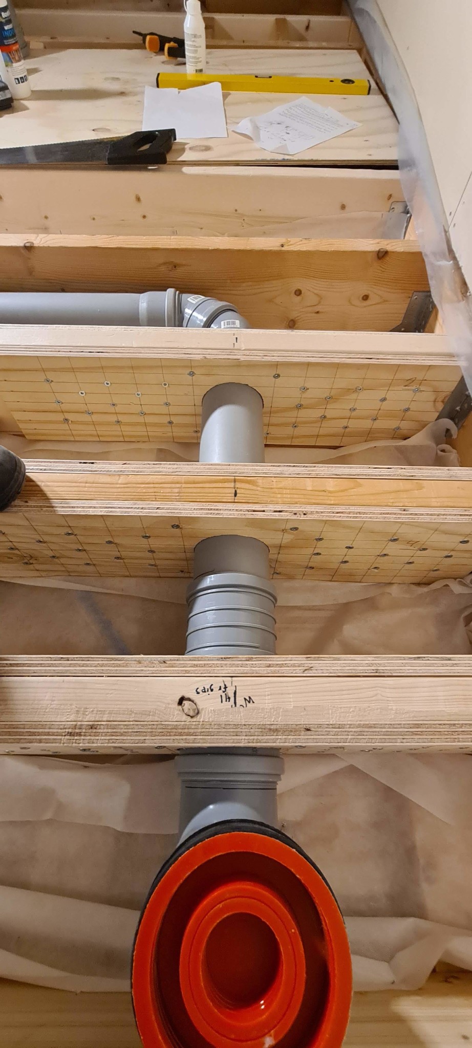

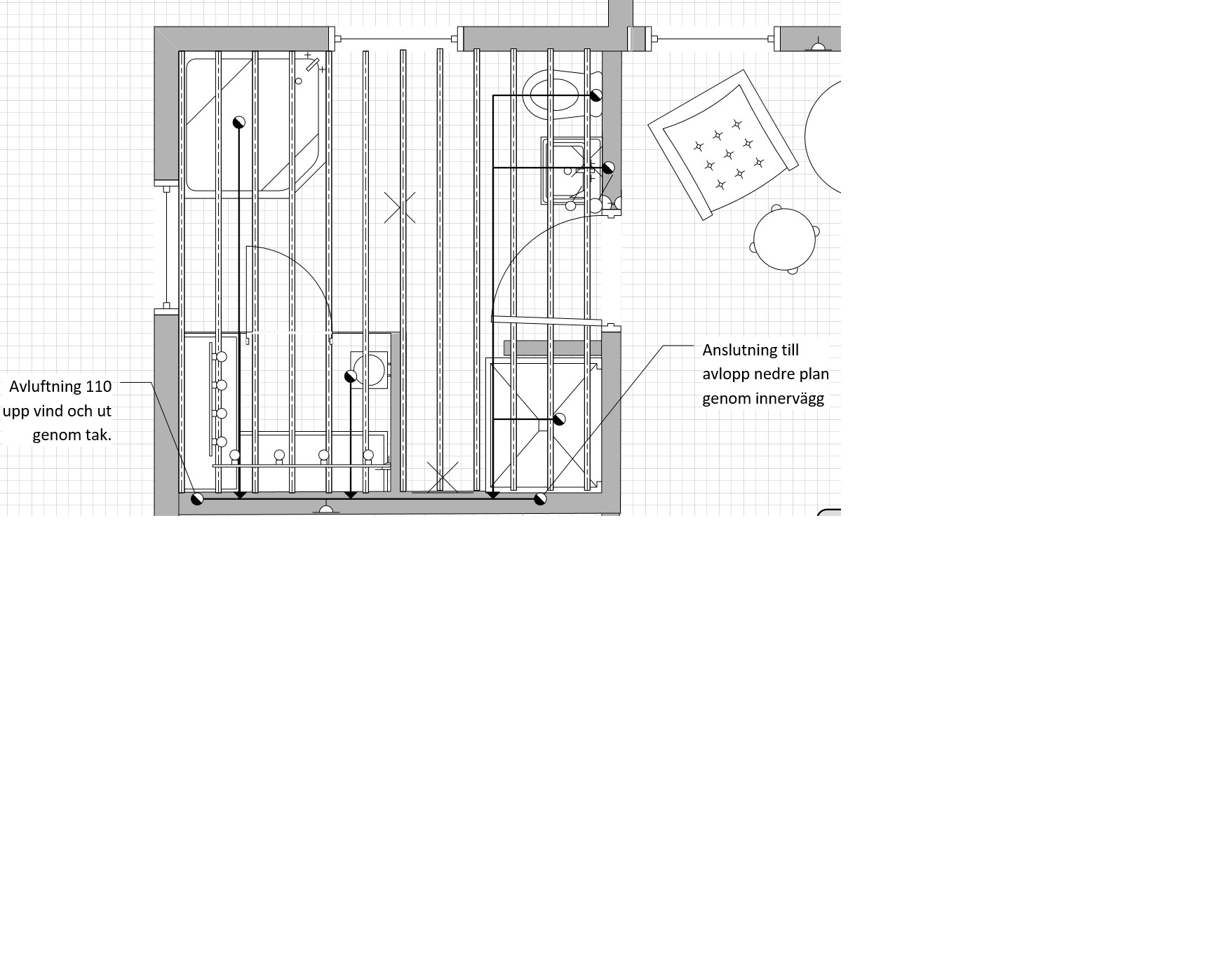

Jag håller på med avloppet till vår oinredda övervåning. Anslutningen till avloppet på nedre plan går genom en innervägg och då detta gjordes var planen för övervåningens planlösning annorlunda. För dagens planlösning känns inte anslutningen till nedre plan optimal.
Så här ser planlösningen ut för badrummet och dess anslutningar. Observera att de 90-graders vinklar som avloppen har i mellanbjälklaget inte är planen utan en begränsning i ritprogrammet. Den långa stammen mot avluftningen är dragen under bjälklaget.

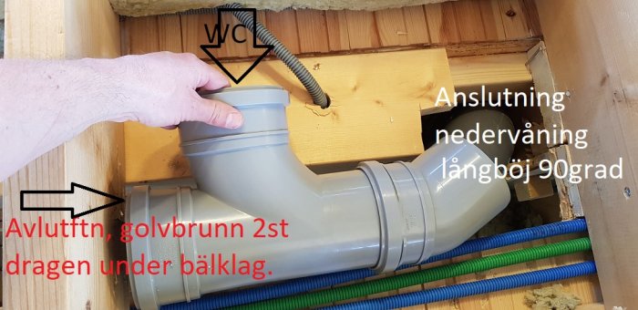

Den lösning som ligger närmast till hands för anslutningen till nedre plan ser ut så här:
Min fundering är om den krök som WC anslutningen gör är okej eller om jag ska tänka om och försöka komma mer rakt på från WC.
Tacksam för snabba svar då jag står o kopplar i detta nu.

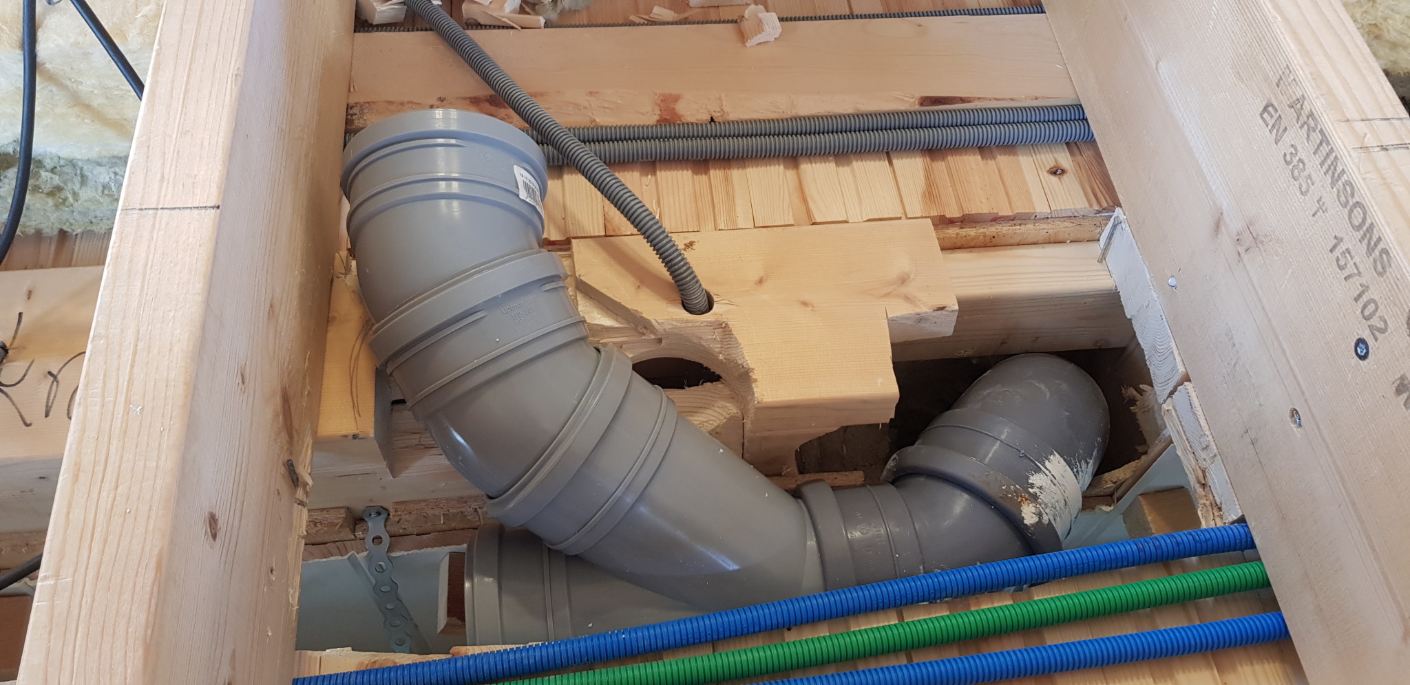

Jag har för sent insett att urjackning enligt ritning med framförallt 110 genom 220 bjälkar ej är att rekommendera.
Hur dåligt är det om man gör förstärkning med plywood enligt säker vatten? 3 bjälkar på cc30 påverkas. Wc ca 40cm från yttervägg.
Jag har hittills dragit avloppet för dusch och wc ligger på tur.
Ja det är urjackningen till toaletten jag funderar på.
Det är möjligt att lägga avloppet i första facket utan att jacka ur men kräver då en massa extrajobb som innefattar att bygga en låda i innertak tvättstuga samt ta upp en innervägg bakom garderob i samma tvättstuga och jacka in i avloppstam där. Så helst inte.
Jag blir förvirrad när man läser säker vatten som verkar ge en lösning på detta utan problem och träguiden som avråder samt foruminlägg här som helt förkastar liknande tillvägagångssätt.
Jag har en skiva 21mm (läste först träguidens > 19mm krav) konstruktionsplywood som jag använt på bägge sidor för duschavloppet enligt säker vattens mall och tänkte göra samma för toalettavloppet om jag inte blir övertalad att låta bli. Jag kommer på golvet ha LK spårskivor 22 mm som skruvlimmas.
