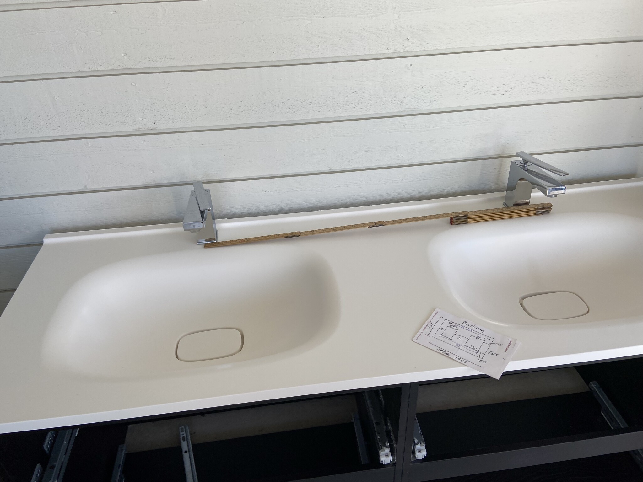

Ska byta kommod i badrummet o har idag 2st skåp på 800mm vadera (1600mm) med 2 st handfat.
Den nya kommoden, Vedum flow är 1500mm bred o då kommer centrum från kranarna några centimeter fel, alltså att avståndet blir närmare varandra.
På den nya är avståndet mellan centrum på kranarna 760mm o på den gamla är det 820mm mellan centrum på kranarna…
Min fundering är om det blir några problem med rören? o kan man isf köpa ”något” som löser detta?

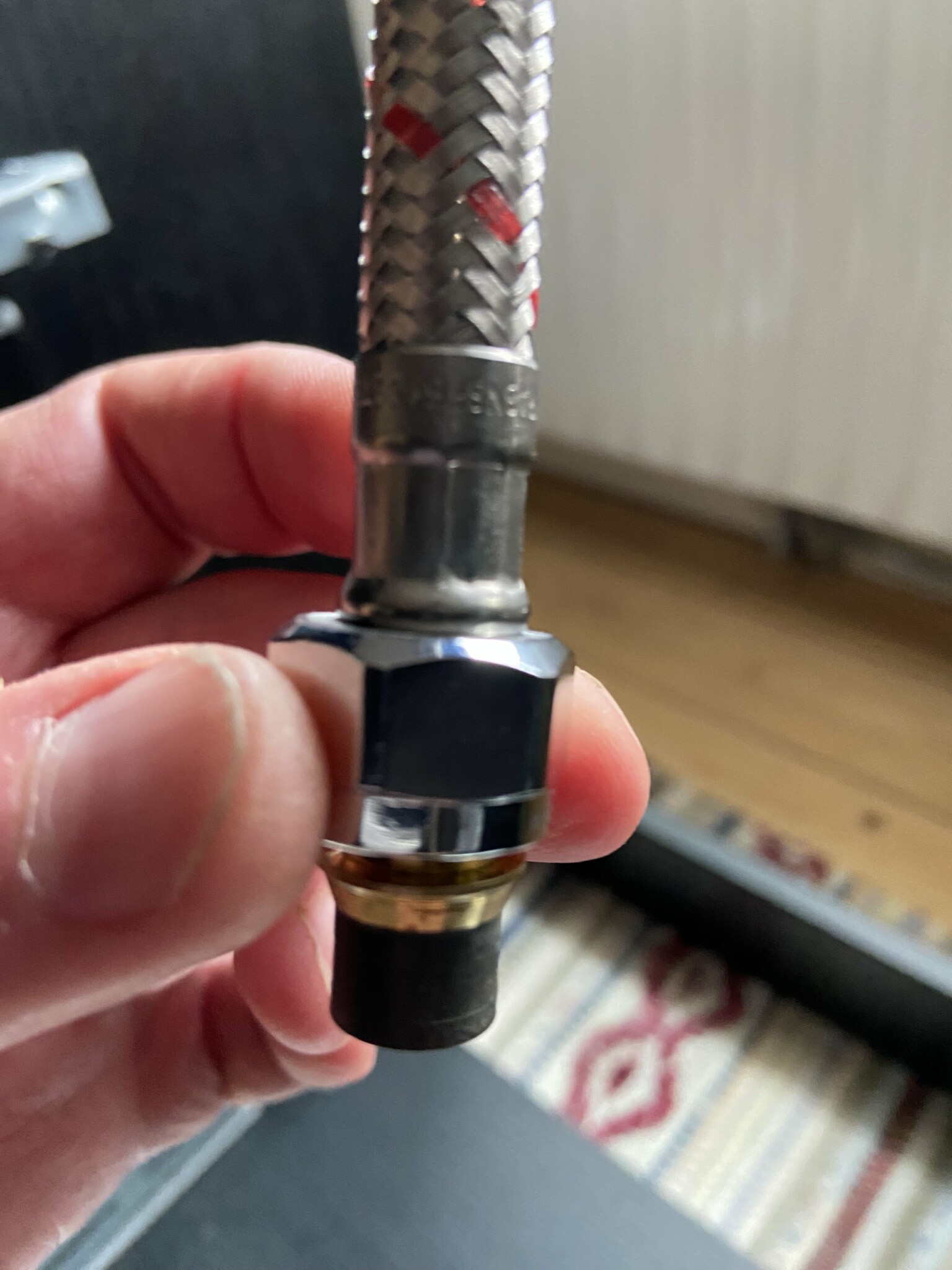

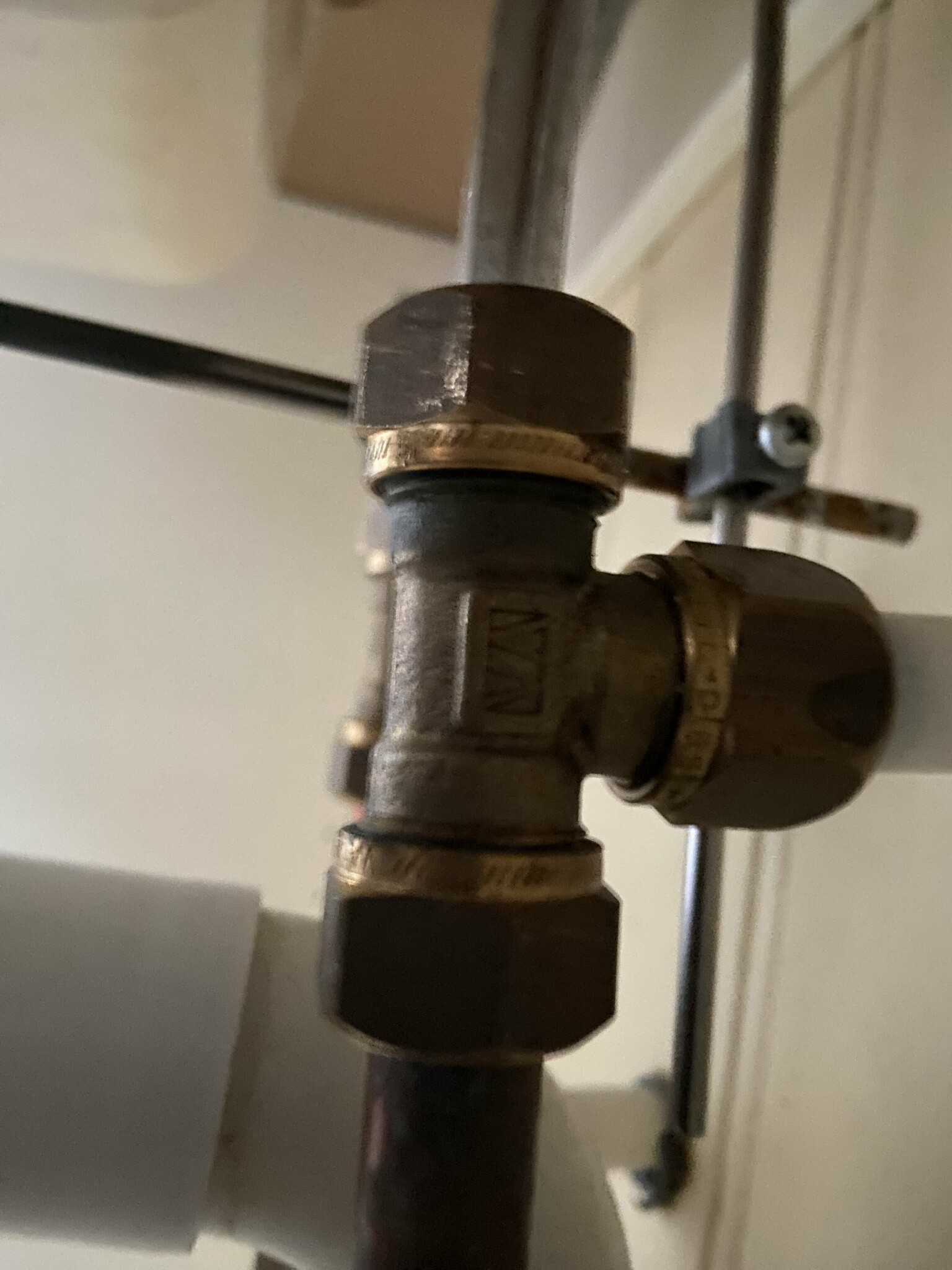

Vad har du för sorts rördragning bakom kommoden och vad är det för röranslutningar till de nya blandarna?
Christian 001
Om du inte har flexibla slangar så kanske ska kosta på anlita rörmokare och byta till såna, då passar slätkopplingarna o d bättre, då spelar avstånd liten roll.

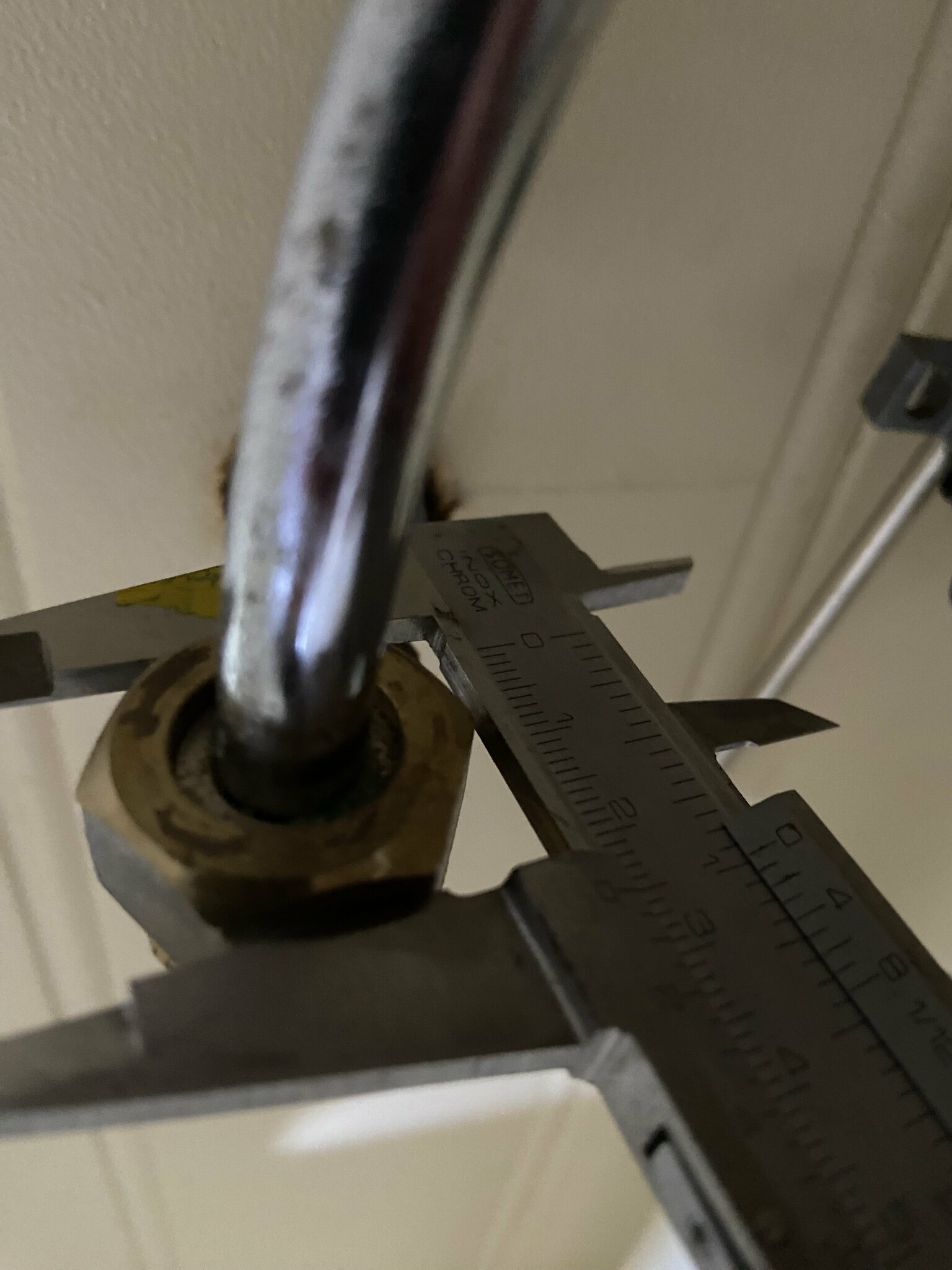

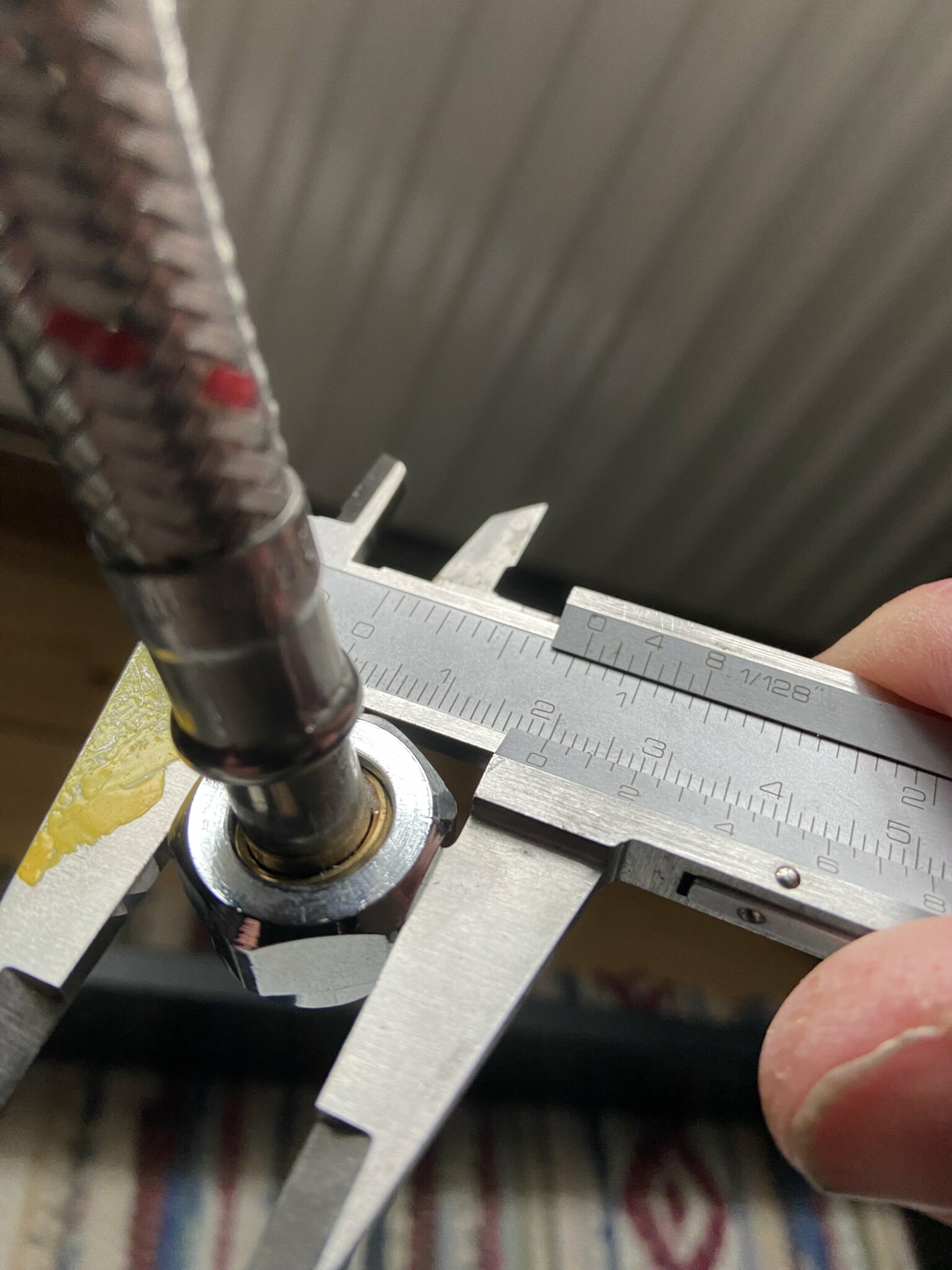

Jag har idag ett fast rör bakom kommoderna o dom nya har slang, så jag skulle behöva hjälp med nån sorts omvandlare.
Den nuvarande muttern har ett mått på 25mm o den nya har ett mått på 20mm. Anslutningsvattnet på den nya slangen ska vara 10mm. Nya kranen heter ”Elys ELY071”.
Se bilder.
