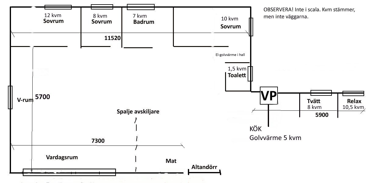

Så jag går över från direkt-el till bergvärme, dom kommer och borrar den 19 maj så jag behöver hinna klart element och rördragning innan dess, installerar själv.
VP är en IVT HQ C8, offerten specar även en extern cirk-pump a' 2600 ink mont. Golvvärmen och dess tillbehör är INTE med i offerten, den gör jag själv.
Gjorde en liten skiss som inte direkt är scal-enlig men ger er en bild av hur huset ser ut. 1-plan som är byggd på platta på mark 1978. Finns luft-luft VP i V-rummet och garaget, årsförbrukning ligger på 17-18,000.
Nu tänkte jag dra 2-rör system med 22 mm rör från VP ut till bodelen, från VP till tvätt och relax tänkte jag 15 mm rör?
Jag har räknat ut storlek på element både kvm och kubik för rummen.

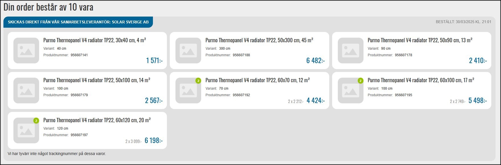

Vardagsrummet har ett 50x300 element under fönster mot söder och ett 60x120 under fönster i väst.
Bifogar bild på element beställningen.

Kommer det att fungera med så pass lång slinga från VP ut till alla element, med 2-rörsystem 22 mm?
Kan jag dra 15 mm rör till tvätt och relax, eller är det för klent?
Behöver jag någon slags strypning på varje element, för justeringsmöjligheter? Om så länka gärna.
