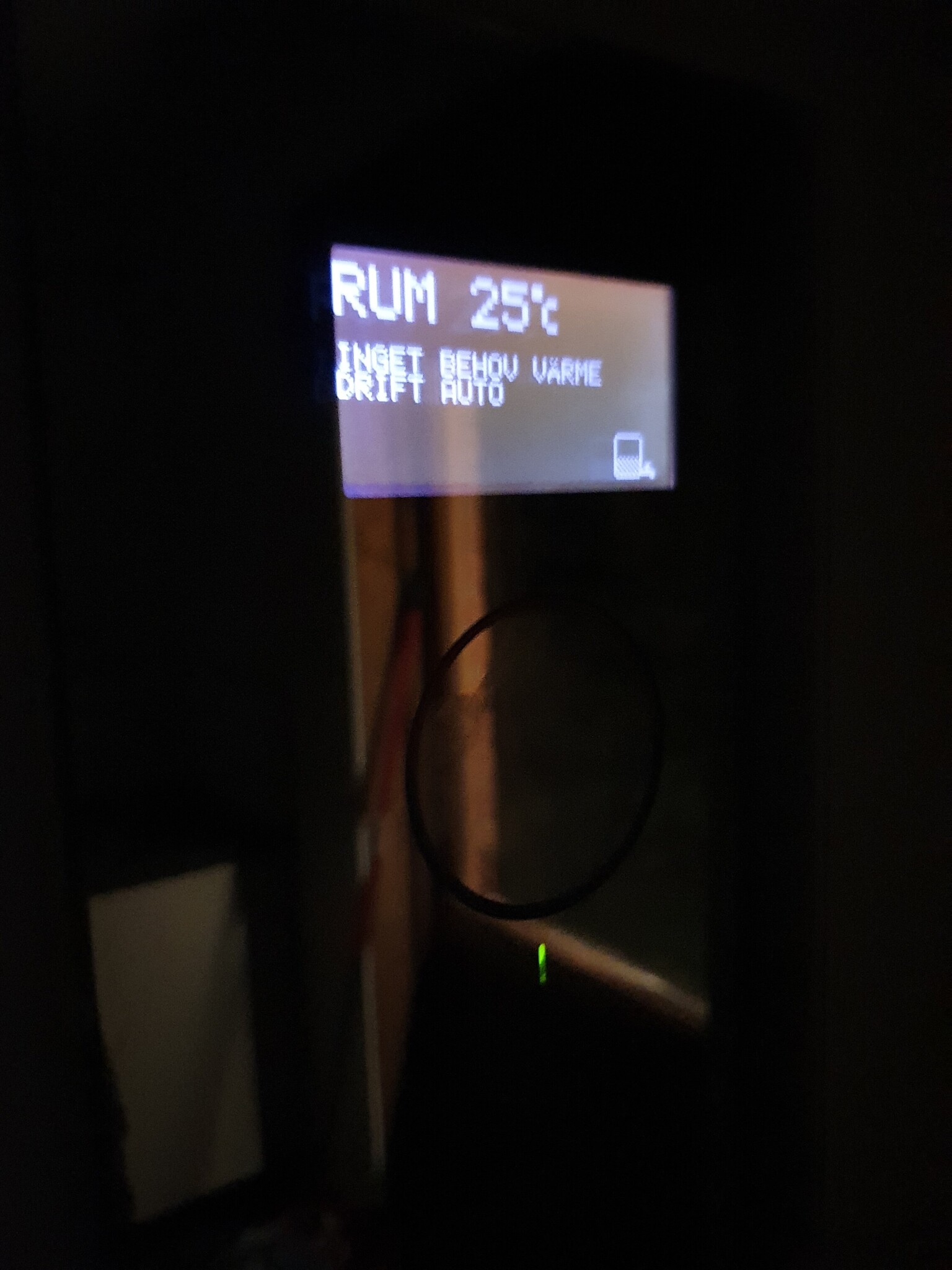

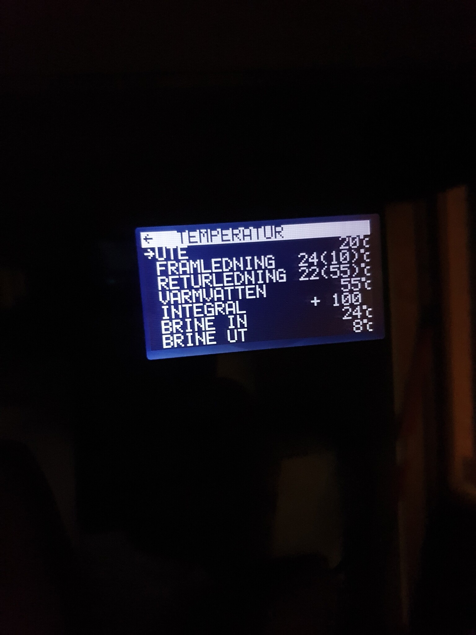

Tack för svar! Här kommer bilder och info. Det är en Thermia Diplomat Optimum g2.V växelventil skrev:Bästa är om du tar en bild på displayen så man ser vilka inställningar Du har och vilket märke på värmepumpen. Dom flesta värmepumpar har ett sommarläge och det kan heta värmestopp.När värmepumpen står i sommarläge så styr värmepumpen stängt mot värmesystemet och öppen mot varmvattensberedaren.Oftas så sommarlägets utomhustemperatur över 17-18 grader.Det sitter i dom flesta värmepumparna en växelventil som växlar mellan värme och varmvatten.
Jag hittade stopptemperaturen och höjde den bara för att testa och den stod på 17 grader. Intressant nog står utetemperaturen på 4 grader högre än vad det faktiskt är ute enligt min väderapp.
Intressant också nu när det gått en stund är att ett element i huset (det närmast pannan) är väldigt varmt men alla andra är kalla. Dock har det börjat knäppa i rör och elementet så jag misstänker att värme kanske är på väg ut? Hur långsamt går sånt?
Antingen står din cirkulationspumpen för värme still eller växelventilen har hängt sig.Ställ tillbaka värmestoppet till typ 18 och stäng av arbetsbrytaren så du släcker maskin och vänta typ 1 minut.Starta igen för att se om den fungerar.Om du tittar på integralen så står det 100+ och det betyder att det har löst på hysteres. Mao blir den inte av med värmen. Om värmepumpen löser på hysteres så stannar kompressor och för att starta så måste ingralvärdet bli -och på din pump är startvärdet orginal från fabrik-60.Testa stäng av värmepumpen på brytare och starta om maskinen.J Jagoo skrev:Tack för svar! Här kommer bilder och info. Det är en Thermia Diplomat Optimum g2.
OBS Sätt tillbaka kurva till typ 38
Du har alldeles för hög kurva så din cirkulationspumpen varvar upp så den löser på hysteres.Du kan inte få någon värme i huset om kompressorn stannar
Eller så är det samma problem som jag hade på min Diplomat.
Utetempgivaren hade blivit galen och fått för sig att det var 33 grader varmt ute. Självklart producerar pumpen ingen värme då.
Lösning, gå ut till utgivaren och skruva loss det lilla motståndet som sitter där. Kolla så lacken är hel på termomotståndet, skrapa av benen på det. Ta loss kablarna som leder in till VP, skrapa rent dom. Återmontera och vipps så visar den rätt yttemperatur och producerat värme då inte utetemperaturen hindrar det.

Det är viktigt att din utetemperatur visar rätt till din värmepump. Du kan gå in i servicemenyn (håll vänsterknappen intryckt I ca 5 sekunder) och nu ser du en meny som står installation och gå in där och bläddra ner till kalibrering. Där kan du öka 1,2,3 4,5 hur mycket fel som din värmepump behöver kompenseras.Exempel 1 är 1 grad.För att gå ur servicemenyn så tryck på vänsterknappen 3 gånger.

Testade detta nu. Pumpen säger 20, vädret säger 16. Därför ställde jag inställningen på -4. Är det rätt tänkt då?V växelventil skrev:Det är viktigt att din utetemperatur visar rätt till din värmepump. Du kan gå in i servicemenyn (håll vänsterknappen intryckt I ca 5 sekunder) och nu ser du en meny som står installation och gå in där och bläddra ner till kalibrering. Där kan du öka 1,2,3 4,5 hur mycket fel som din värmepump behöver kompenseras.Exempel 1 är 1 grad.För att gå ur servicemenyn så tryck på vänsterknappen 3 gånger.
Är bättre att först kolla utegivaren och göra teamet allt och sedan eventuelt justera. Men det har väl högst troligt fungerat korrekt tidigare.V växelventil skrev:Det är viktigt att din utetemperatur visar rätt till din värmepump. Du kan gå in i servicemenyn (håll vänsterknappen intryckt I ca 5 sekunder) och nu ser du en meny som står installation och gå in där och bläddra ner till kalibrering. Där kan du öka 1,2,3 4,5 hur mycket fel som din värmepump behöver kompenseras.Exempel 1 är 1 grad.För att gå ur servicemenyn så tryck på vänsterknappen 3 gånger.
Avvakta för värmepumpar är trögtsystem så det tar tid.Det som startar och stoppar din värmepump är integralen. Om ditt startvärde är -60 så kommer den räkna ner till 0.Det som avgör hur snabbt den räknar ner till 0 beror på din framledning temperaturen ÄR-värde Mao din faktiska framledningstemperaturen. Det som står inom parentes är BÖR-värdet som styrs av din kurva/rumvärdet och utomhustemperaturen.Om ÄR-värdet är exempel 42 grader på framledningen men BÖR-värdet är 40 grader kommer integralberäkningen bli 2 steg nedåt/minut på framledningen tills den kommer ner till 0 så stannar kompressor för den har gjort klart värmecyckeln.J Jagoo skrev:Jag har nu gjort följande:
