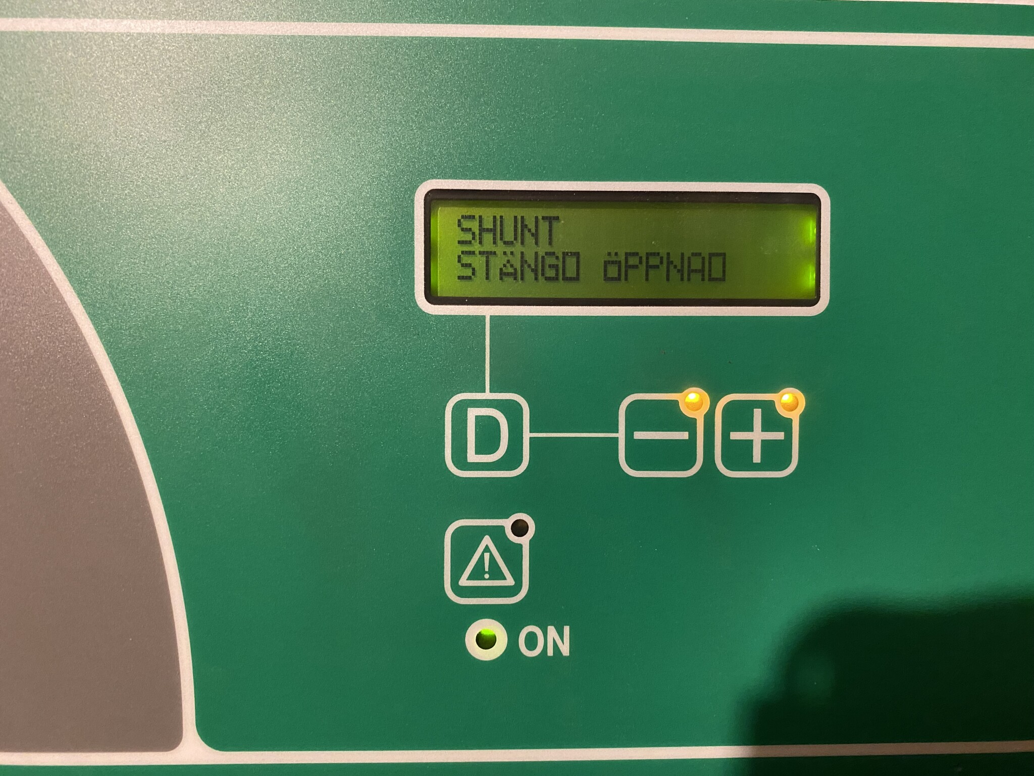

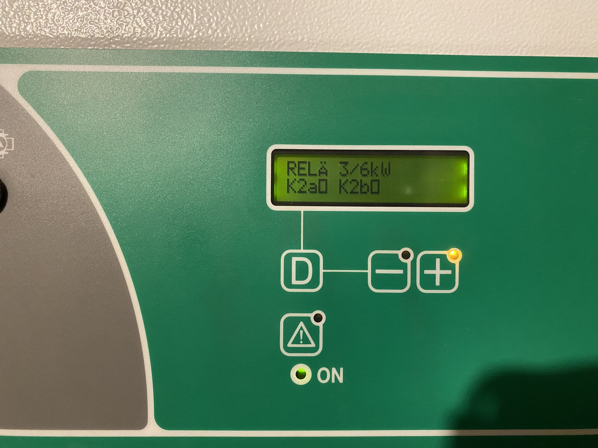

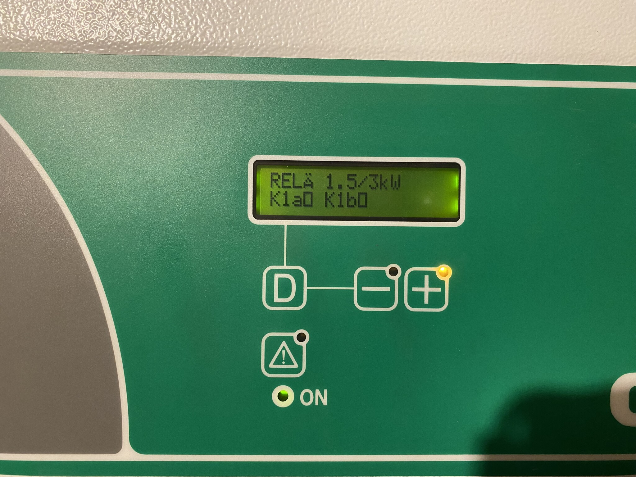

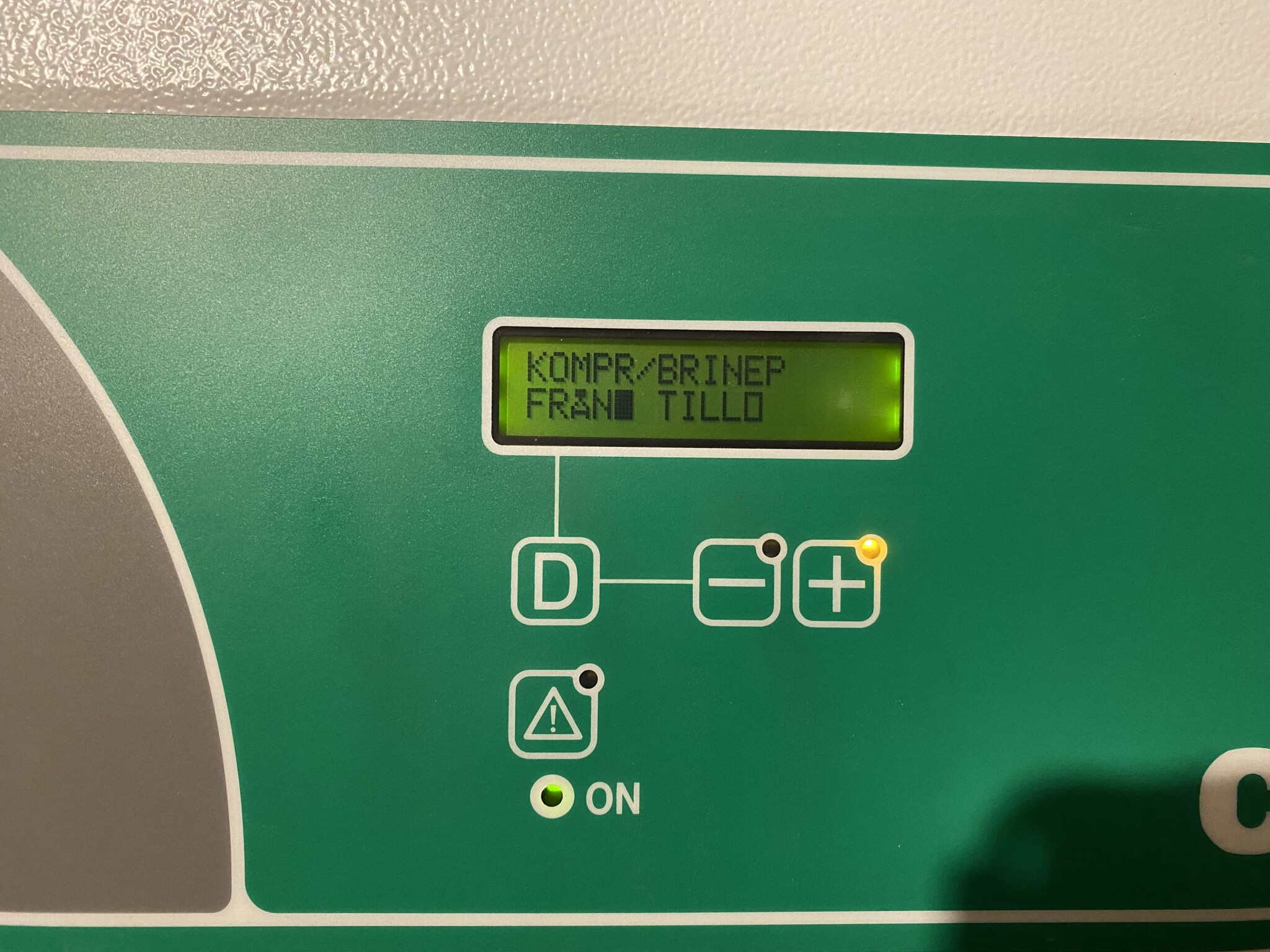

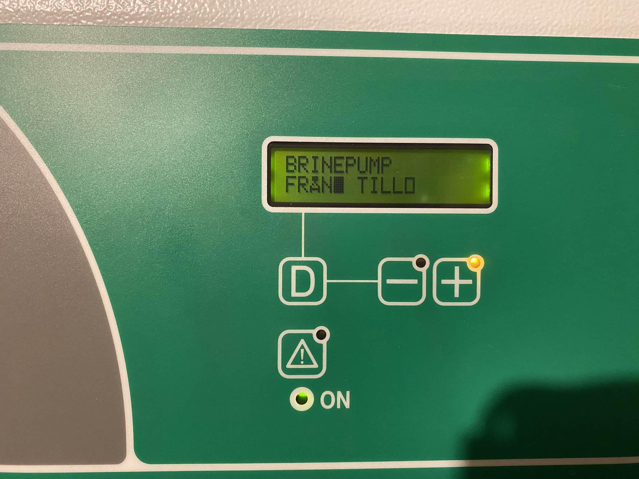

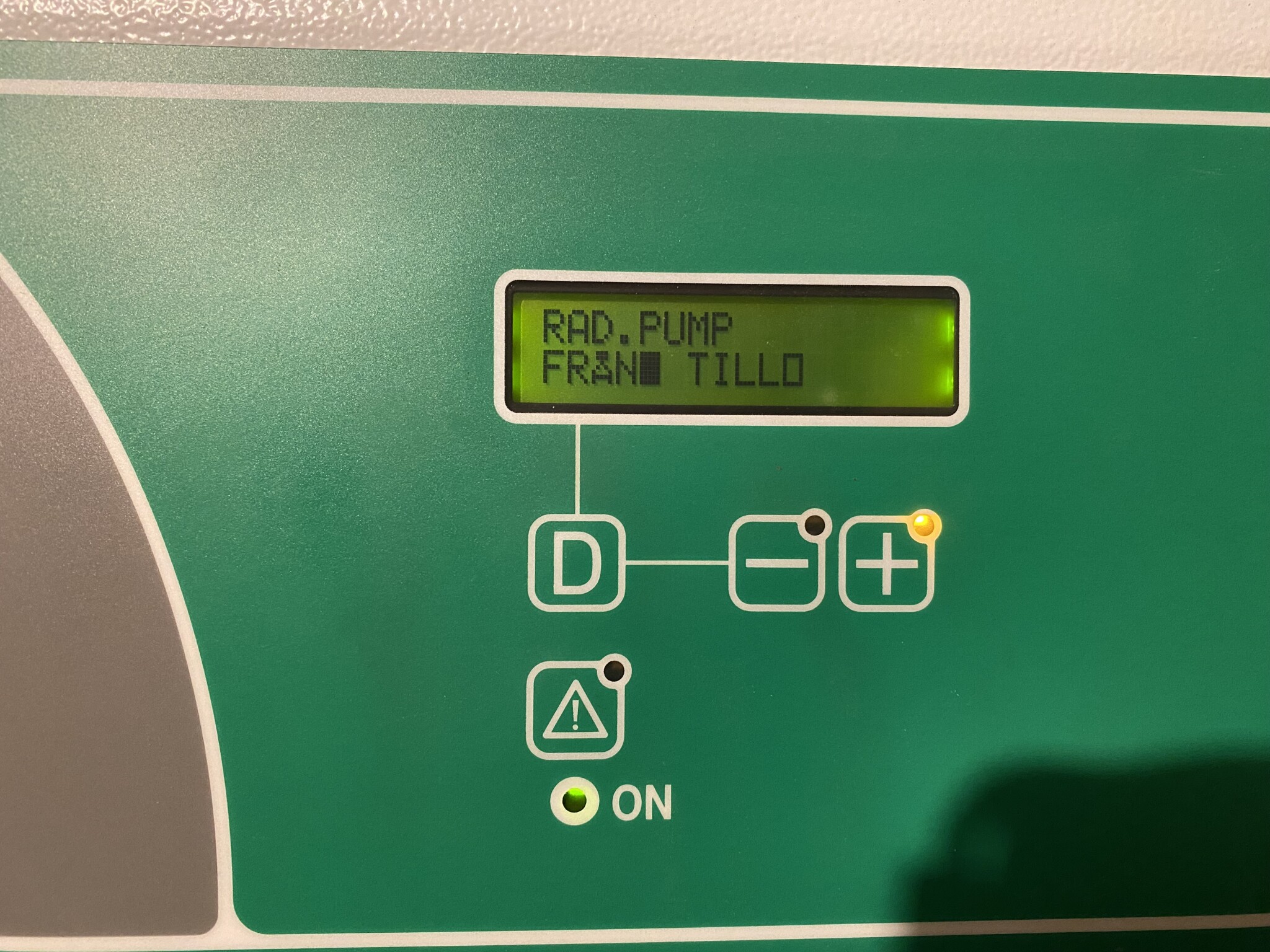

Familjen har en CTC Ecoheat.
Vi får (begränsat) med varmvatten men ingen värme till elementen.
Gjorde därför en fabriksåterställning.
När vi kikar under manuella inställningar ser det ut som på bilderna, är det något vi kan göra?
Förstått det som att man enbart felsöker under manuella inställningar men kan ha missförstått.
Kan ingenting inom detta.
Bifogar bilder om någon har något råd, alla tips uppskattas verkligen 😊
  • Display på CTC Ecoheat, text "KOMPR/BRINEP FRÅN TILL0", med knappar och lysdioder för justering av inställningar.
  • Kontrollpanel på CTC Ecoheat med display som visar "RELÄ 1.5/3kW K1a0 K1b0" och knappar för justering.
  • Display på CTC Ecoheat med manuella inställningar visas, texten RELÄ 3/6kW K2a0 K2b0 syns.
  • Kontrollpanel på CTC Ecoheat visar texten "BRINEPUMP FRÅN TILL" med knappar och en gul lysande indikator.
  • Display på CTC Ecoheat visar "RAD.PUMP FRÅN TILL". Används vid felsökning av värmeproblem, manuella inställningar synliga.
  • CTC Ecoheat panel med texten "Shunt Stängd Öppnad" på displayen och knappar för manuell justering.
Kanske VP fått hicka, prova med att bryta strömmen i 5 min, = Norsk Resett
Tack för ditt svar 😊 Vi bröt strömmen och fick ett flertal felmeddelande såsom hetgaslarm samt fasföljdfel. Pillade lite och startade om på nytt. Nu får vi inga felmeddelanden och vi får värme in i elementen men inget varmvatten istället. Vet någon var man hittar inställningar för vattnet?
