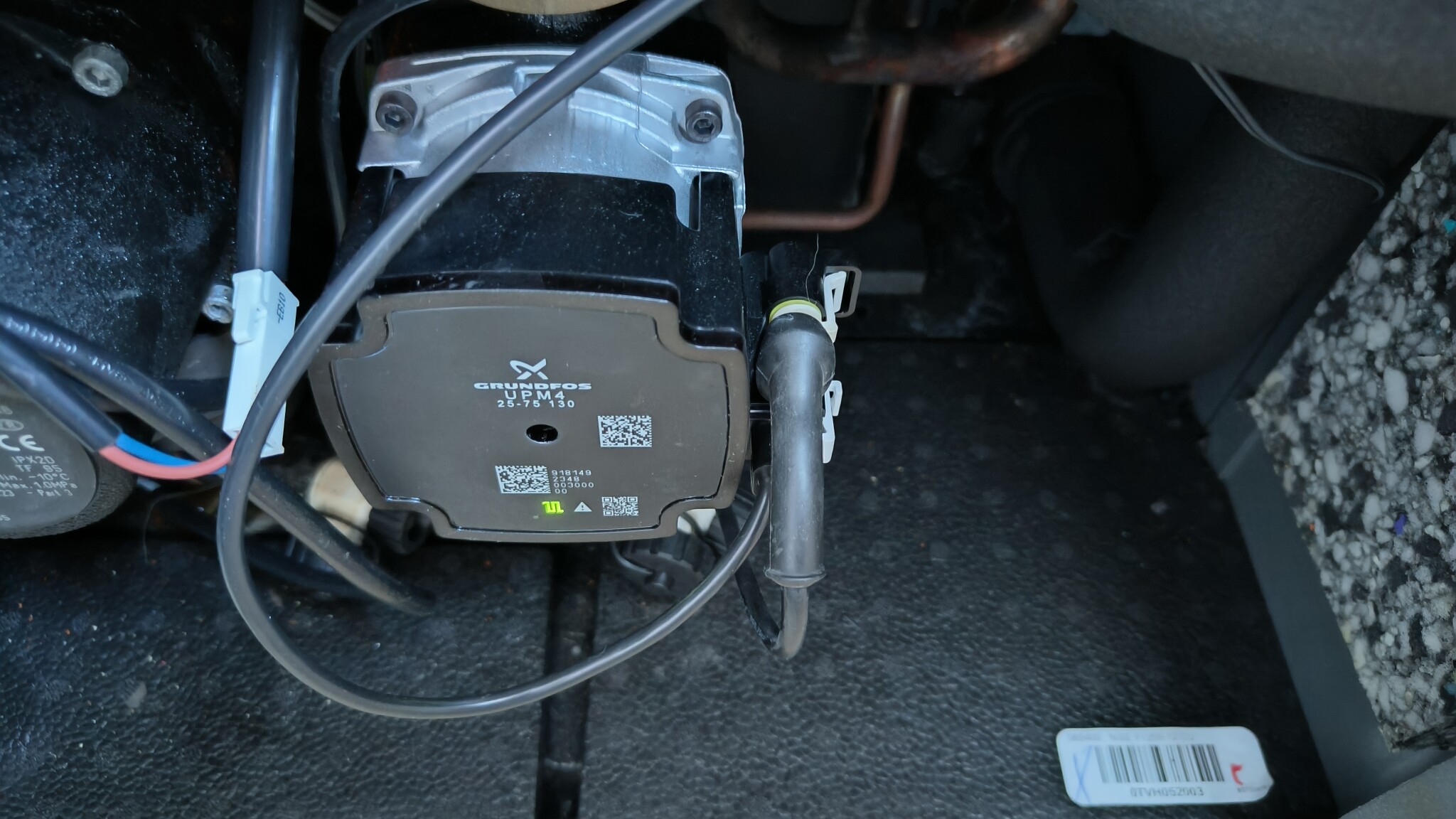

Helt plötsligt en dag
Nu är den här pumpen bytt
Cirkulationspump från Grundfos installerad; vid 70% effekt är den tyst, men vid 100% effekt uppstår missljud.
När cirkulationspumpens effekt är 70% eller lägre inga missljud. Men sätter man den på 100% effekt så börjar det låta sådär 🤔
Jochi
Är det inte kompressorn då?
kisumisu
Tror inte.
Låter som så.
Men varmvatten producerar pumpen helt klanderfritt. Det är då själva värmen går igång det här händer.
