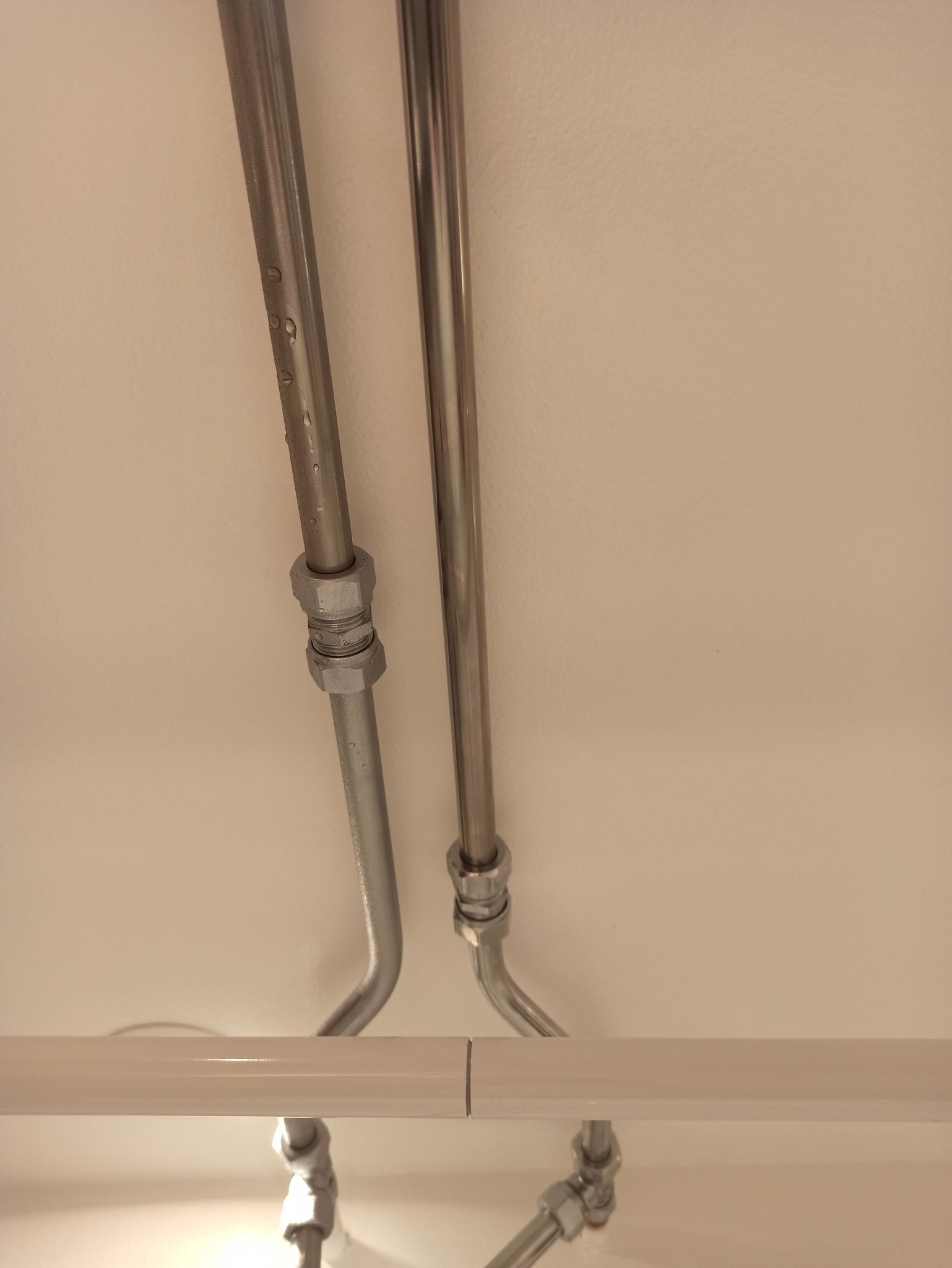

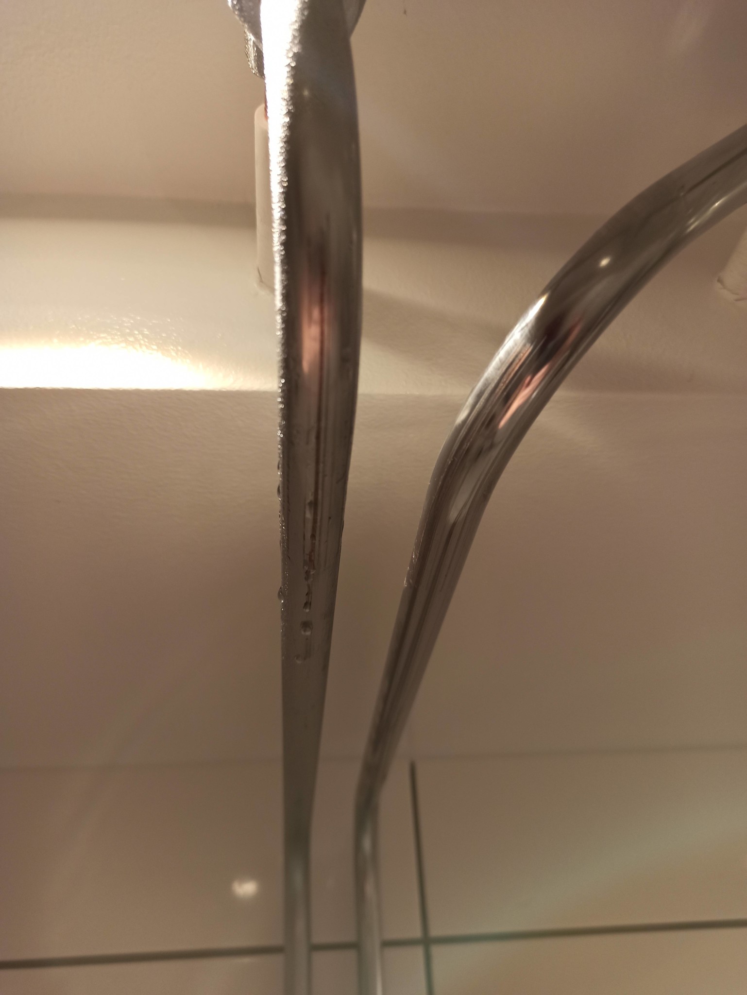

Hej, har nyss anlitat en firma som renoverat mitt badrum. Vid varje krök har verktyget rörmokaren använt lämnat repor ner till kopparfärgen, jag kanske är petig, men det är lite störande, nåt man bör klaga på?
Sen kan man ju undra varför dom kromade rören inte är likadana, högra delen innan rörkopplingen har en mer matt/titan nyans medan vänstra delarna är mer blank krom, lite störande med tanke på att rördragningen är det som blev fulast i badrummet men det gick inte göra på nåt annat sätt tydligen.

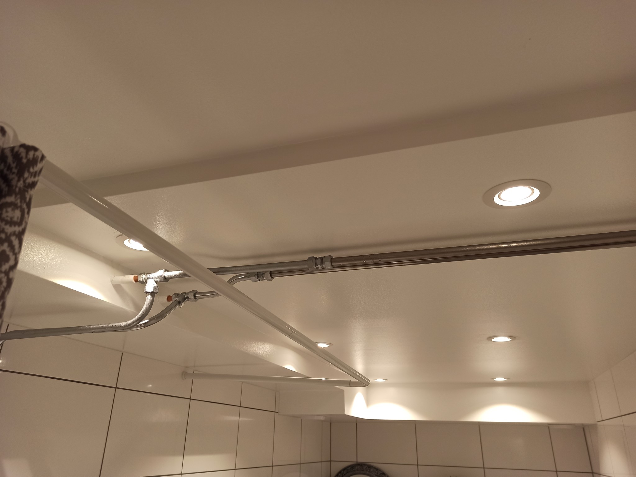

Gick det inte att dra vattnet i väggarna när ni renoverade badrummet? Vattenledningar i taket så nära spottar måste kasta jättemycket skuggor?

Måste vara nån jätterepa i bockverktyget.
Skulle man inte dragit rören rakt ner, sen 90 grader runt trumman och sen gått ihop till cc40? Där rören kommer ut ur trumman alltså
Det ser hempulat ut. Varför har de dragit rören i taket, och varför saknas det rörklammer?
De synliga prisolrören ser också rätt B ut.
Skadorna på rören beror antingen på ett slitet bockverktyg, eller ett av låg kvalitet.

Ja det var väl smidigast att dra dom rakt över förmodligen..ser dock rätt fult ut.

Rörklammer finns där rören går ner på kaklet, men som du säger, saknas i taket om det var där du menade.
