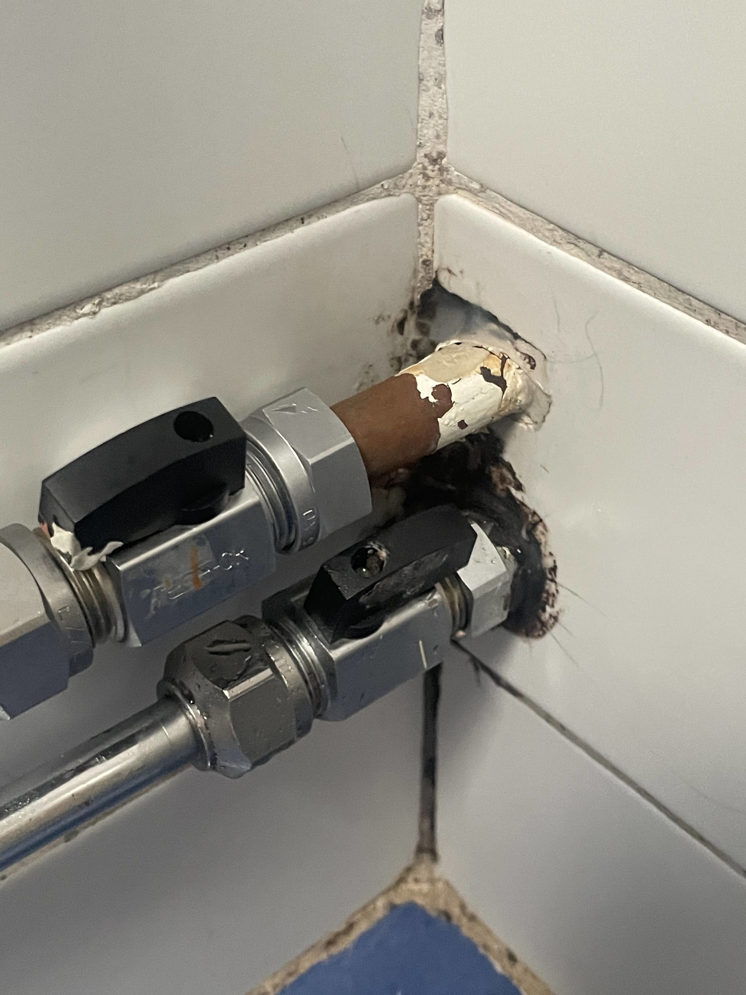

Hej! Flyttade just in i ett hus där dom hämtar vatten till dusch, handfat och toa från duschen. Jag tycker det ser ganska otäckt ut och att rören går in på sämsta möjliga ställe.
Ska jag fortsätta trycka på med silikon och annan tätning? Vill ogärna behöva riva badrummet!

Det är sen länge inte tillåtet att rör kommer ut ur väggen på det sättet inne i duschen. En golvbrunn får inte heller vara så nära en vägg. Badrummet ser ut att vara kring 30 år gammalt så jag rekommenderar en duschkabin tills badrummet har renoverats.
Med mer silikon kan du ju bara täta mellan rören och och kaklet men det du skulle behöva göra är ju att täta mellan rören och tätskiktet bakom kaklet.

Quick fix inom citationstecken..
Knacka loss kakelplattan och limma dit rörmanschetter.. sedan tillbaka med plattan.
Som BirgitS skriver tätar silikon bara mot kaklet, men vatten kan ändå tränga in genom fogarna.
https://www.biltema.se/bygg/vatrum/tatskikt/rormanschetter/rormanschett-flex-2000045398
https://www.biltema.se/bygg/vatrum/tatskikt/tatskiktsmembran/tatskiktsmembran-vatrum-2000045404

Tack! Och om det är fukt där idag är väl det lugnt bara man inte fortsätter utsätta det för fukt så att det blir mögel? Eller är jag illa ute om det faktiskt kommit in ordentligt med vatten?

Det beror ju helt på om det är en stor fuktskada där redan eller inte. Jag eller någon annan kan ju omöjligen veta om det finns ruttnade reglar någonstans.G guslar skrev:
