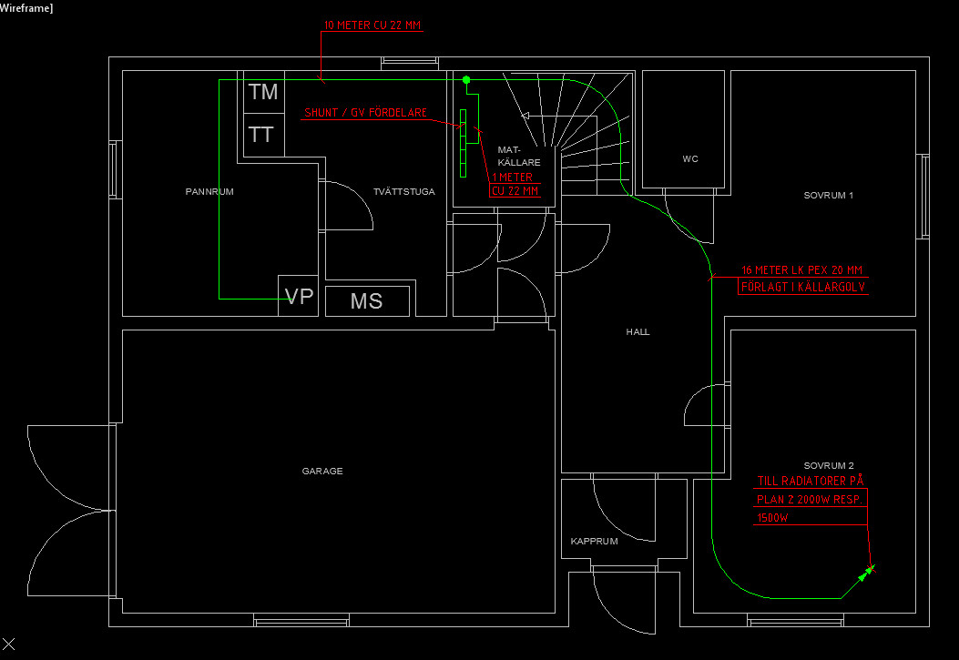

Har spenderat senaste kvällarna med att försöka dimensionera rördimensioner för mitt värmesystem, men jag får inte ihop matematiken riktigt.
Det är ett befintligt hus, 177 m² lättbetong byggt på 50 talet med 2-glas kopplade, Bergvärmepump. Värmestammarna är 60+ år och jag planerar att byta ut dessa.
I skrivande stund håller jag på med en källarrenovering, där jag bilat och grävt ur 46m² i källaren och lagt ner 200mm isolering och skall gjuta in slingor.
LK PE-RT 16mm med C/C 160mm. Samt tagit i höjd i fördelaren för ytterligare 20m² som kommer nästa år. Totalt 550 meter GV-rör.
Jag behöver dra fram matarrör från VP till rummet som shunten/fördelaren sitter i, detta matarrör skall även betjäna två stycken lågtempraddisar på plan två och jag har köpt PEX 20mm som jag tänkte lägga i betonggolvet till rätt läge, ytterligare 10 meter bort.
Jag har utgått från 100w/m² för radiatorrummen, vilket ger radiatorer på 2000W respektive 1500W, jag börjar dock bli orolig att den 20mm PEXen, med 16mm invändigt inte kommer räcka till att mata dessa två raddisar? Dessa två kommer täcka upp motsvarande yta som halva hallen, wc, båda sovrummen på planet ovanför.
Resterande rum tänkte jag mata via nya matarrör från pannrummet.
Tror ni dessa längder/dimensioner fungerar? (längder + böjar x 2)
- VP till fördelarrum = 10 meter, 4 st. 90 graders, CU 22mm rör
- Fördelarrum till radiator 1 = 16 meter, 4st. 90 graders LK-PEX 20mm
- Radiator 1 till Radiator 2 = 8 meter CU 12mm
- Matning till Shunt/Fördelare = 22mm (8 slingor, totalt ca 70m²)
En annan aspekt är att jag går ut från VP vid tak i källaren, ner i källargolvet, för att sedan ta mig upp på plan 2, hur ser tryckfallet i ett sådant läge? Orkar CP trycka på radiatorvattnet?
Det är ju ett befintligt murat hus, med murade lättväggar och gjutet valv där jag försöker göra så osynlig installation som möjligt, därav att jag försöker gå i källargolvet till plan2.
Ut från VP kommer det 22mm rör, är det ens lönt att gå upp i diameter till t.ex. 28 efter detta?

Låter som det blir lite klent dimensionerat. Ut från värmepumpen borde det vara 28 mm CU om pumpen är rätt dimensionerad för 177 kvm byggt på 50-talet. Står en del om dimensionering av stammarna på http://www.varmepumpsforum.com/faq/index.php?action=artikel&cat=7&id=40&artlang=sv
