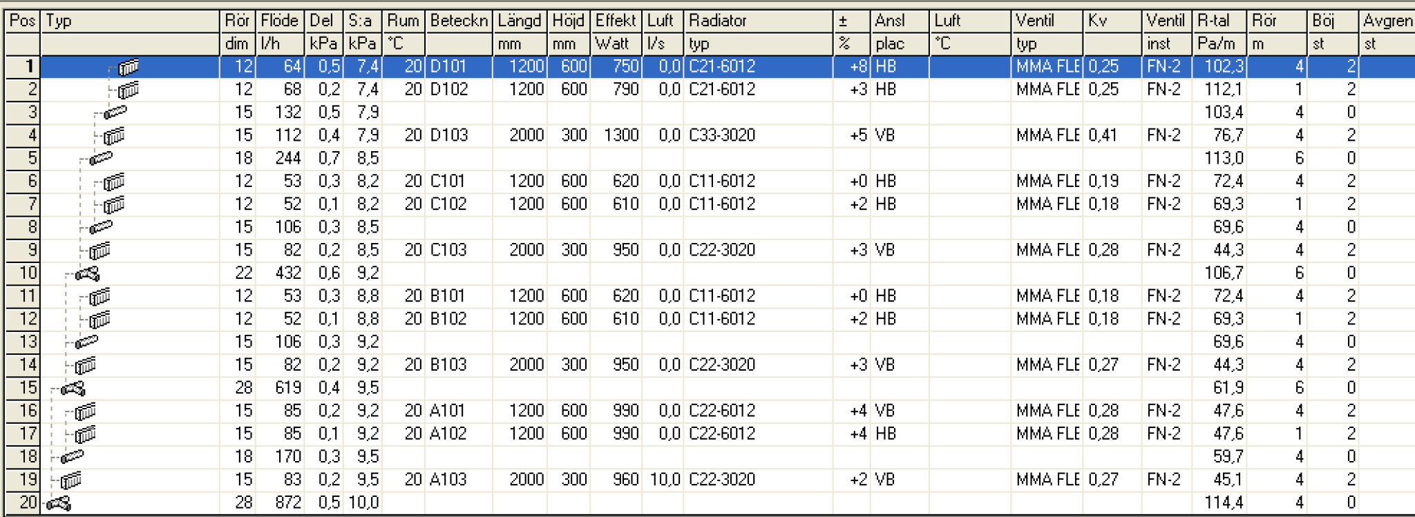

Tänkte dra nya rör till radiatorer (ny installation) och undrar om någon har koll på dimensioner. Eftersom jag har tillgång till LKs pressmaskin så är tanken att använda deras alupex-rör.
Räcker det till exempel med 32 rör på stammen som går till höger i skissen?
Om det är otydligt så är siffrorna i rutorna våningen där radiatorn ska installeras

Sånt här ska man räkna på och jag har inget bra kännsla över golvvärmen men generellt tycker jag det känns det väldigt överdimensionerat.
Ett 16mm alupex bör väl klara 2-3 element själv och frågan om inte 20mm räcker till resten....

Och om jag räknat rätt på purmos hemsida så behöver 8-9 kW på stammen som går till höger.

Det vore intressant att läsa den boken, troligen finns det något eller några bivillkor som aldrig citeras.
Jag kör som mest 2,2 kW på min längsta 1-rörslinga med 12 mm rör och max framledningstemperatur 45 grader C vid -18 DUT. Detta är beräknat med Purmo Calculator och stämmer bra i verkligheten.

Purmo/Rettig Calculator är gratis. Det enda som kostar är tiden det tar att lära sig använda programmet men det kan man inte hoppa över om man vill vara säker på att få ett bra resultat. Med Calculator följer det flera exempel som gör det ganska enkelt att komma igång. Calculator stödjer beräkning av effektbehovet per rum och dimensionering av 1-rör och 2-rör radiatorsystem. Man behöver beräkna U-värden för alla ytor manuellt som indata till effektberäkningen.
Bilderna ovan visar ett av exemplen som följer med Calculator, här ett 2-rör system.
Räkna som man skall. Bestäm flöde för varje rörsträcka och välj dimension efter det. Flödet är funktion av effekten och dT, tempskillnad mellan tillopp och retur. Bra att hålla tryckfallet under 100 Pa/m.Rickard. skrev:
