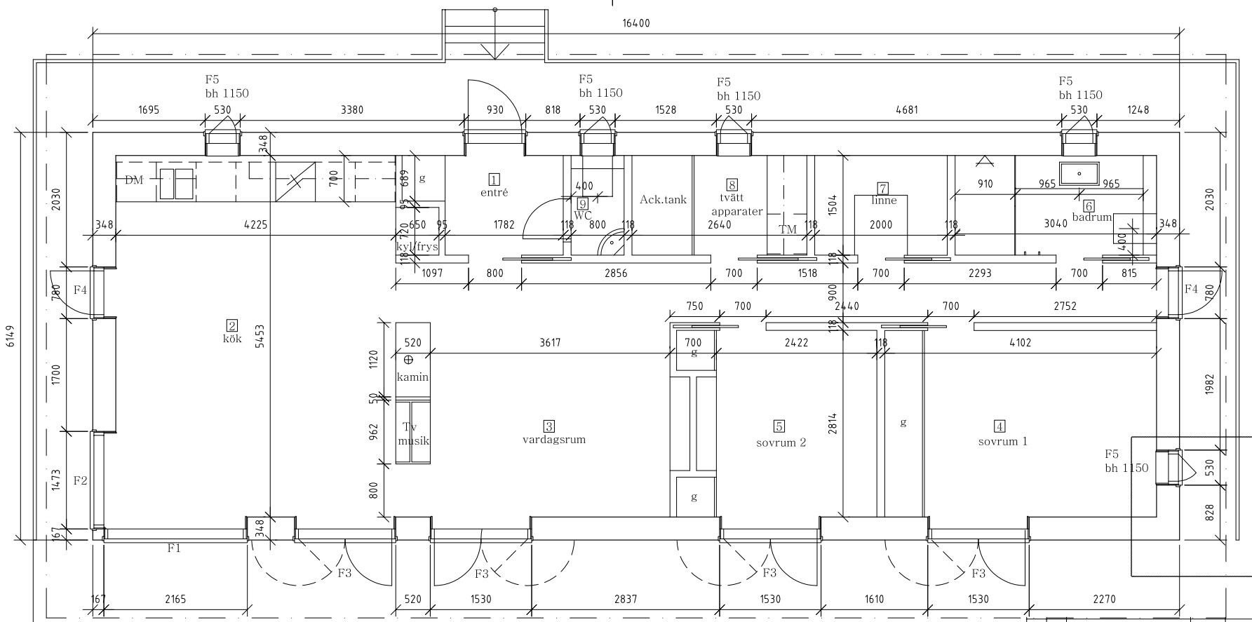

Kom att tänka på att det kanske vore smidigt att visa en ritning.
Husets elcentral kommer sitta i väggen i garderoben på vänster sida av entrén.
Mediamöbeln är lite liten på denna ritning. Kommer troligen bli lika bred som täljstensugnen (kamin). Den kommer innehålla, TV, spelkonsol, förstärkare, högtalare, mm. Eftersom den står mitt på golvet blir det svårt att dra något i väggarna.
