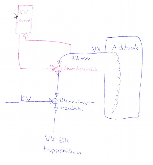

Hej den samlade expertisen.
Jag sitter med en acktank med kopparslingor som värmer varmvatten. Då det inte alltid räcker till (värmen är slut i tanken) så tänker jag köpa en liten elberedare och koppla in som spets, se skiss.
Blått är alltså befintligt system, rött det som skall kopplas in nu.
Det jag vill uppnå är att det alltid finns varmvatten till dusch, men att det å andra sidan aldrig tas varmvatten från VV-beredaren om inte vattnet från acktanken är för kallt.
Således behövs en extra blandningventil.
Första frågan, tänker jag rätt med inkopplingen? Kan det göras bättre?

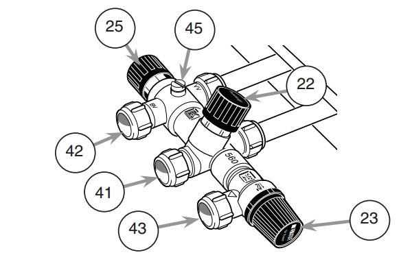

Jag tänker köpa en NIBE -beredare på 55 liter. Den kommer med ett färdigt kopplingskit som det här:
Andra frågan är om det blir bra att nyttja det befintliga kopplet, sätta en T-förgrening på befintligt cu-rör och dra till inkommande på beredaren, samt sen nyttja utgående för att dra vidare till den idag befintliga blandningsventilen?
Kommer blandventilen på beredaren att stänga helt in till beredaren och bara vara "pass-through" när vattnet från acktanken håller hög temparatur?
Och så en sista fundering. Hela systemet är idag uppbyggt med 22 mm kopparrör och sen vidare ut till ett par UNI väggskåp för vatten i huset med 20 mm RiR.
Kommer jag tappa i flöde/tryck om jag låter detta gå igenom det koppel med 15 mm rör som följer med vv-beredaren? Eller är den oron helt obefogad?
Tacksam för hjälp och tips.

Du tänker rätt! Jag hade dock gjort en enklare koppling utan två blandningsventiler.
Du ska koppla VV-sidan på tankslingan direkt till KV ingången på VVB. Då matar du den direkt med VV, och den spetsvärmer, eller slutvärmer automatiskt.
VV-utgången på VVB kopplas till VV på blandningsventilen(ovansidan 42), KV sidan(41) på ventilen ska ha KV kopplat på sig. Ovansidan på 41 pluggas. Övertrycksventilen (23) kommer då agera för både acktank och VVB.
Du behåller skollningsskyddet på max 60c iom att KV kopplas rätt i ventilen, och skyddar utgående VV till huset till max 60c. VVB kan då ställas på 80c (max). utan risk för att mata ut för varmt vatten.
Egentligen kan du ersätta hela det kopplingssättet med en ESBE ventil och en övertycksventil. Det blir en tydligare koppling om någon behöver felsöka. Kompletterar din ritning med tre-vägventil istället.

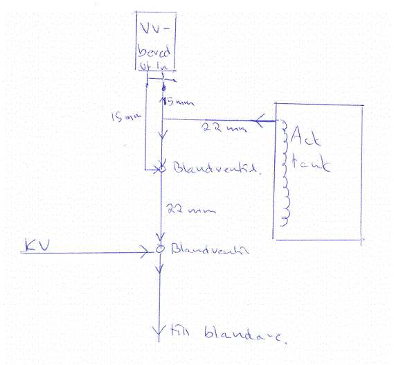

Tack för utförligt svar Corre.
Jag vill dock behålla flödet jag får i 22 mm rör varför jag inte vill låta allt gå igenom VV-beredaren. Bara när värmen inte räcker till från acktankens slinga vill jag ta vatten från/genom VV-beredaren.
Därför vill jag ha två blandventiler. Kopplet på VV-beredaren blir i det fallet som en tredje blandventil, dock utan direkt funktion, men jag kanske låter den sitta där då det förenklar den rent fysiska inkopplingen eftersom allt kommer klart för anslutning av cu15-rör där.
En fundering jag haft är annars om man riskerar att slå ut överhettningsskydded i beredaren om man skickar in nästan kokande vatten vilket det kan bli från acktanken. Men med mitt sätt att koppla går det ju inget vatten in i beredaren när det finns värme från acktanken, och därmed borde detta aldrig kunna ske.
Bifogar ny bild:
Bifogar ny bild:

Jag är dålig på att rita. Det jag menar är att min första blandventil skall kopplas med 22-mm röret från acktanken på KV-ingången, 15 mm-röret från beredaren skall in på VV-ingången, och utgången går vidare till nästa blandventil för blandning med riktigt kallvatten.GK100 skrev:
Antar att det var så du menade i ditt sista inlägg också?

Men med det missförståndet utrett, så verkar vi vara överens om att jag tänker rätt och att detta kommer bli en bra installation?
Det blir bra och det skulle det kunna bli även med koppling genom beredarens ventilrör trots att det är dim 15 mm. Totala sträckan där är max 1 m stigrör invändigt så det ger obetydligt tryckfall men som du ritat är det givetvis ännu bättre. Kanske sätta två raka kopplingar vid beredaren och lägga undan ventilröret till kommande behov så ser det helt rent ut.
