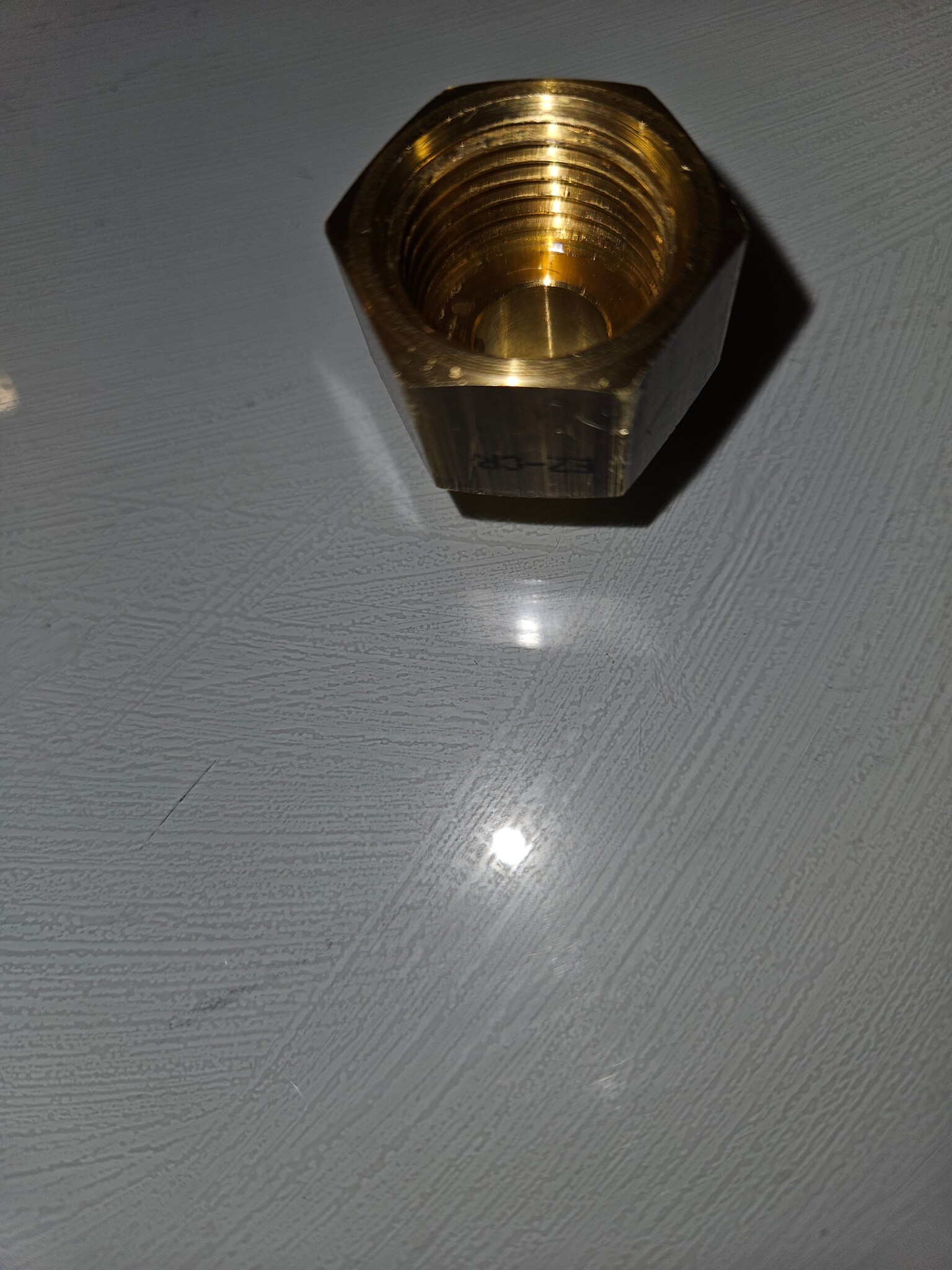

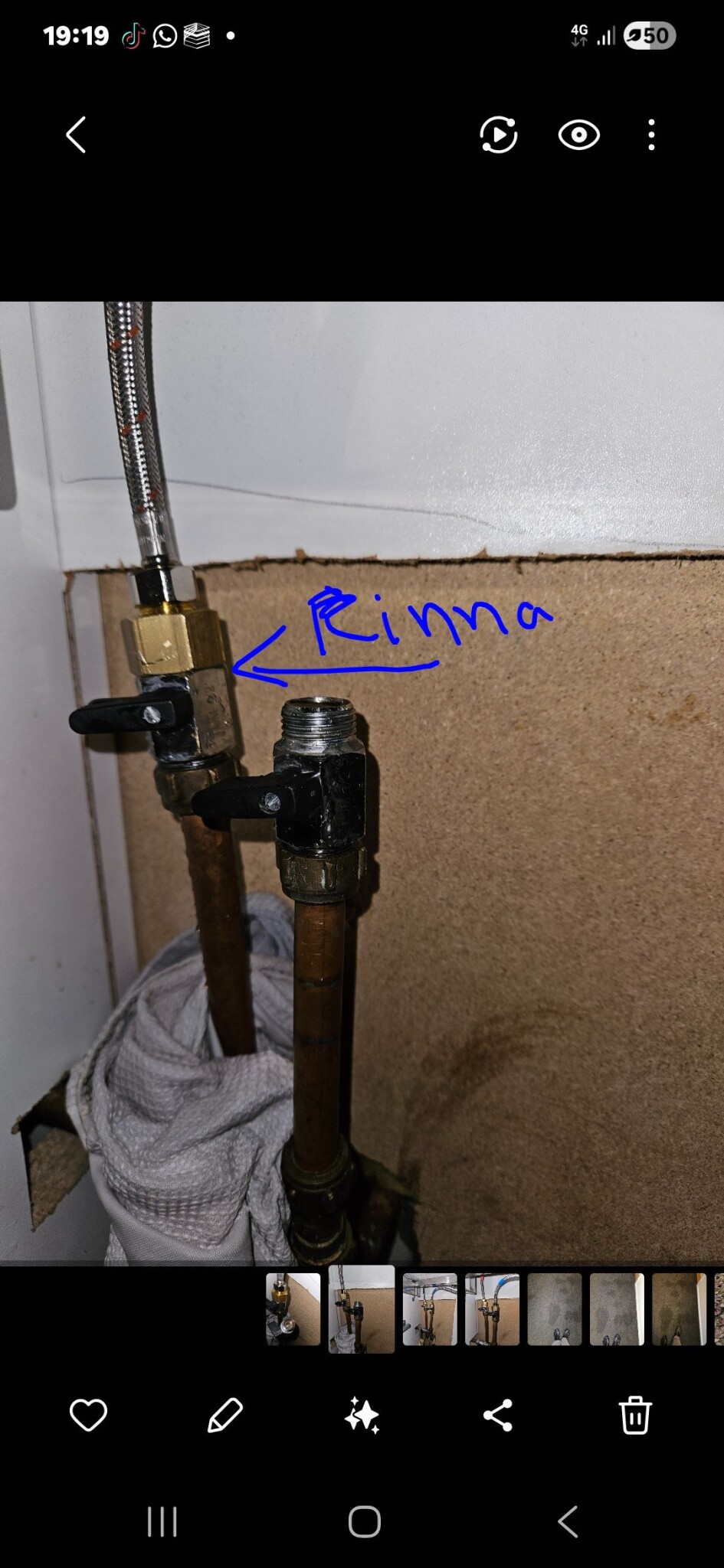

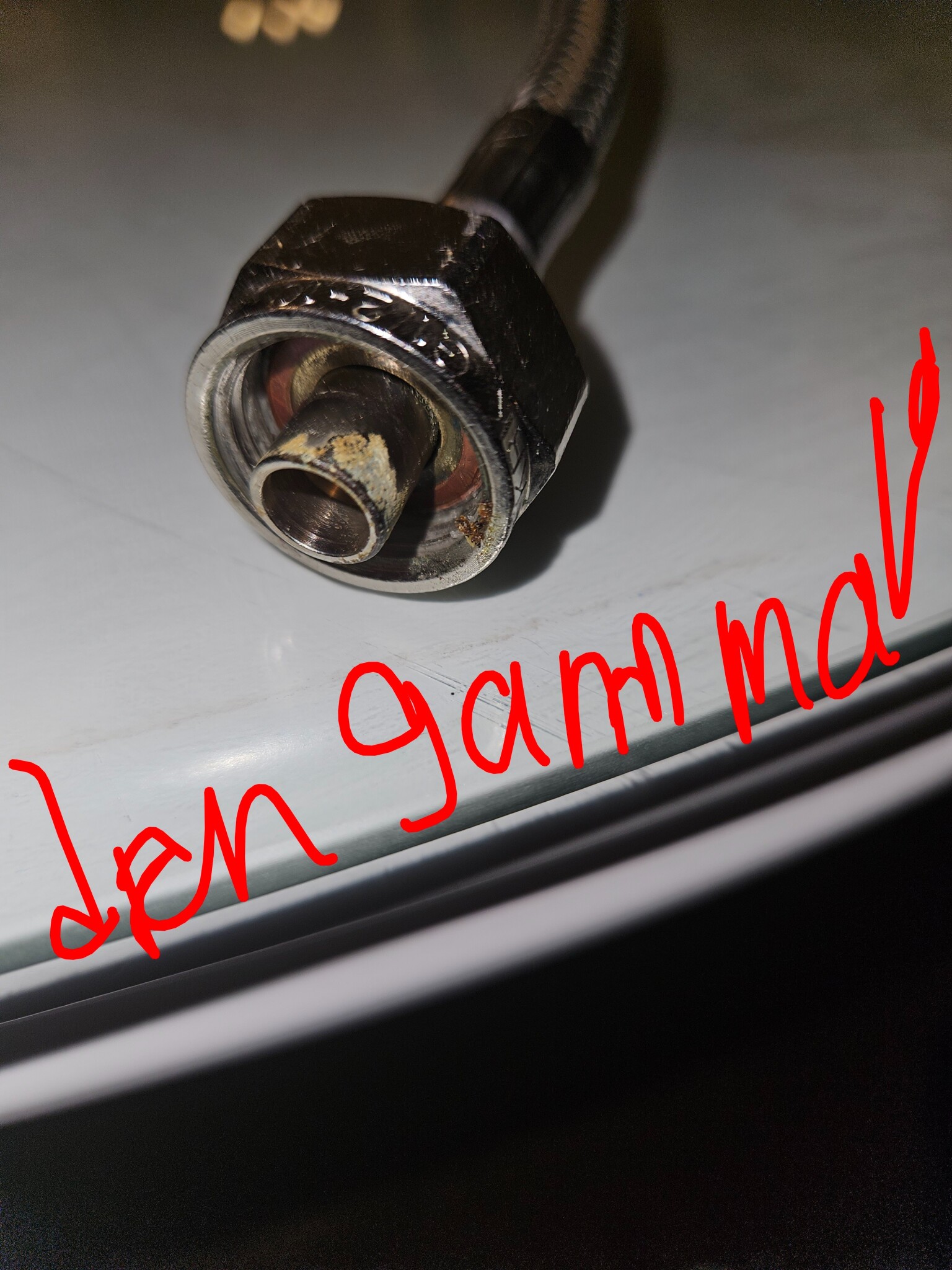

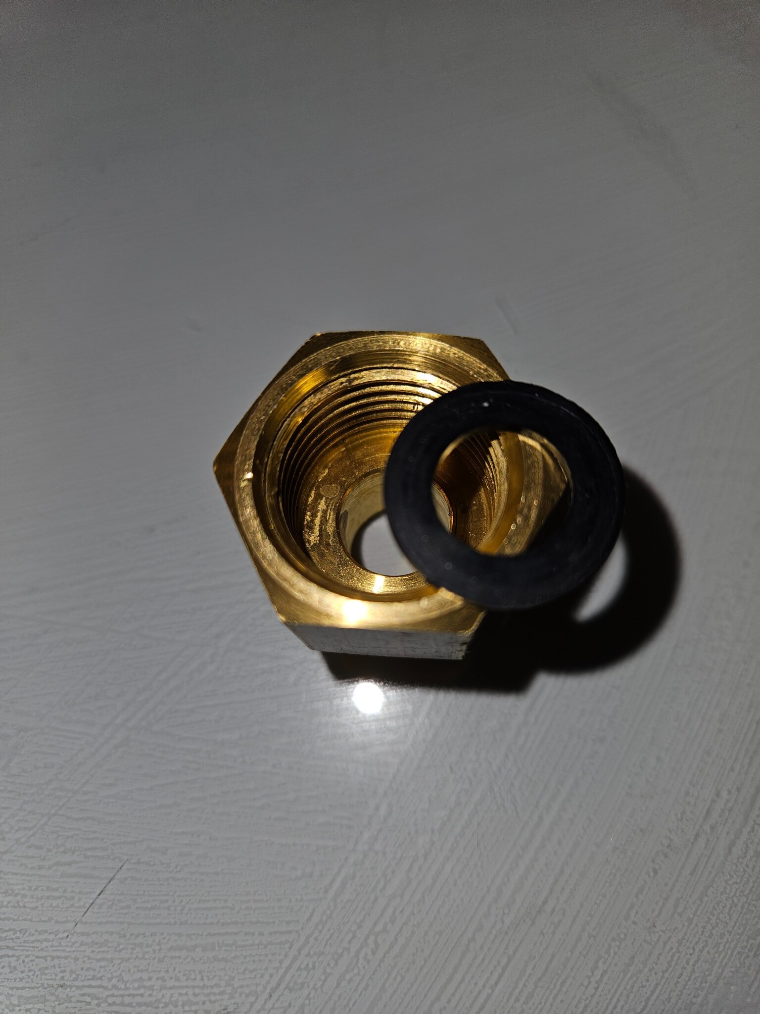

Hej jag villebbyta bår köksblandsre och kopplade allt rättt med det sprutade vatten mellan låsventilen och sexkantnippel. Jag satt i nipllet en gummipackning som passar duchslag med det blev inte bättre.
Kan någon förklara varför inte sluta vattnet att rinna?
Tack

Det ser ut på bilderna som att mässings färgade övergången är för djup och att den bottnar på kranen innan tätningen har pressats ihop där innuti.
kranen ser dessutom ut att ha klämringsfäste i båda ändar så man behöver välja en övergång som passar bättre på kranen för att kunna täta..
Ta med grejerna till en rörmokarefirma där nån kunnig kan plocka ihop delar som passar ihop ordentligt
