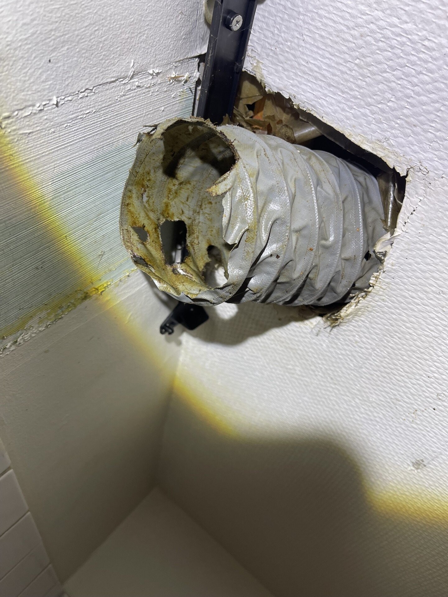

När jag skulle kolla om imkanalen var skitig så upptäckte jag istället att det var fullt med hål i slangen, det ser i mina ögon ut som brännhål då det är lite svart runt kanterna men det kan ju vara skit. Förutom de man ser på bilden är det fler mindre hål om man lyser och sittar upp. Det är onekligen fel slang, frågan är hur man byter?
Det är 1,5plans hus och väggen där fläktkåpan sitter möter på våningen ovanför en vägg som är mellan ett sovrum och en gästtoalett så troligen går slangen i den väggen, finns det alternativ eller det är bara att riva från sovrumssidan och hoppas att man kommer åt att byta slangen där?
Jag funderade ett tag på att kolla på kolfilterkåpa men är det inte bättre med utsugs så det är värt att åtgärda ordentligt?
Huset i sig är från -71 och ett sk självdragshus.
Vad säger ni mer kunniga?

Om flexkanalen lämnar köket som är en egen brandcell så måste den vara en ren plåt kanal med 30 mm till närmsta brännbara föremål och ha mineralullsisolering
